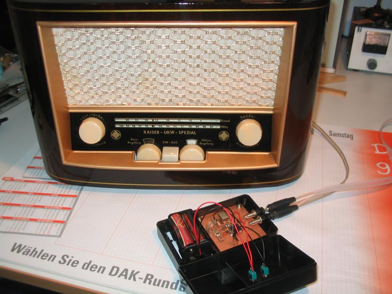

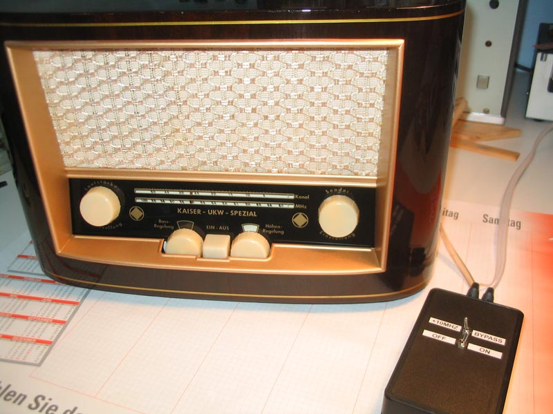

      ich habe da mal was nachgebastelt um den Empfangsbereich um 10 Mhz anzuheben. Vielleicht kennt es der ein oder andere schon, habe aber nichts über die Suche gefunden. Mit der kleinen Schaltung umgeht man das Problem mit der Oszillatorverstellung. Für die stärkeren Sender ist die Schaltung durchaus zugebrauchen. Die Schaltung wird nur zwischen Eingangskreis und Antennenbuchsen geschaltet, läßt sich also jederzeit wieder zurückbauen.
      Vielleicht wäre auch ein Adapter denkbar welcher einfach von außen in die Antennenbuchse gesteckt wird. Die Stromversorgung müßte dann über Batterie erfolgen. Aber bei 3 mA halten 4 Mignons schon ziemlich lange.

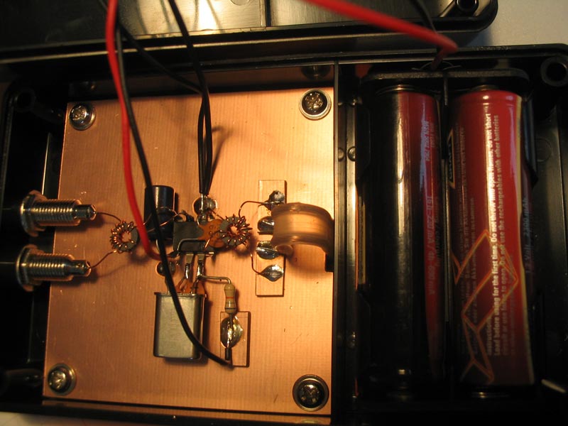

      Ja, habe ich getestet, die paar Euro kann man mal investieren. Der Lochrasteraufbau ist von mir, nicht ganz ideal aber funktioniert.
      Das Radio an dem ich es getestet habe ist im Moment sowiso noch nicht so
      empfangsstark. Aber für unsere lokalen Sender sowie Einslive auf 105,5 gehts schon ganz gut. Vielleicht kann die Anpassung noch optimiert werden, habe da aber nicht so die Ahnung von. Nachbau klappt gerade so.
      Die Idee ist gut, jedoch bei der praktischen Umsetzung hapert es.
      Sauber aufgebaut ist die Dämpfung gering, auch schwache Sender sind damit empfangbar. Dem Autor sind ein paar Fehler unterlaufen und Frank hat die Schaltung ungünstig aufgebaut. Bei UKW ist Lochraster weniger zu empfehlen, Leiterbahnlängen sind kritisch, da sie Induktivitäten bilden. Der Autor hat offensichtlich doppelseitig beschichtetes Platinenmaterial genommen, so würde ich es auch machen. Eine Lage legt man auf Masse, aus der anderen Lage schnitzt man die Leiterbahnen. Die Schaltung ist seitens HF recht hochohmig und auch noch symmetrisch. In dem Fall ist Lochraster vertretbar, wenn man die Leiterbahnen mit HF kurz wählt.

      Laut Datenblatt hat der Schaltkreis einen Eingangs- und Ausgangswiderstand von 1500 Ohm. Der Autor hat den Eingang nicht angepasst und den Ausgang falsch angepasst. Nimmt man Übertrager für 240 Ohm, beträgt das Verhältnis der Windungen 2,5 und nicht wie irrtümlich angenommen 6,25. Da muß man noch die Wurzel ziehen, Übertrager transformieren Impedanzen quadratisch. Will man von 75 auf 1500 Ohm transformieren, beträgt das Windungsverhältnis 4,5. Frank hat vermutlich einen falschen Ferritkern genommen, der dürfte eher für Kurzwelle sein und nicht für UKW. Doppellochkerne bekommt man günstig und einfach, die sind meistens für UKW geeignet, z.B.:
      http://www.segor.de/suche.shtml?foto=1&Q=zweiloch&M=1
      Der Autor ist mit der Betriebsspannung sehr an der Grenze, Franks Idee mit 6 Volt Batteriebetrieb ist da viel besser. Nimmt man wie vorgeschlagen die Heizspannung, sollte man die Spannung z.B. mit einer Zenerdiode 6,2 Volt begrenzen.

      So, jetzt habe ich das Windungsverhältniss ausgangsseitig auf 25/10 geändert. Die Empfindlichkeit ist jetzt absolut in Ordnung, super Tip Andreas, danke. Wenn ich noch den richtigen Ring hätte wäre es vielleicht noch besser.
      Gemessen an dem wirklich bescheidenen Aufwand kann ich jedem der seinen Frequenzbereich nach oben erweitern möchte diese Schaltung nur empfehlen.

      Bei einem "Schweinenäschen" (Doppellochkern) sollte es mit 2 und 5 Windungen gut gehen.
      Die bei Reichelt mit 43 am Ende sind ungeeignet, ist das Nickel-Ferrit für Kurzwelle.
      Denke auch daran, daß der Eingangskreis nicht angepasst ist in dem Bauvorschlag. Auch da sollte eine Impedanzanpassung erfolgen. Die Übertrager für Eingang und Ausgang sind identisch. In beiden Fällen wird von 240 auf 1500 Ohm transformiert. Bei Kabel 75 Ohm kommt 2:9 ganz gut hin, also 2 und 9 Windungen. Am Eingang des Übertragers darf auch das Signal unsymmetrisch anliegen, das merkt der nicht bei getrennten Wicklungen.
      Hallo Frank,
      der Kern, wie auch die Drahtstärke können so klein sein, wie Du sie noch ohne Mikroskop verarbeiten kannst. Hier wird ja keine Leistung übertragen sondern UKW-HF im Mikrovoltbereich.

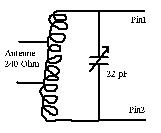

      Hier eine andere Schaltungsidee:
      Das Ding ist ein abgestimmter Parallelschwingkreis.
      Für die Spule nimmst Du 10 Windungen mit 6 mm Durchmesser, die Spule ist 15 mm lang. Zum Wickeln der Spule kannst Du abisolierten Klingeldraht oder dünnen Silberdraht nehmen. Die Induktivität beträgt recht genau 200 nH. Die Antenne schließt Du an den mittleren vier Windungen an.
      Rechnerisch hat der Kondensator bei 103 MHz knapp 12 pF. Bei 93 MHz kommst Du auf ca. 15 pF. Der Abgleich geht ganz einfach, Du stellst den Trimmer auf besten Empfang ein. Ein gewöhnlicher Schraubendreher ist hier ungeeignet, da er die Kapazität beeinflusst. Hast Du kein Abgleichbesteck, kannst Du ein kleines Kunststoffstäbchen zurechtschnitzen.

      Habe jetzt deine Anpassung mit dem Schwingkreis für den Eingang eingebaut.
      Da lagen bestimmt nochmal 10-20% mehr Empfindlichkeit drin, super.
