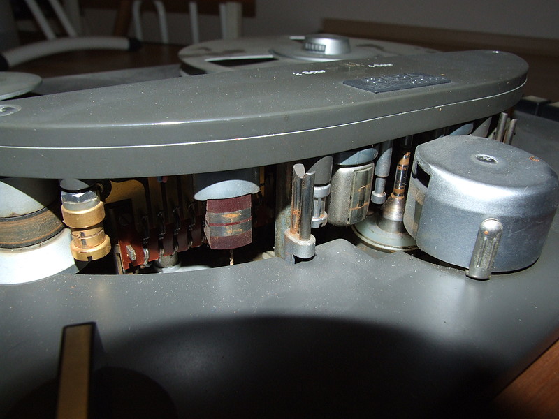

      Äußerlich sieht es noch recht schick aus! Kaum kratzer im Holz, Metallabdeckungen um die Tonköpfe Spulenaufnahme etc. und links die dingsbums äh ausregel-Regler-Zeuch macht auf den ersten Blick nen echt Guten Eindruck! lassen sich leicht drehen, Rasten sind bei den Reglern noch alle an der gleichen Position. Fernbedienung liegt auch bei, Bedienungsanleitung und Schaltpläne. (Wie cool dass man sowas früher gleich bei den Geräten mitgegeben hat. Heute bekommt man keine Schaltpläne. Noch nich mal zu nem 20€-Billig Verstärker...hehehe).
      An den Tonköpfen kann man bissl Rost erkennen. Das dürfte aber das kleinste Problem sein.

      Der "Rost" ist vermutlich Abrieb von Bändern.
      Ein Tonkopf sollte blitzeblank am Spalt sein, damit er korrekt arbeitet. Kleine Ablagerungen sorgen für Höhenverlust, teilweise sind solche Ablagerungen mit dem Auge nicht oder kaum erkennbar, da Mikrometerbereich. Sind die Ablagerungen deutlich sichtbar, hört man beim Abspielen meist nichts mehr und Aufnahme geht natürlich auch nicht.
      Zum Reinigen ist Isopropanol ganz gut geeignet. Du bekommst es z.B. in der Apotheke. Du benötigst die Version 99,x Prozent. Nicht die Version 70 %, die für Desinfektion verkauft wird. Nehme keinesfalls zum Reinigen der Köpfe Nagellackentferner, Aceton oder Verdünnung. Damit kann man sehr schnell die Tonköpfe zerstören.

      zum Reinigen kannst du eine Zahnbürste oder einen härteren Pinsel nehmen, keinesfalls Messing oder Drahtbürste, nach Möglichkeit an den Tonköpfen und in deren näheren Umgebung nicht mit magnetischen Metallen rumdoktoren, ein defekter Tonkopf zeigt meistens Einschleifspuren vom Band auf, d.h. entweder siehst du richtige Schleifspuren oder der Kopfspiegel (die Oberseite, die am Band anliegt, mit den kleinen "Fensterchen") ist nach der Reinigung nicht spiegelblank und eben, der Tonkopfspalt sollte fast nicht erkennbar sein, bei dem von dir erwähnten Zustand glaube ich aber nicht daran, das du Probleme in diese Richtung bekommst, Glückwunsch zu dem Gerät, es ist auf jeden Fall eine Aufarbeitung wert, und hier im Forum findest du bestimmt die richtigen Leute, die dir Tipps geben können
      Zum Reinigen der Köpfe maximal Zahnbürste nehmen, von einem Glaspinsel rate ich ab.
      Vermutlich hast Du Verkrustungen an den Tonköpfen. Dann hört man nichts oder der Ton ist schwach und dumpf. Ich nehme gern als Hilfsmittel zum Reinigen ein kleines Holzstäbchen. Kaufe ein Eis am Stil und arbeite diesen gegebenenfalls etwas um. Mit Holz macht man am Tonkopf normalerweise nichts kaputt. Nehme ein kleines mit Isopropanol befeuchtetes Stoffläppchen und lege es über das Holzstäbchen. Damit kann man recht gut reinigen. Damit Du auch die Bandführungen damit säubern kannst, mache das Stäbchen etwa 6 mm breit.

      ich habe mir mal erlaubt, zwei Fotos von deiner Fotopage hierhin zu transferieren.
      Deine Frage mit der Bandführung ist mir unklar, auf dem Foto sieht alles gut und symmetrisch aus.
      Das "Braune" ist in der Tat Bandabrieb. Vermutlich ist die Maschine viel gelaufen. Die TK´s könnten gelitten haben...
      Ansonsten eine topp Maschine !!!
      Das sieht mir nur nach ewig nicht gereinigt oder einfach altem und / oder schlechtem Bandmaterial aus, da der Abrieb ja überall ist.
      Da muss nur mal eine Isopropanolorgie gemacht werden.
      Ich würde sagen, das sitzt alles außen drauf, Einschleifungen sind oberflächlich - vor allem am HS-Kopf kaum zu sehen, auch an der linken Bandführung nur minimalst..
      Da muss erst mal der Knaster runter, dann wird man mehr wissen.
      Also von mir wird der Begriff ständig benutzt :)
      Diese Mühle - imho eine die weit gesprungen und zu kurz gelandet ist und regelmäßig scham- und maßlos überteuert gehökert wird - hat ja eben kein Dreikopf-System sondern nur Hör-/Sprech-Köpfe (Kombiköpfe).
      Den Bildern in Vergrößerung kann man entnehmen, daß da mal der Putzteufel dran muß. Aber bloß nicht mit harten, gar metallischen Kratzinstrumenten.
      Das härteste was Tonbandhersteller je empfahlen war das holzige Ende eines Zündholzes. damit kann man genügend Kraft aufbringen diese total vesiffte Tonwelle wieder klinisch rein zu kriegen. Gegen die Kopfspiegel drückt man natürlich trotzdem NICHT allzu fest, es sei denn man verspürt Lust diese anschließend komplett neu grundeinzustellen, was eine ziemlich dumme Maloche ist die man nicht fahrlässig riskiert. Dafür gibt es spezielle Reinigungs-Stäbchen mit gekröpftem Kopfteil und Filz. Hat man sowas nicht dann reichen auch Wattestäbchen die man solange anwendet bis die Kopfspiegel glänzen.
      Anschließende Reinigungsfahrt mit neuem, sauberen Bandmaterial sorgt auch wieder für den nötigen Feinstkontakt zwischen Band und Kopfspiegel.
      Die Köpfe sehen eingeschliffen aus, auch die Bandführungen, benutzt wurde das Dingens also. Aber tragisch ist das noch nicht solange das laufende Band nach der Reinigung keine Beulen oder Buchten auf den Kopfspiegeln macht.

      Was die (bitter nötige) Grundreinigung angeht, ist ja alles Wesentliche
      schon geschrieben. Vergiss dabei bitte nicht, auch die Andruckrolle
      zu reinigen. Dazu baust Du sie am besten aus (Position von
      evtl. vorhandenen Beilagscheiben merken!) und behandelst
      sie gründlich und dauerhaft mit lauwarmer Spülmittel-Lösung auf
      einem weichen Lappen - solange, bis kein brauner Dreck mehr
      herunter kommt. Spülmittelreste sind danach mit lauwarmem Wasser
      abzuwischen. Bei der Reinigung der Köpfe, Bandführungen und der
      Capstanwelle solltest Du darauf achten, dass kein Isoprop. in die
      Wellenlager hineinläuft. Also bitte nicht das Gerät fluten!
