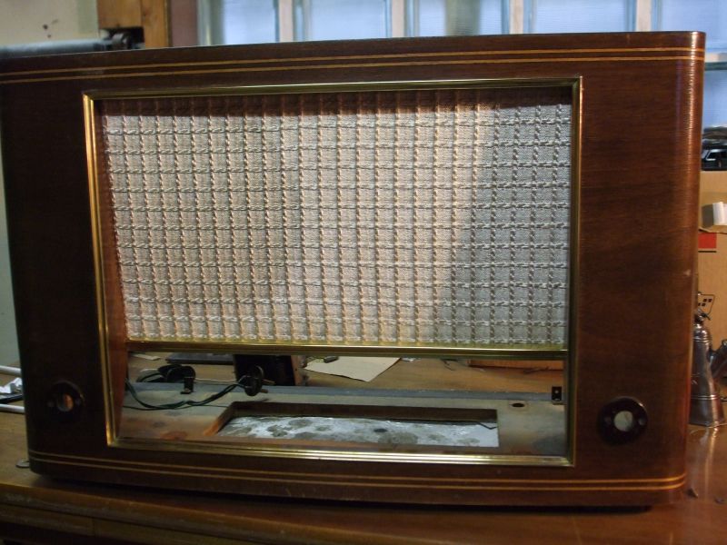

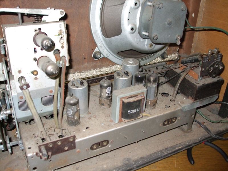

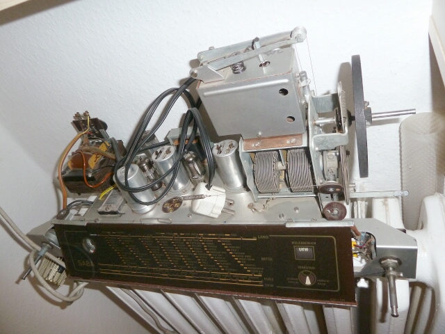

      Mein nächstes großes Radioprojekt steht an. Ein Lindau W II vom Sperrmüll.

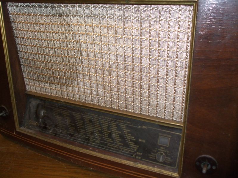

      Das kann man ihm überhaupt nicht ansehen, fast Ladenneu :ugly:
      Da steht eine Chassisneulackierung an, eine Gehäuselackierung und und und. Netzstecker ist natürlich abgeschnitten, toll ... da war auch die UKW Antenne integriert.
      Ein riesiger Elko wurde schonmal in das Gerät gebastelt, die Teerkondensatoren sind schon ausgelaufen, die Spuren sieht man auf dem Boden des Gehäses.
      Vorallem die Mechanik wird Hier sehr viel Zeit kosten, da bewegt sich nurnoch der Skalenzeiger, dieser Schalter vorne rechts für Sprache/Musik und Wellenbereichwähler ist Bombenfest.
      Trotzdem möchte ich das Gerät wieder ans Laufen bringen, alleine dieser riesiger AM Drehko beeindruckt mich.
      Mir fehlt aber noch ein Knopf, das ist jener, der an der Seite befestigt ist. Damit kann man den Skalenzeiger eben bewegen.
      Ich weiß auch überhaupt nicht, was das für einer sein soll, ich tippe mal auf den gleichen, der auch vorne ist, zumindest kann man das auf den Bildern im rm.org erahnen.
      Übrigens kann man dieses W II Chassis prima auf die Rückseite stellen, auf der Trafoseite auch, aber ein wenig wackelig.
      Nun die Bilder von diesem "fast" Ladenneuen Lindau W II:
      Bin mal gespannt, was ihr von diesem Gerät haltet.

      Wow, das hast du viel Arbeit vor dir!
      Aber das Gerät ist es sicher alle Bemühungen wert! Diese Gehäuseform ist für mich die schönste aller Sabas nach dem Krieg. Dazu noch die Front ohne Gebisstasten... Schlicht und einfach schön!
      Das Chassis sieht nicht so toll aus, dafür scheint es dem Gehäuse nicht so schlecht zu gehen. Der Stoff ist auch ok und die Fehlenden Knöpfe lassen sich rech tleicht auftreiben. Ich würde das mal eine gute Basis nennen!

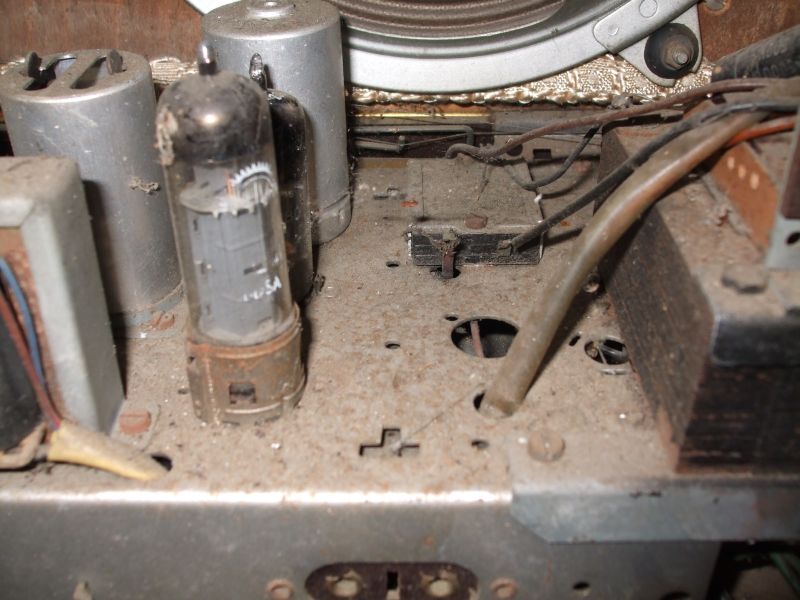

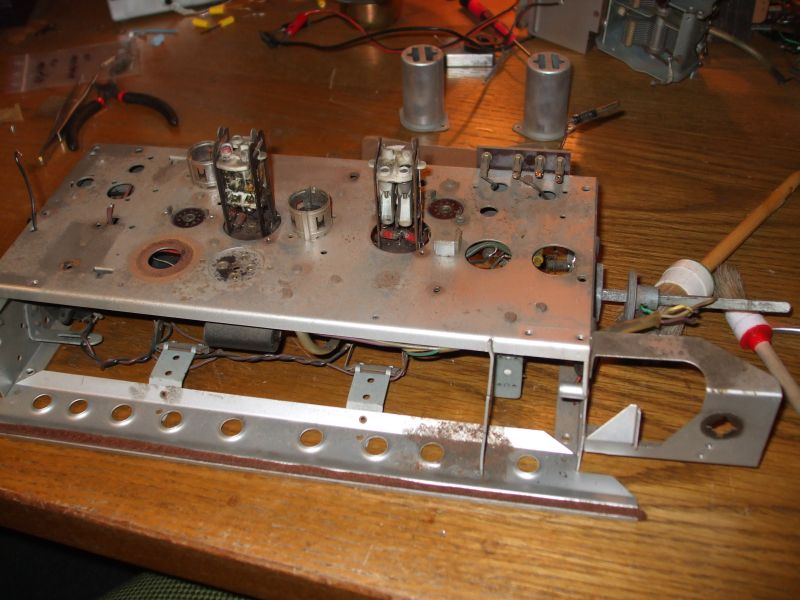

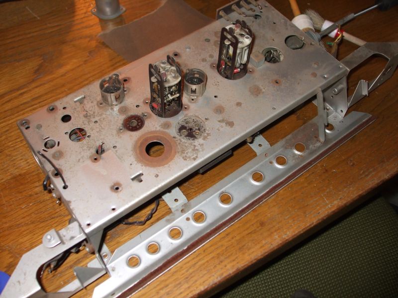

      So, das Chassis ist obenrum nackig, ich mache es genauso wie beim Freiburg 6-3D von mir.
      Auf den Bildern sieht das Chassis noch richtig gut erhalten aus, es sind aber überall Rostpocken und das ist nicht wirklich schön.
      Nein, so kann es nicht bleiben.
      Vermutlich habe ich auch schon den Grund gefunden, warum es auf den Müll landen sollte. Theoretisch muss es unheimlich gebrummt haben, der Siebelko war nichtmehr richtig mit Masse verbunden, weil alles voll mit Rost ist.

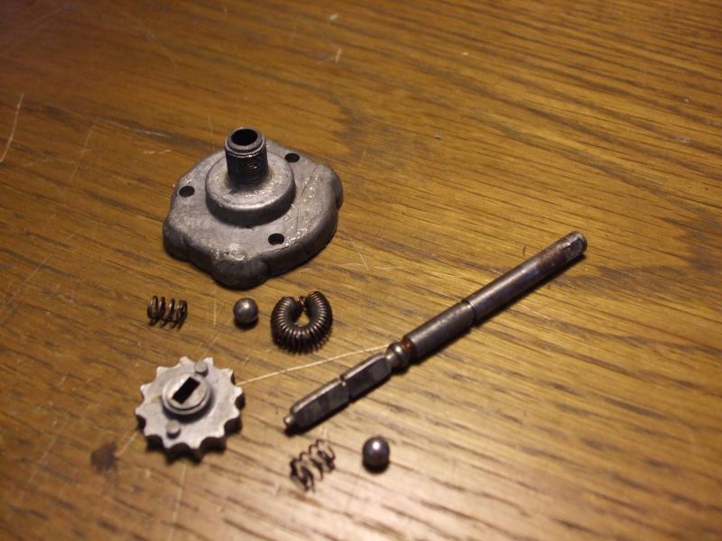

      Viele Teile sind vom Zinkfraß befallen, ich werde Morgen noch Bilder von den Teilen machen, damit ihr einschätzen könnt, wie ich das behandeln soll. Ein Teil ist schon durchgebrochen, ein Teil, mit dem der Drehko und der Variometer verstellt werden.
      Ein anderes Teil, am Bereichswahlschalter ist wirklich B o m b e n f e s t mit dem Chassis verbunden, ich bekommen den Schalter ums Verrecken nicht bewegt, da muss ich mir noch was einfallen lassen. Das Zink dieses Teils muss sich mit dem Chassis vereint haben, die ganze Stange des Schalters ist krumm und schief, da hat jemand schon Gewalt angewendet :(

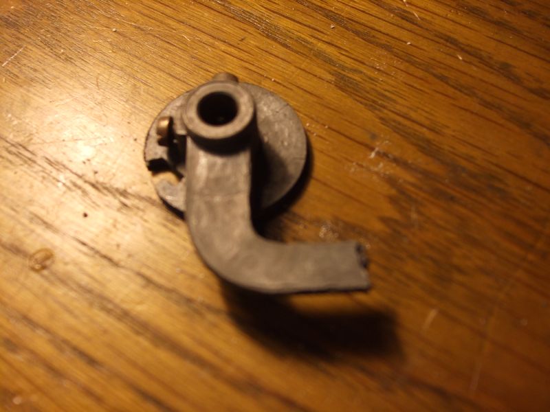

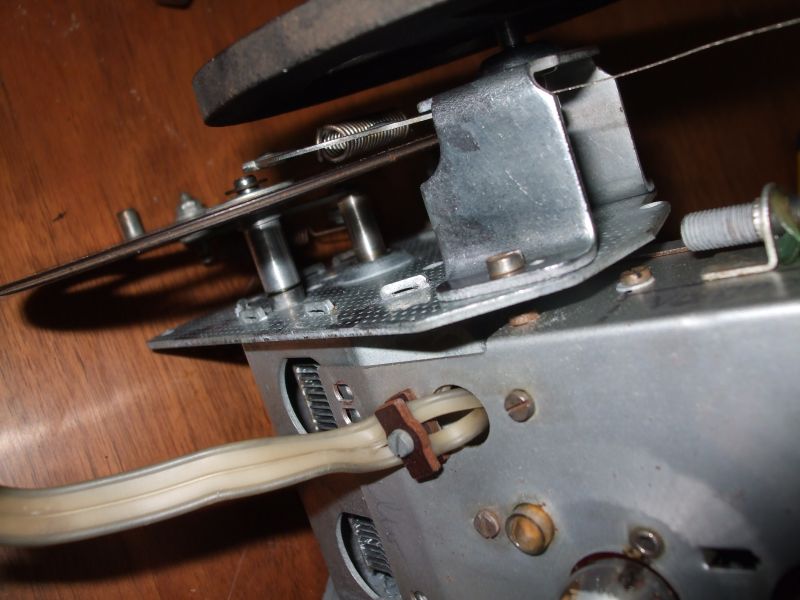

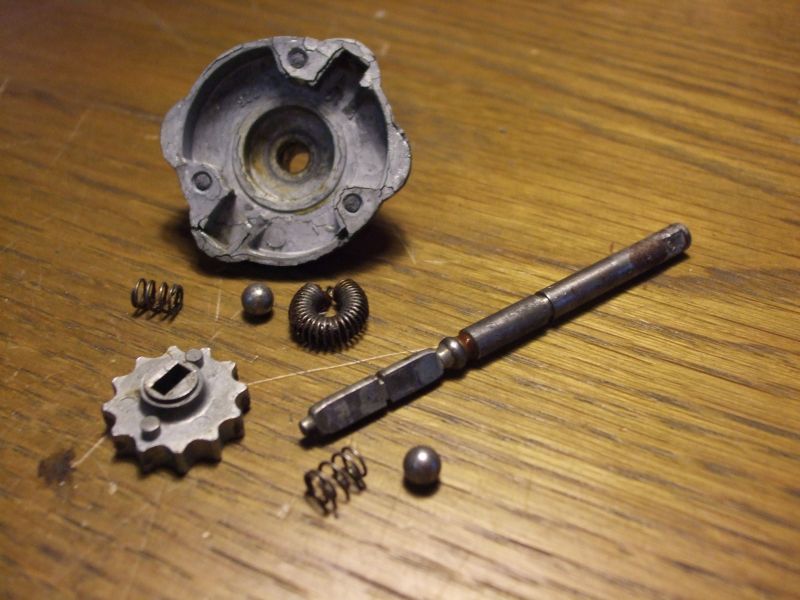

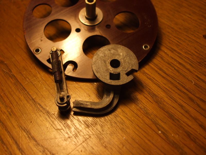

      2 wichtige Teile im Lindau sind vom Zinkfraß befallen, es handelt sich Hierbei um den Klangbildschalter und um ein halbmondförmiges Teil, welches den AM Drehko und den Variometer bewegt.
      Um euch zu zeigen, wie der Klangbildschalter mal ausgesehen hat, habe ich ihn notdürftig mit Alleskleber festgeklebt, hält leider nicht so gut.
      Leider ist da vermutlich zuviel vom Zinkfraß befallen, um es kleben zu können, oder was meint ihr? Ist das noch zu retten?

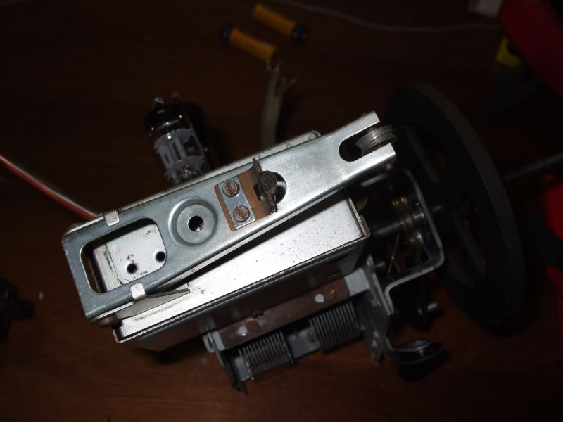

      Dieses halbmondförmige Teil könnte ich vielleicht auch noch retten.
      Falls ihr auch meint, dass es sich nichtmehr lohnt, diese Teile zu retten, wollte ich fragen, ob irgendwer diese Teile in seiner Fundgrube findet. Das wäre wirklich sehr nett :)

      das ist richtig ärgerlich! Immer dieselben Schwachstellen bei Saba: Chassislack und Zinkdruckguss.
      Zum Thema Zinkdruckguss löten usw. hatte ich mich auch mal schlau gemacht mit dem Ergebnis - bringt nichts, vor allem wenn mechanische Belastungen des Teils zu erwarten sind wie hier.
      An deiner Stelle würde ich versuchen, intakte Teile aufzutreiben.
      Alles andere kannst Du ja inzwischen in Ruhe fertigstellen.

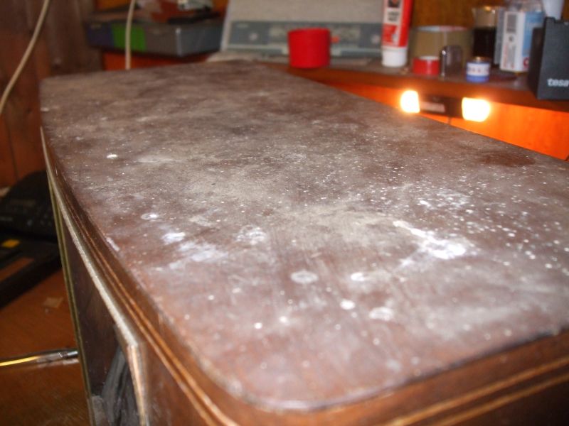

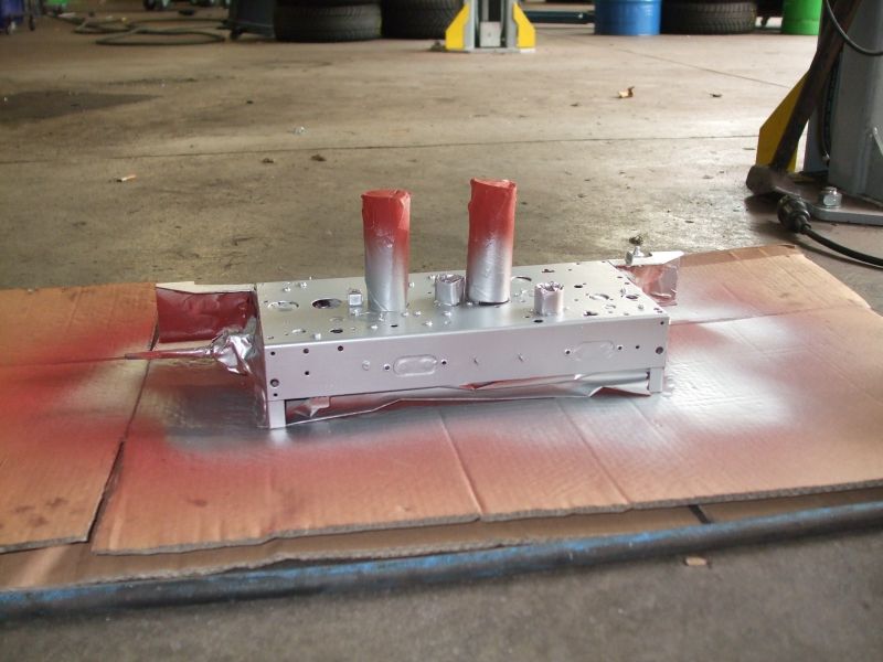

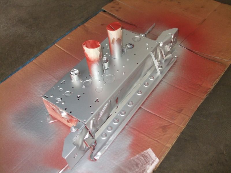

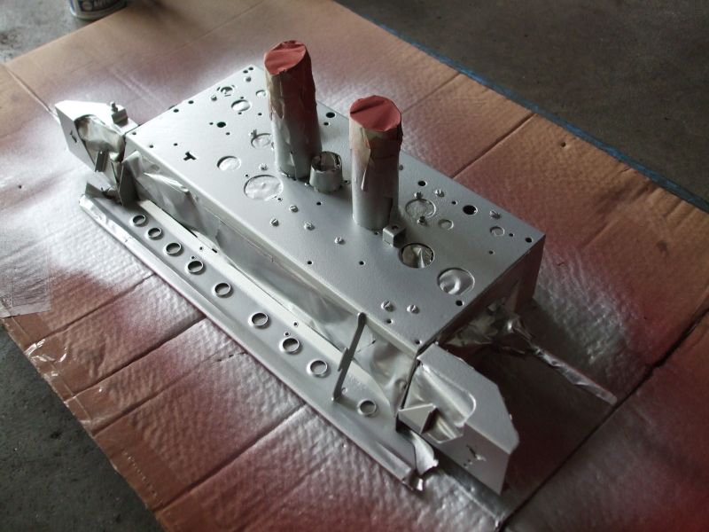

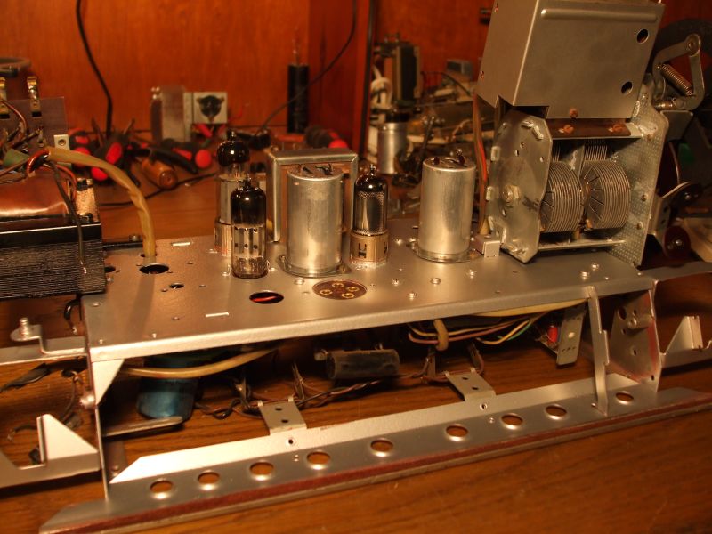

      So, Heute konnte ich auch schon das Chassis lackieren.
      Es ist ganz gut geworden, natürlich kann ich es nicht so perfekt machen, wie Achim oder Jörg, aber für mich ist es doch schon ganz gut geworden, auch wenn sich durch ungenaues Schleifen eine fiese Orangenhaut gebildet hat, es muss ja nicht aussehen wie neu :)
      Hier sind die Bilder:
      Hoffentlich finden sich noch irgendwie die ollen Zinkteile, die ich für das Lindau benötige :(
      Aber ich bin froh, dass das Chassis jetzt lackiert ist. Habe vor dem normalen Lack noch eine Schicht Rostblocker draufgesprüht, das sollte dann einige Jahrzente halten

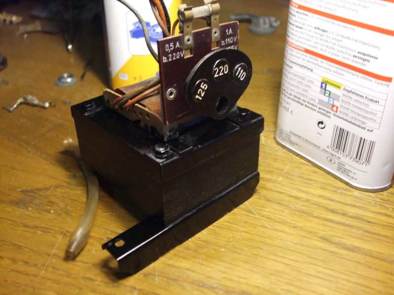

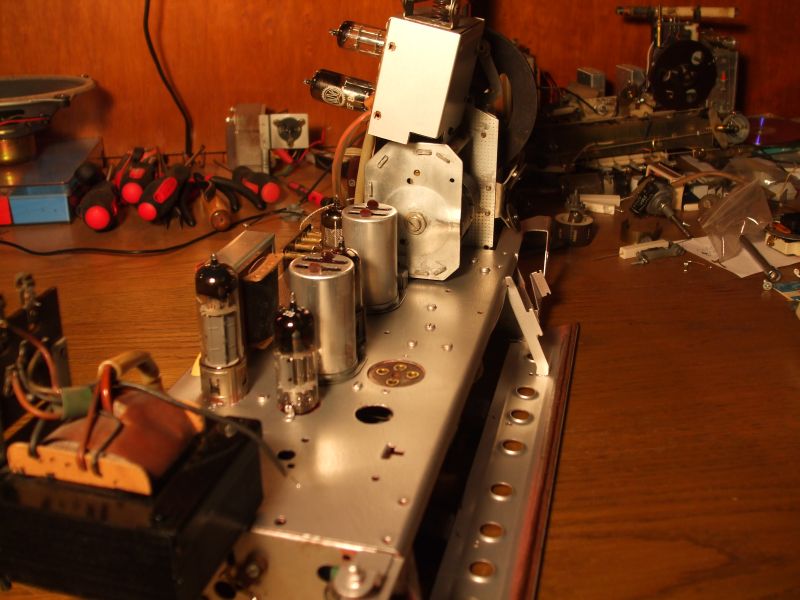

      Mühsam ernährt sich das Eichhörnchen, aber ich bin wieder ein kleines Stückchen weiter gekommen.

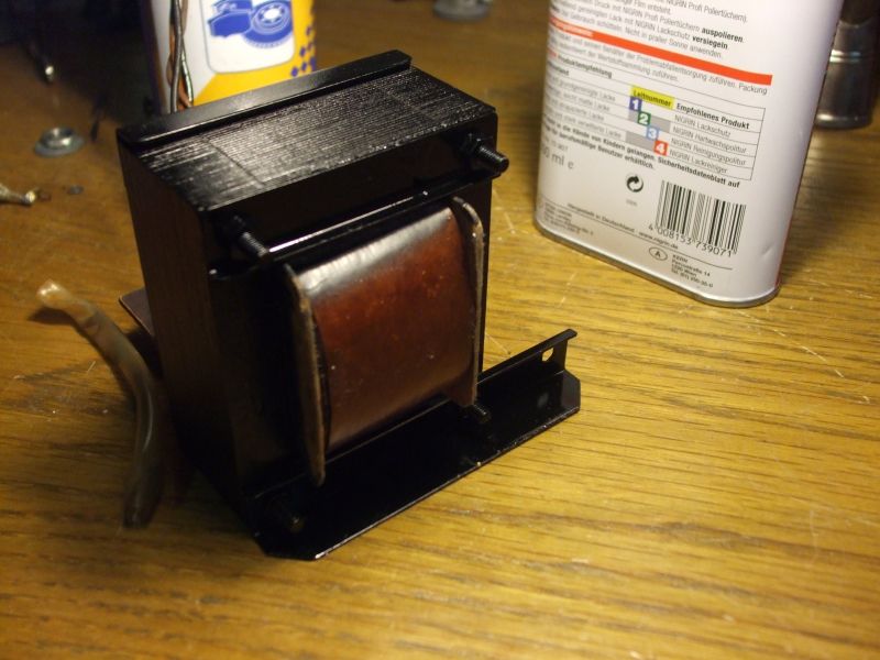

      Ich bin zur Zeit dabei, die ausgebauten Kleinteile des Lindaus wieder in Gang zu bringen.
      Die letzten Tage war ich mit AM Drehko und UKW Box beschäftigt.
      Alles wurde gereinigt und geölt.
      Hier sind die Bilder, den Trafo habe ich auch schon lackiert.
      Tortzdem habe ich noch viel zu tun. So muss ich das Chassis beispielsweise noch bei meinem Vater abholen und allmählich gezielt Ersatz für die kaputten Zinkgussteile suchen. Hier im Forum findet sich wohl keiner, der sowas noch in seinem Ersatzteillager hat.

      Zinkfrass ist auch bei alten Röhrenbandgeräten eine Seuche. Bei wenigen noch nicht total zerstörten Teilen hatte ich eine erfolgreiche Reparatur mittels 2 Komponenten Epoxydharz (Laminierharz, kein 5 Min Epoxy) und Glasmatte.
      Die Glocke aus dem WII ist noch nicht komplett zerfallen, diese könnte mit dünnflüssigem Epoxy getränkt werden (dabei leicht erwärmen auf 40 bis 50°C). Das Harz kriecht in die Risse und stabilisiert etwas. Kritische Stellen mit einer dünnen Glasmatte überdecken (25 gr/m2). Der Anblick beleidigt eventuell das Auge des Sammlers, aber bis Ersatz vorliegt kann das ja reichen.
      Schlimmer ist der Hebel welcher direkt an dem Auge abgefallen ist, hier wird nur Epoxy und etwas Glasmatte nicht reichen sofern die Betätigungskräfte groß sind. Der ganze Vorgang ist Zeitraubend und nicht sehr angenehm wegen der Harzmatscherei.

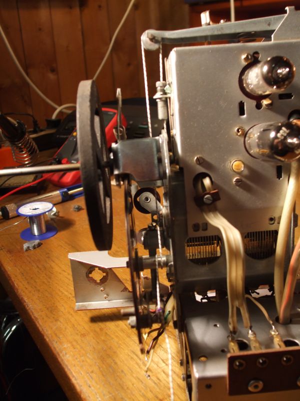

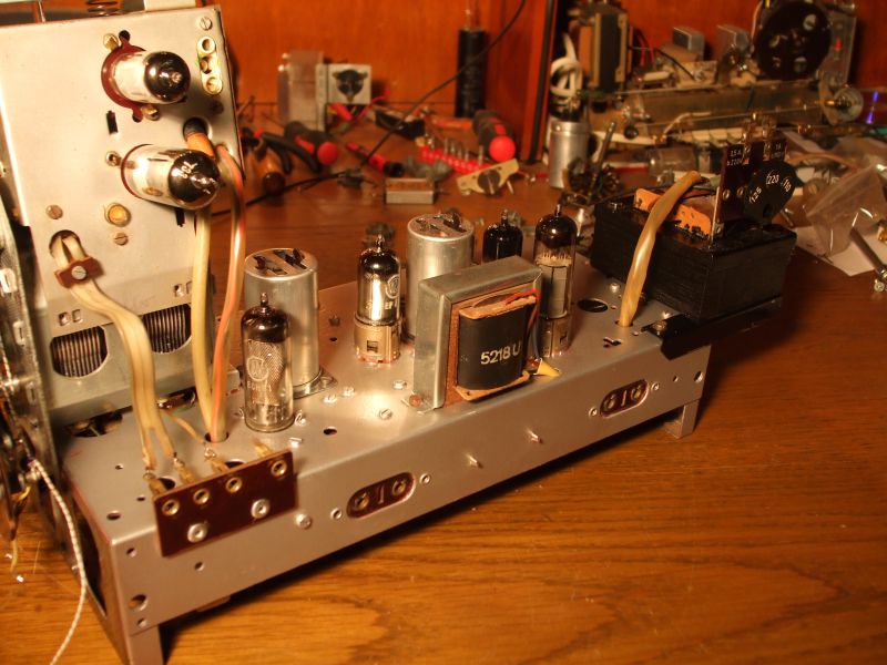

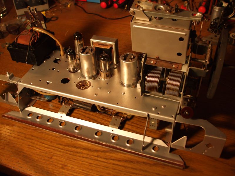

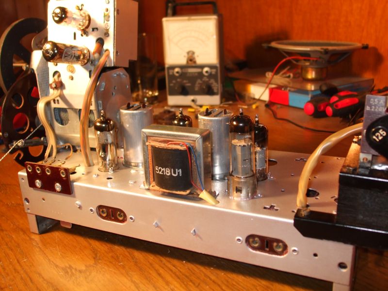

      Nach langer Zeit konnte ich mich Heute endlich wieder dem Lindau widmen.
      Letzte Woche haben wir 2 von 3 zentralen Abschlussprüfungen geschrieben, dann kam Heute noch eine Deutscharbeit, Morgen kommt noch ein Chemietest, aber da ist Hoffnung abermals verloren.
      Jedenfalls konnte ich nun schon wieder ein paar Sachen an das Chassis montieren.
      Die Antriebseinheit mit UKW Kästchen und AM Drehko sitzen nun wieder drauf, Trafo und Ausgangsübertrager auch.
      Außerdem habe ich es endlich geschafft, die Stange für die Bereichswahl rauszukloppen. Dabei ging das Runde Zinkteil, welches die Stange ins Chassis führt, kaputt. Es ging leider nicht mehr anders, es hatte sich mit dem Chassis vereint.
      Dank Heino habe ich aber nun wieder eine funktionierende "Sichel", die den Drehko antreibt.
      Es sind also noch einige Zinkteile, die ersetzt werden müssen, das Runde Teil an der Bereichswahlstange kann ich unter umständen nachfertigen. Der Klangbildwähler wird da wohl um einiges schwieriger werden.
      Ich bin gespannt, wann diese große Baustelle ein Ende haben wird, aber Hier nun erstmal die Bilder :)
