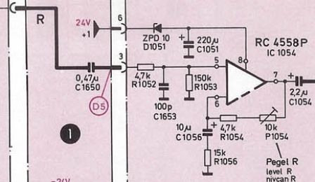

Vor den OP-Amps sitzt sie nicht, da bei gezogenem Filterbaustein das Rauschen unvermindert vorhanden ist. Dann folgen die beiden OP-Amps mit Poti dazwischen:

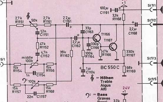

gefolgt vom Klangregelbaustein:

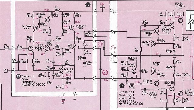

und schließlich von Treiber und Endstufe:
Ich schlage vor, man zieht den Klangregelbaustein.
Rauscht es weiterhin, liegt die Hauptrauschquelle in der Treiber- und Endstufe.
Rauscht es nicht mehr, müsste man den Eingang des Klangregelbausteins unterbrechen.
Dann weiß man, ob es die Operationsverstärker sind oder die Klangregelung.

Die Treiber- und Endstufe gefällt mir überhaupt nicht. Wenn die auch noch hoch verstärken und in den Stufen davor erstens viel zu früh der Lautstärkesteller sitzt und zweitens jede Stufe irgendwie noch ein bisschen auf Vorrat verstärkt, dann ist der konsertierte Rauschgenerator perfekt.Gruß Jogi,

Es kommt also nach dem ganzen Eingangs-Gedöns ein OPAMP (IC1054),
danach kommt der Lautstärkesteller,

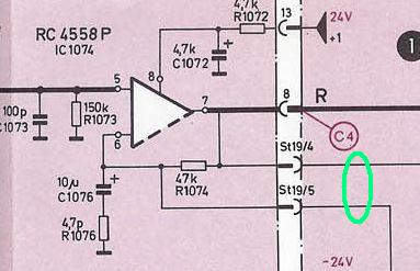

danach kommt ein OPAMP (IC1074),
danach kommt der Klangsteller,
danach folgt offenbar ohne weiteres direkt über die Hauptplatine, den Teil sieht man leider nirgends, der Treiber und die Endstufe.

Also würde ich, wenn ich wie oben schon mal geschrieben ablehnen würde alles mögliche umzukonstruieren, mal zwei Änderungen an IC 1074 vornehmen....viel zu laut ... Lautstärkesteller nur sinnvoll unterhalb Stufe 2 von 10 positionierbar, sonst Riesenlärm
Erstens ist das wie wir einheitlich meinen nicht der beste OPAMP im Bezug auf sein Rauschverhalten, ich würde den also als ersten probeweise gegen einen deutlich "audiophileren" ersetzen (vorzugsweise LM833, ersatzweise NE5532, aber bitte erst Datenblatt und Gegebenheiten abstimmen).
Das alleine legt natürlich erst die Grundvoraussetzungen für ein niedrigeres Rauschniveau, denn die Dimensionierung der Bauteile in der Gegenkopplung, zu denen auch der Balancesteller gehört, bleibt suboptimal.

Eben, nehmen wir an, dass alle Beobachtungen von Alexander stimmen. Die Stufen vor dem 1. OP-Amp scheiden aus, der Balanceregler variiert die Verstärkung des 2. OP-Amp in den Grenzen von V=1 bei 0 Ohm Balanceregler am Anschlag und V=6,15 beim entgegengesetzten Anschlag mit R = 50K.
Nun wandert das Rauschen mit der Position des Balancereglers von links nach rechts - dann spricht doch alles dafür, dass der Rauschpegel in der 2. OP-Amp Stufe, in Abhängigkeit von der Verstärkung entsteht.
Der 4558 ist für eine Vcc von + - 15V optimiert, hier liegt er über 4K7 an + - 24V. Es wäre z.B. interessant, den Spannungsfall über R1072 zu kennen.
Der erste OP-Amp, der mit geringer Verstärkung arbeitet, hängt ja schön an + - 14 V.

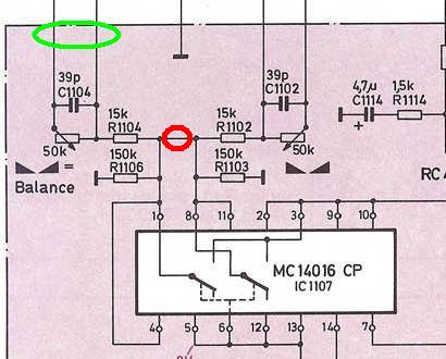

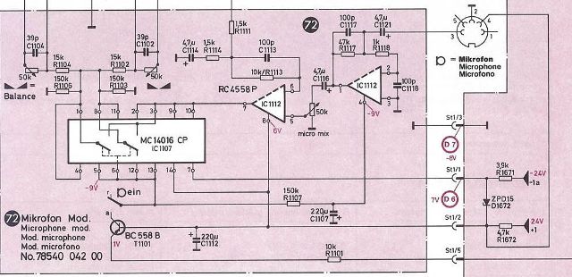

Hier noch der Balanceregler:
Hier ist noch ein Fehler im Schaltbild: Die Verbindung beim roten Kreis ist Unsinn, sie würde eine Verbindung der Kanäle bewirken, die nur bei Mikrofonbetrieb Sinn macht und dann innerhalb des IC1107 erfolgt. Im Printlayout ist sie auch nicht ausgeführt.
Es fällt natürlich auf, dass es möglich WÄRE, dass die Abschaltung des Mikrofonvorverstärkers aus irgendeinem Grund gestört ist (def. mech. Schalter, defekter IC1107, Schmitt Trigger IC1001...) und dass daher der garantiert rauschfreudige Mikrofonvorverstärker sein Rauschen munter über die beiden Balanceregler in die Gegenkopplungspfade der OP-Amps hinter dem Lautstärkepoti einspeist! Dann hätte man nämlich AUCH die beschriebenen Effekte.
Angenommen, man legt R1102 und R1104 einseitig hoch. Wenn das Gesamtrauschen geringer als vorher wäre, müsste man an einen nicht abgeschalteten Mikrofonvorverstärker als Rauschquelle denken.Achim -
Achim der IC1107 muß sowieso gezogen werden, dann hört man es ja.
An sowas hatte ich auch schon gedacht, zumindest das Rauschen der Schalter geht in´s Gesamtrauschen ein und das kann eigentlich nicht niedriger sein als das Übersprechen und das liegt dank des 14016 nur bei ca. 50dB.
An dieser offenbar so relevanten stelle würde ich da auf jeden Fall einen besseren einsetzen.
Für mich persönlich sind solche Mikrofoneingänge bei einem Heimverstärker eh Unsinn, ich würde den bei jedem noch so kleinen Zweifel an seinem Störungsverhalten auf die Gesamtschaltung aus dem Zirkel nehmen - sprich R1102/1104 (evt. nur einseitig) auslöten.Gruß Jogi,
Hallo Jogi,
wenn der IC1107 gesteckt ist, sollte man ihn einfach entfernen. Er kann dann nicht mehr die Ü-Dämpfung verschlechtern, sein Eigenrauschen nicht mehr beisteuern und die Gefahr eines unbeabsichtigten Mitlaufens des Mikro-Verstärkers ist auch gebannt. Es sei denn, Alexander will "Durchsagen" machen
Achim -
Das hab ich nicht vorgeschlagen, Achim, weil ich das Gerät nicht kenne und nicht weiß wieviele Fangschleifen für allen möglichen Smog dann in der Luft hängen, ich bin ein Freund kurzer Signalwege, und wenn da nun bspw. 6 Leiterbahnen Viermeterfuffzig weit parallel bis zur Frontplatte wo der Regler ist gehen... ist das nicht der Fall, dann kann man´s genausogut machen.
Ich brauch immer nur eine "Durchsage" in die Küche:
"Achtung Achtung, Wohnstube an Küche, Bier ist alle, neue Flasche augenblicklich geöffnet anliefern"
Und wenn man das nicht mehr versteht, isses auch Zeit das Trinken einzustellen und sich langsam aus dem Sessel gleiten zu lassen.Gruß Jogi,
Zurück zum Thema

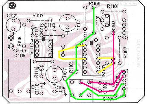

Grün und rot sind die Signalwege der beiden Kanäle zur Balanceregelung. Entfernt man den Halbleiterschalter für die Einkopplung des Mikrofonsignals, so hängt gelb in der Luft. Das sollte keine Katastrophe bedeuten.
Alternativ, insbesondere, wenn das IC nicht in einer Fassung sitzt, bietet sich, wie in Post 033 gesagt, das einseitige Hochlegen von R1102 und R1104 an.Achim
