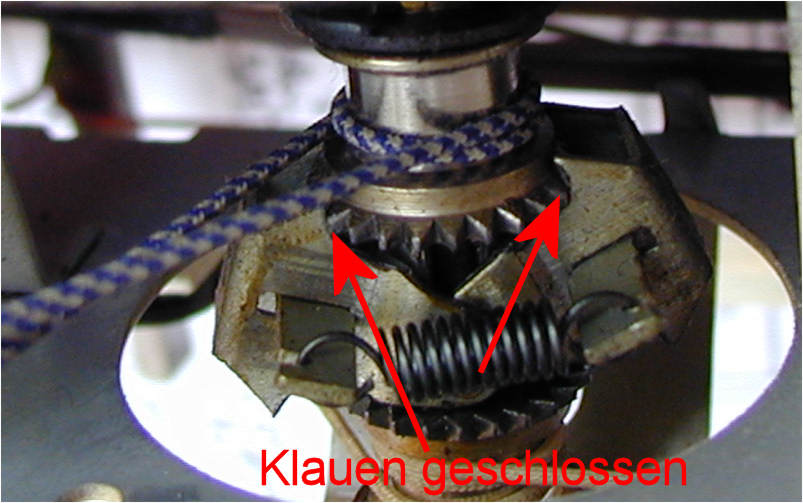

Bei der üblichen Revision fiel mir die sehr gut gelöste Bereichsumschaltung von UKW auf die AM-Bänder auf. Mechanische Klauen werden mittels Bowdenzug in ein Zahnrad gezogen, bei AM ziehen die Stahlfedern die Klauen zurück und geben die Welle wieder frei.
Sehr robust und so gut wie verschleißfrei gelöst; keine Beläge wie sonst üblich.
