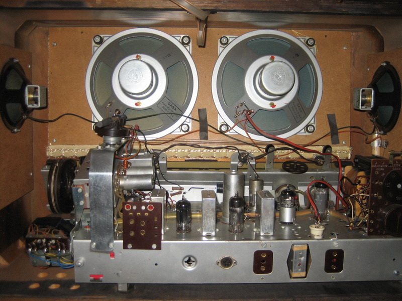

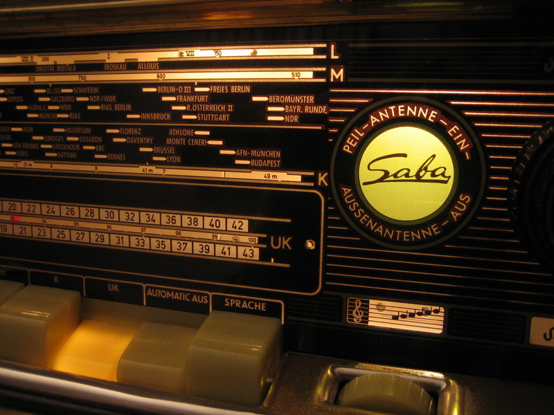

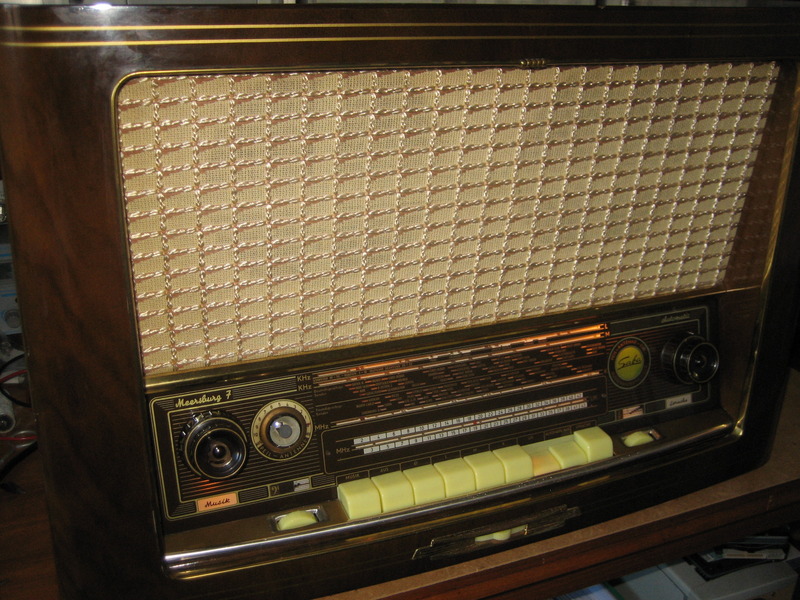

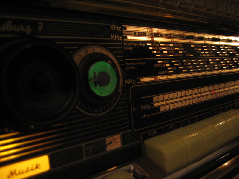

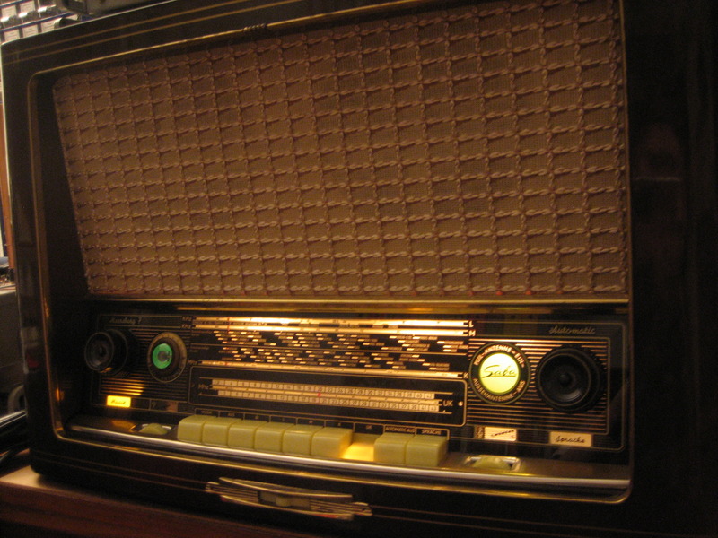

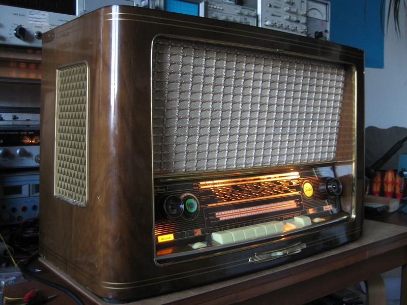

      ich habe in den letzten Wochen ein altes Meersburg 7 Radio restauriert.
      Im Großen und Ganzen reichte eine intensive Reinigungsaktion sowie ein radikaler Kondensatorentausch aus. Ein paar kleinere kosmetische Reparaturen sind noch vonnöten, außerdem habe ich noch ein Brummproblem, das ich vllt später mal hier im Forum thematisieren werde.
      Das defekte Zahnrad für die Automatik bekomme ich demnächst von Franz (Lollocat). Vielen Dank für die Hilfe, Franz!

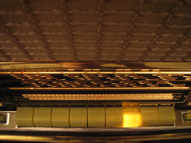

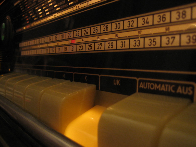

      Hier nun ein paar Photos:

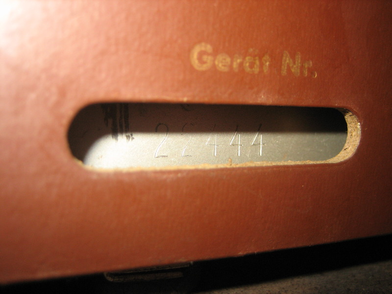

      Datumsstempel auf der UKW-Blechbüchse: 6. Sep 1956
      Gerätenummer

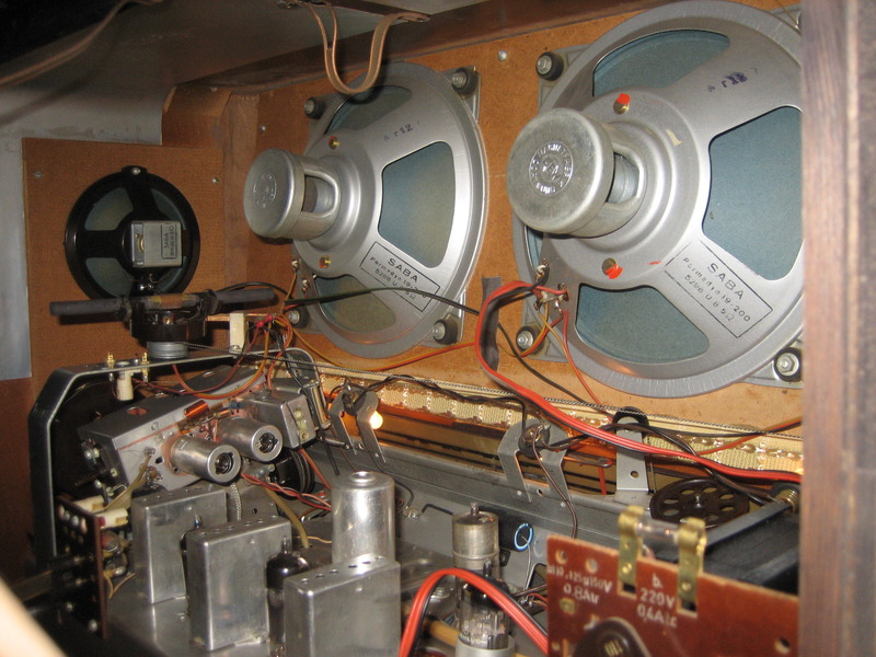

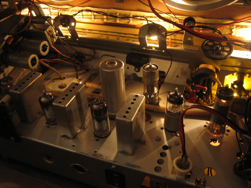

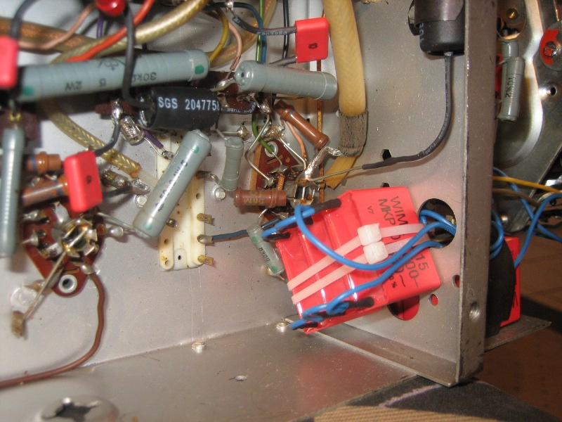

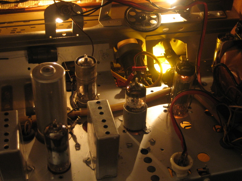

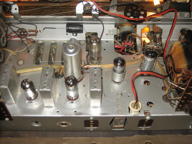

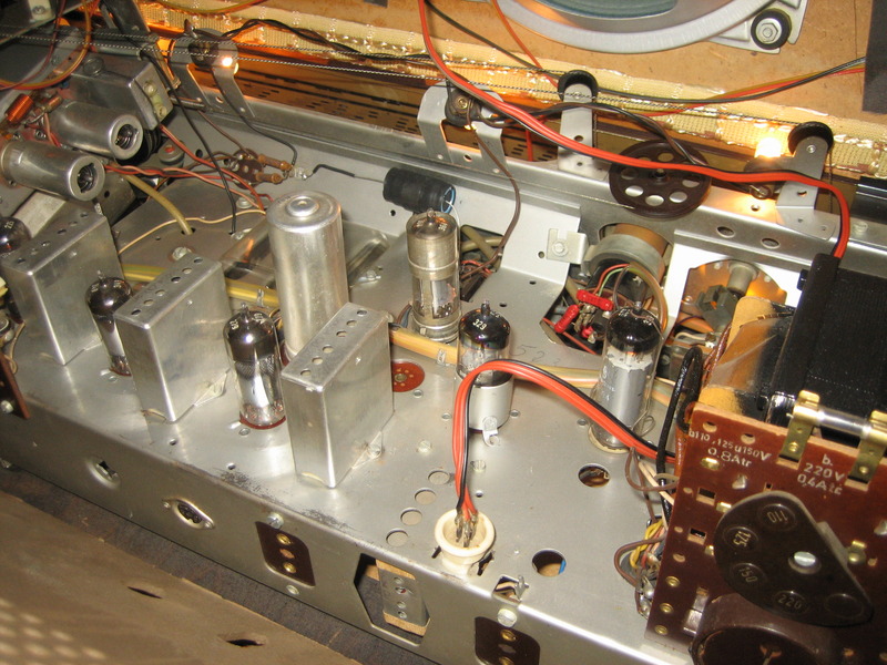

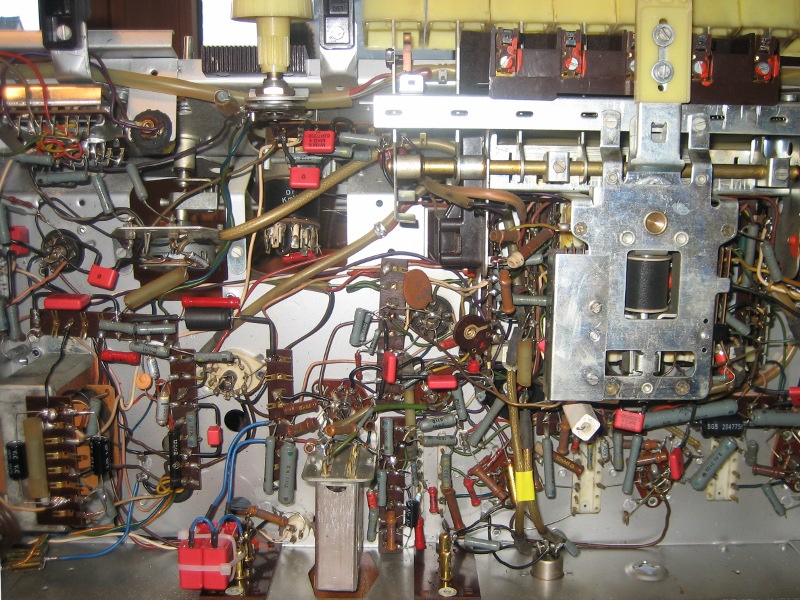

      Nachtrag: Noch ein paar Photos von der Unterseite des Chassis.
      Auch mit radialen Kondensatoren kann man gut arbeiten. Die Beinchen habe ich mit verzinntem Kupferdraht verlängert, mit Schrumpfschlauch überzogen und dann mit großzügigem Biegeradius umgebogen. Man sollte nur aufpassen, die Beinchen nicht zu sehr axial zu belasten, sonst hat man sie schnell abgedreht.

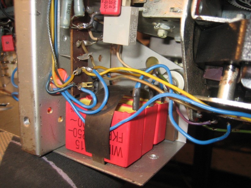

      Die Unterbringung der neuen Motorkondensatoren ist nicht ganz einfach. Die beiden obigen Photos können vielleicht dem ein oder anderen als Inspiration dienen.

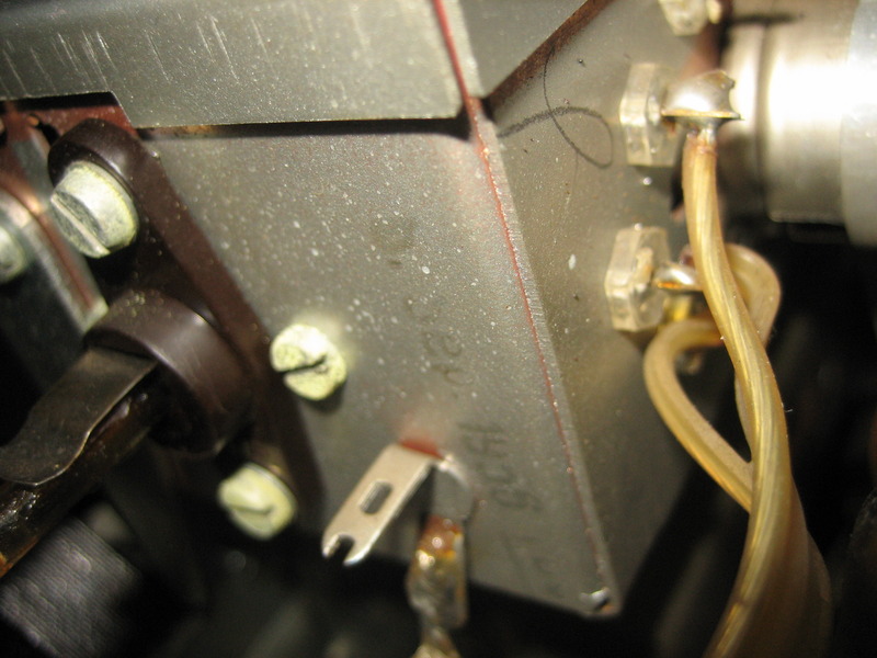

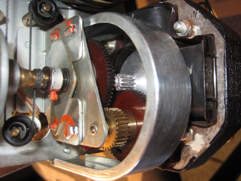

      Das Suchlaufgetriebe mit den beiden Zahnrädern von Franz. Die Schmierung mit Silikonfett folgt noch, aber auch so läuft es nach der Verspannung der Zahnflanken wieder sehr sauber.
      Michael
      Hallo Michael,
      so sieht das Getriebe wieder vorbildlich aus.
      Wenn Du beim Schmieren bist, vergiss all die Seilrollen des Skalenantriebs nicht - das entlastet den Motor und das Getriebe. Und vor dem Schmieren wäre etwas Sicherungslack an den Schrauben von Motor und Getriebe anzuraten.
      Dann kannst Du das Thema für viele Jahre vergessen :)
      edit: jetzt am richtigen Display seh ich, da ist ja (neuer) Sicherungslack drauf...

      Ich glaube das täuscht, das ist tatsächlich noch der alte Lack. Ich habe aber auch nur die nötigsten Schrauben gelöst (und das waren erfreulich wenige).
