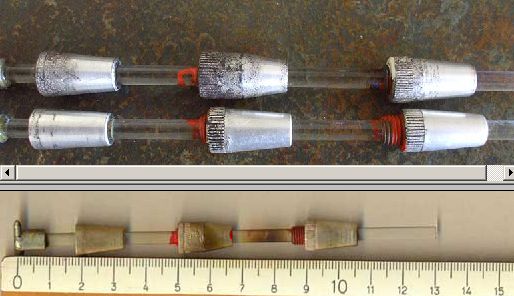

Saba Abstimmstange
      Hat jemand eine Abstimmstange komplett mit Kernen für mich.
      Wichtig wäre, daß sie aus einem Radio stammt, der bis 104 MHz geht.
      Ne 100er Stange habe ich, die Kerne sind kleiner.
      Gesamtlänge ist 130mm.
      Der Glasstab hat einen Durchmesser von 4 mm.
      Ist für den Königsfeld 14, den ich gerade bearbeite.
      Die alten Kerne sind so vergammelt, daß sie sich nicht mal neu galvanisieren lassen.

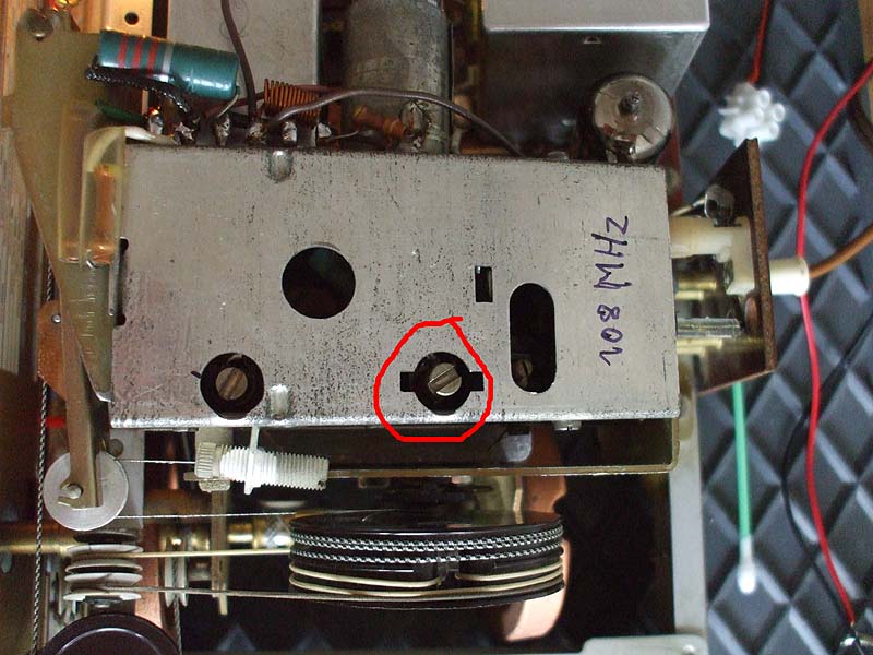

      Ich habe im RMorg. die Ersatzteiliste zum Königsfeld 14 gefunden.
      Die BOX heist dort 62 !! 03 900.002 nicht 6503 900.002.
      Die Stange von mir sollte passen.
      Auf der BOX war eine F-Ant. montiert, stammt also aus einem neueren Modell (Konstanz) 18 oder ?

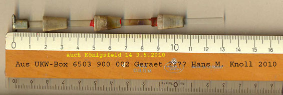

      hier nochmals das Bild mit Zusatztext
      O.K.?

      Die Bilder der Abstimmstangenzeigen von Oben nach Unten:
      104,100,104 und 104 Mhz Versionen
      Ja, die Stange mit dem dicken Kern in der Mitte paßt.
      Auf dem Bild mit den zwei Stangen ist es die Obere.
      Der oberste Kern, Oszillator ist nämlich auch etwas dicker.
      Ich habe schon 3 Stangen probiert:
      Lindau 12, Königsfeld 14 (anderer), Sabine 14.
      Die gehen alle ohne etwas abzugleichen.
      Deine wird dann sicher auch gehen.

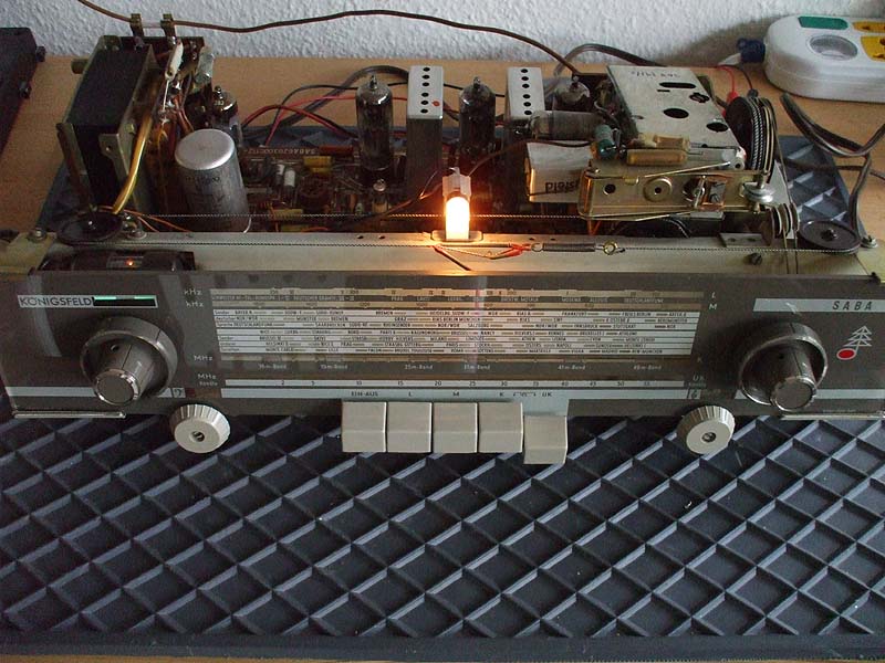

      Ich habe sie in den Königsfeld 14, den Ich von Olli bekommen habe, eingebaut.
      Es ist dieser berühmte Königsfeld, der im Saba-Werk Lager1 gestanden hatte.

      Natürlich war die ganze Aktion mit dem "Werks-Königsfeld" nicht so einfach wie man denkt.
      Von wegen einfach nur die 108er Stange einbauen und gut ist es...
      Ich hatte böse Probleme den Radio sauber zum laufen zu bekommen.
      Mal ging er bis 108, mal nur bis 105, mal sind die Sender weggelaufen, mal fing er an zu schwingen, wenn ich z. B. ohne angeschlossene Antenne durchgestimmt habe.
      Manchmal wollte der Oszillator überhaupt nicht schwingen.
      Auch ist für die Aktion nicht jede ECC 85 brauchbar, ich habe etliche probiert, die wenigsten waren bereit auf 108 Mhz (plus ZF, hier 6,75 MHz) zu schwingen.
      Abgleichprobleme gab es aber nicht im Oszillatorkreis ( C111), sondern im Anodenkreis ( C106)!
      Hier durfte ich nicht auf das Maximum abgleichen, wie im Manual beschrieben, sonder etwas daneben. Ich mußte etwas herumspielen mit der Einstellung, dann das Gerät immer wieder abkühlen lassen usw.
      Auch mußte mit der Einstellung des Neutralisationstrimmer "gespielt" werden.
      Aber das Ergebnis war natürlich ein Erfolgserlebnis.
      Ich kann z.B den Deutschlandfunk auf 106,3 empfangen und einen Sender auf 107,6. Der Oszillator läuft stabil und triftet nicht.
      C112 habe ich auch noch (vorbeugend) getauscht.

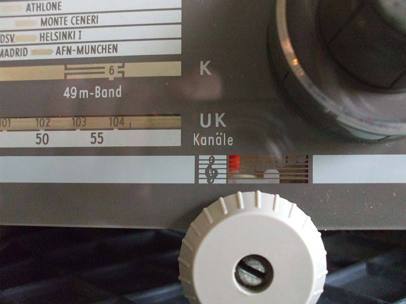

      Jetzt gab es noch ein Problem:
      Die Skalenbeschriftung stimmte nicht mehr mit dem Empfangsbereich überein.
      Ich habe dann den UKW-Skalenzeiger auf dem Seil so verschoben, daß er wenn er hinter der Skalenbeschriftung zu sehen ist die richtige Freuquenz anzeigt.
      Also wenn er auf 100 MHz steht wird auch 100MHz empfangen.
      Er mußte ca. 3cm nach rechts verschoben werden.
      Über 104 MHz verschwindet der Zeiger allerdings hinter der Scheibe, bzw. er kommt im Fenster des Höhenreglers wieder zum Vorschein.
      Es war aber die einzig sinnvolle Lösung.
