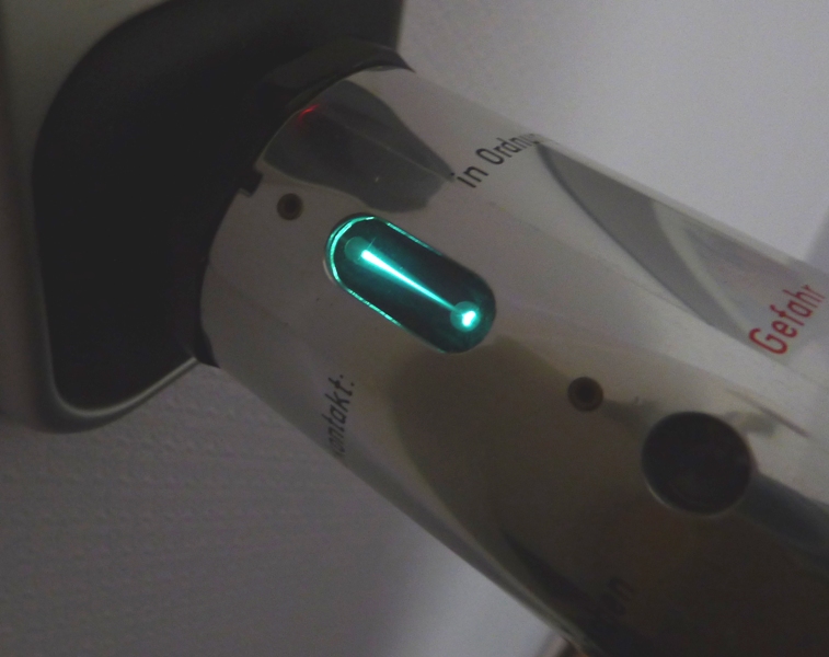

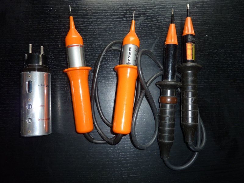

      man kann auf durchgang prüfen oder einfach den phasenprüfer ans chassis halten, dann siehst du wierum er hinein muss, so hab ich es bei der Philetta immer gemacht. Hast du einmal die Richtung machst du einfach eine Markierung an den Stecker. Wenn man das Gerät nur an einer Dose betreibt kann mans auch an die Dose noch eine machen.

      Vorsicht mit sog. "Phasenprüfern"! Die Dinger lassen bestenfalls eine VERMUTUNG zu, wo der Neutralleiter und wo L1 liegt. Sie leuchten auch beim kleinsten Kriechstrom und wenn man sich unterm Arm kratzt und dabei einen Pulli trägt.
      Für die Entscheidung, wie herum ich einen Netzstecker stecke, damit der Neutralleiter aufs Chassis kommt sind sie NICHT geeignet.
