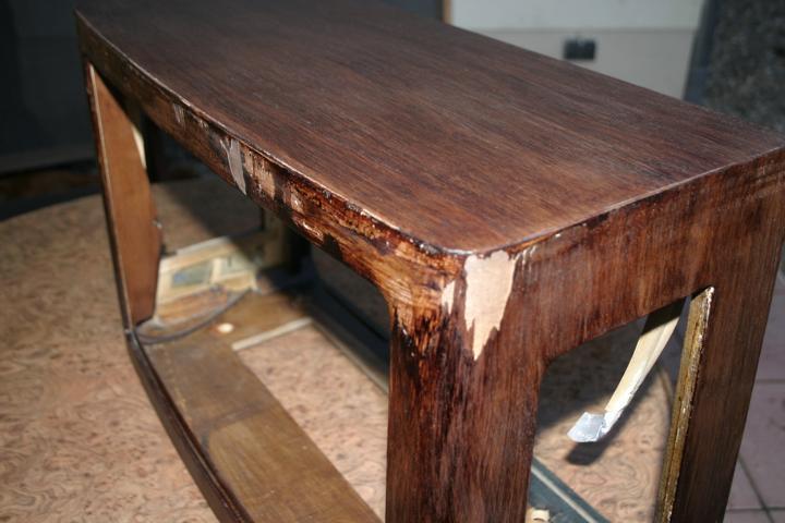

Von wegen schlachten. Achim, ich denke ich mache es genau so. Fotos davon habe ich erstmal gemacht. Aber du weisst, ich krieg die Dinger einfach nicht hier rein. Ich werde das Gehäuse also komplett abbeizen. Es ist nicht mal so schlecht, aber die Stellen wo der oder die Vorbesitzer am Gehäuse gebastelt haben, kann man unmöglich so lassen. Also , morgen mach ich mich ran. Danke dir Achim

Möglichkeiten daraus noch was zu machen gibt es schon, nur sollte man sich vor Augen halten lohnt das sich wirklich bei diesem Gerätetyp?sara postete
Eben das meinte ich ja anfangs schon. Was könnte man da noch machen?
Gruß Andy
1). Neu furnieren und lackieren, ist sehr aufwendig und fordert einiges an Erfahrung und dem nötigen Equipment.
2). Sauber und fein schleifen, dann füllern und unifarben lackieren z.B. in shwarz, Messingteile und die Goldstreifen kommen dabei richtig gut rüber.
3). Wie 2. nur nicht schwarz sondern beige lackieren und dann mit lasierenden brauntönen eine Holzstucktur nachbilen.
Wie Du siehst gibt es schon Möglichkeiten und bestimmt gibts noch einige mehr.
Lass doch einfach Deiner Kreativität freien Lauf, viel falsch machen kannst Du eh nicht mehr.
