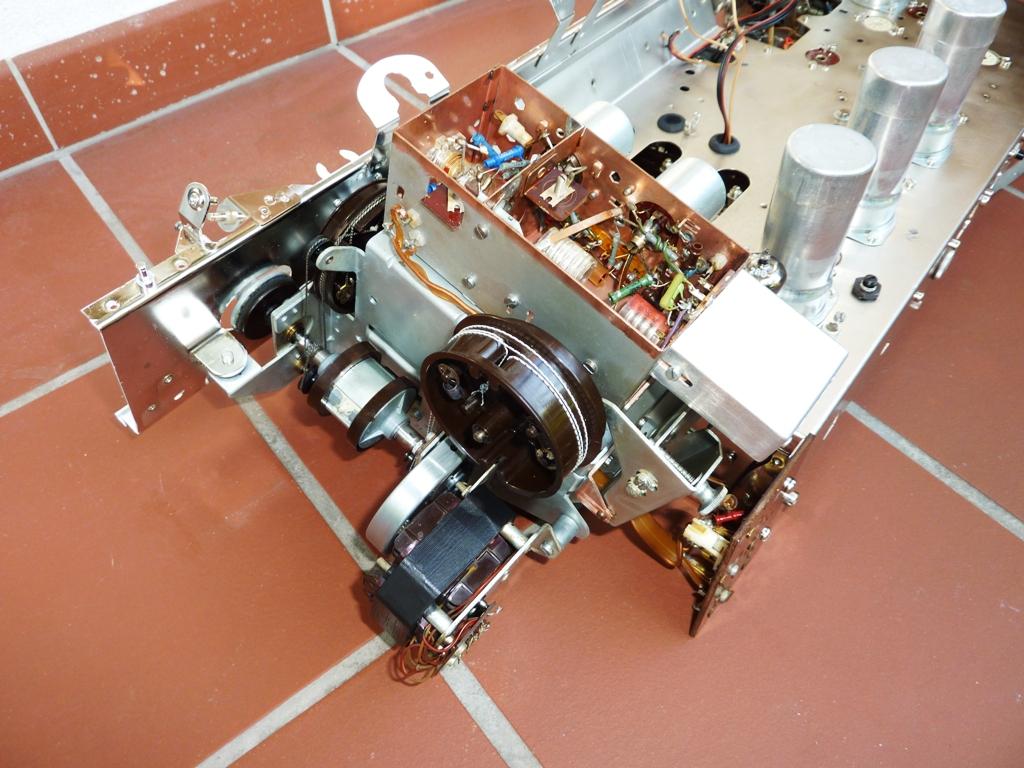

      Gerade vorhin habe ich am Chassis noch etwas weiter gestrickt, der Berich bis einschließlich NF-Teiberstufe ist bis auf 2-3 Elkos auch fertig:
      Es geht jetzt als nächstes weiter mit der Endstufe und der Elektronik der Automatic.

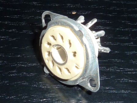

      Diese Keramik-Novalfassungn aus Deutscher Fertigung habe ich für die EL84 vorgesehen, ich habe auch noch welche in Ganzkeramik, habe aber so meine Bedenken, dass sie schneller mal durchbrechen.

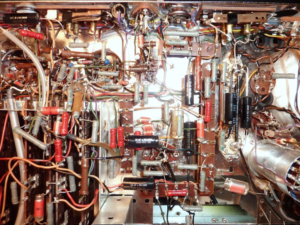

      Dann hat mir der Freiburg doch keine Ruhe gelassen und ich habe mir die NF-Endstufe vorgenommen. Die beiden Keramikfassungen für die ELs wurden eingesetzt, alles verschaltet, einige Bauteile eingebaut.
      Der Ratioelko ist jetzt ein aktueller Radialtyp, ich hatte nichts Passendes mehr im Bestand. Für die anderen Elkos mit kleinen Betriebsspannungen fanden sich im Keller noch axiale Modelle von Frako in 4µF und 47µF, als Kathodenelko der Endstufenröhren kommt ein 220µF von ITT zum Einsatz.
      Rechts vom gezeigten Ausschnitt liegt die "Sektion" Ausgangsübertrager und Automatic, unterhalb der Bereich Lautstärkeregeleinheit. Diese beiden Bereiche sollen als nächstes drankommen, bevor zum Schluss Netztrafo und Kabelbaum an der Reihe sind.
      Der Bereich um den AÜ ist stark beengt aufgebaut, da die FB-Buchse und eine Einführung des Kabelbaums dort liegen. Ich werde daher wohl mit dem Lautstärkeregler weitermachen.

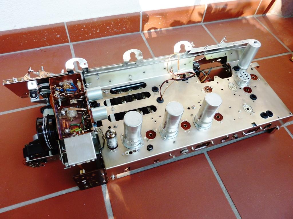

      So langsam kommt auch endlich der Punkt, wo man sich (wenigstens) vorstellen kann, dass das Ganze irgendwann einmal wieder komplett sein könnte:
      Jetzt sieht man auch, wie gut es ist, dass die Oberfläche des Chassis NICHT hochglänzend sondern matt ist. All die anderen Anbauten würden optisch nicht dazu passen und vom Eindruck her abfallen. Oder man müsste das alles auch galvanisieren oder polieren - aber ich will mich ja nicht lächerlich machen... ;) Bauteile wie das Abstimmsubchassis, Drehkos, Ferritantennenständer usw. haben bereits eine galvanische Oberflächenbehandlung.
      Die Arbeitshypothese beim Chassis ist ja, eine technische Restauration zu machen, wenn sich dabei die Optik auch verbessert, ist es ein angenehmer Nebeneffekt. Ich mache aber nichts, was ausschließlich einer optischen Aufpeppung oder Showeffekten dient, ohne technisch erforderlich zu sein!
      Der angestrebte Eindruck einer technisch orientierten Restauration wird bislang, wie ich finde, recht gut getroffen.

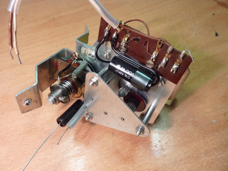

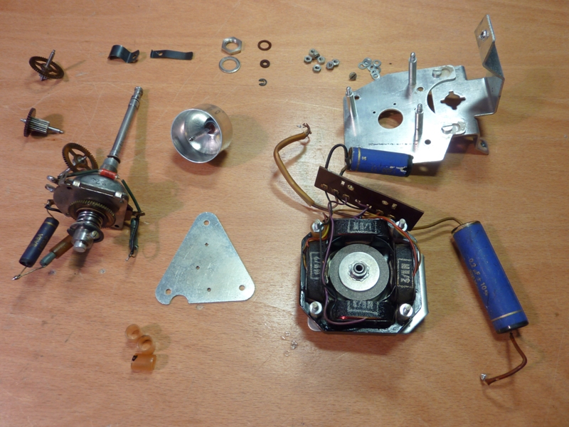

      Heute war die Lautstärkemotoreinheit dran. Ursprünglich ein fett- und nikotinverkleistertes Gebilde, war zuerst Zerlegen und Reinigen der Einzelteile nötig. Es zeigte sich, dass das Motorlager durch Verharzung fest war.
      Hier die gereinigten Teile, die Reinigung erfolgte wieder im Ultraschallbad mit Ausnahme der Motorwicklungen mit Eisenkern. Das Kernpaket des Stators wurde noch mit scharzem Rostschutzlack versorgt.
      Beim Zusammenbau sieht man, dass Saba auch mal Uhren produziert hat ;)
      Die fertig montierte Baugruppe mit neuen Kondensatoren:
