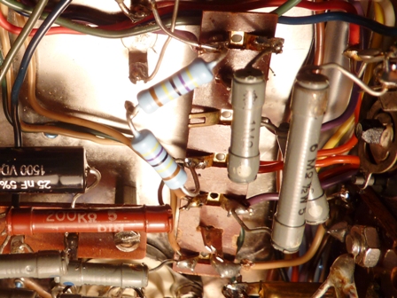

      Hier ist übrigens auch der selbst gebaute abgeschirmte Kondensator zu erkennen:
      Ja, richtig, ich muss sie noch um 180° drehen...oder nicht??

      Danach folgte ein Probelauf, in dessen Verlauf ich den Abschirmdeckel der UKW-Box wieder aufsetzte. Nach einigen Minuten Knurspeln und Knacken im Lautsprecher, dann war UKW tot.
      Also Deckel wieder runter, nachgeschaut, abgeklopft - nix zu finden - dann aber ließ sich durch Ruckeln am 12 pF Kondensator (grün markiert) der Empfang mit Aussetzern wieder herstellen. Also schnell einen 12 pF aus der Keramikwühlkiste gegrabbelt, mit der nötigen Vorsicht und Sorgfalt eingebaut, keine Änderung. Auch auf Ruckeln keine Reaktion mehr,

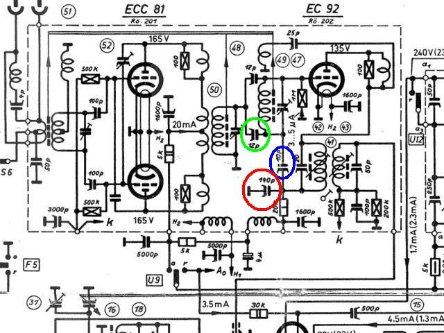

      Aber ich wusste ja, der Fehler MUSS in diesem Bereich liegen. Der 12pF ist an der Oszillatorspule mit dem 10 pF, der in südliche Richtung läuft (blau), verlötet. Also fiel der Verdacht auf ihn. Beim Auslöten löste sich das Rätsel auf - mir purzelte ein Teilstück des 140 pF (rot), der nach Masse liegt, entgegen - er hatte einen Haarriss und hatte sich beim Bewegen des 12ers über den 10er mitbewegt. Ich hatte übrigens auch am 10er direkt geruckelt gehabt - keine Reaktion - so heimtückisch sind solche Fehler.

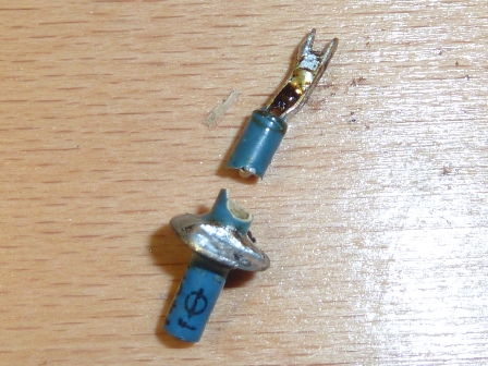

      Dieser 140 pF Kondensator jedenfalls ist das berüchtigte keramische Rohr, das wie ein Durchführungskondensator zentral in das Gehäuse eingelötet ist.
      Das hat auch seinen Sinn: Ein provisorischer Test mit einem Ersatzkondesator mit ca. 5-10mm langen Anschlussdrähten verschlechterte die Empfangsleistung signifikant! Parasitäre Induktivitäten sind an dieser Stelle unerwünscht!
      Provisorisch habe ich jetzt eine 125pF drin (140 war nicht zu finden), der gehäuseseitig praktisch ohne Anschlussleitung angelötet ist, der alte 12 pF ist wieder zurückgetauscht worden, er hatte ja nichts:

      I m Übrigen vermute ich, dass der Kondensator einen Knacks bekam, als ich den Deckel wieder aufgesetzt habe. Da muss man kräftig drücken, dabei verzieht sich das Gehäuse der Box leicht. Der auftretenden mechanischen Spannung war das alte Material wohl nicht mehr gewachsen.
      Man sieht hier auch, nach 55 Jahren liegen bei diesen Geräten wohl in aller Regel mehrere, wenn nicht sogar viele, mehr oder weniger schwerwiegende Fehler vor. Es sind nicht nur die Teerkondensatoren zu ersetzen, sondern man muss die gesamte Schaltung in aller Ruhe genauestens überprüfen und selbst kleinsten Hinweisen auf Unregelmäßigkeiten nachgehen. Anderenfalls bleiben (weniger schwere) Fehler unbemerkt und der Klang oder die Empfangsleistung sind dann einfach nicht optimal.

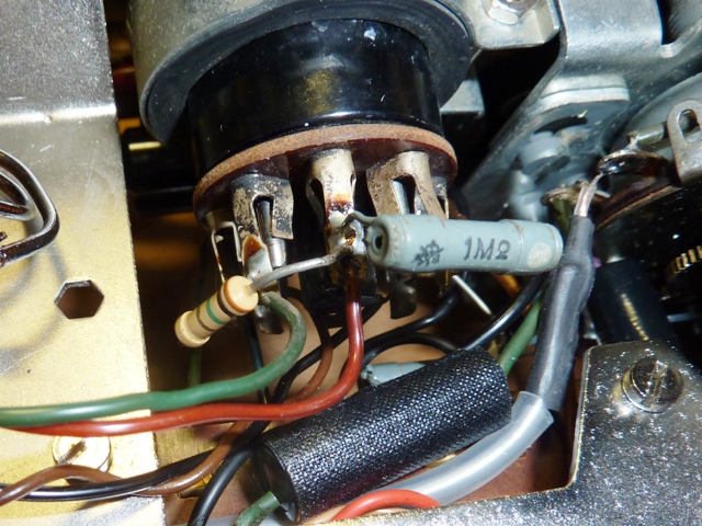

      Eine neue EM zu nehmen ist mehr als konsequent !! Das gehört einfach dazu. Ich habe meinen größten und schönsten Grundig, Philips, SABA auch jeweils neue Augen spendiert (kein Russenersatz !), das sind sie einem schon wert.
      Zu den "Problemwiderständen": Gerade die in den Anodenleitungen der EM´s sind überproportional häufig defekt, deshalb fliegen die immer pauschal raus, dann muss ich nicht nochmal das Auge ausbauen.

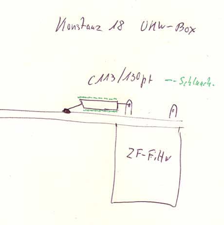

      Ich habe meinen Bestand an modernen SABAS durchgesehen und bin beim Konstanz 18 stehen geblieben.

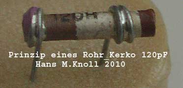

      Erstmal eine Anmerkung: Rohrkondensatoren haben nur bei sehr kleinen Werten, einen Innenbelag und zwei Aussenbelaege.
      Anbei ein Photo eines 120pF HF-Typs.
      Dazu eine Skizze in der die Technik des bewusten Kondensators spaeter (K18) von SABA realisiert wurde.Kurze Wege und thermischen Kontakt mit der BOXen-Wand. Die Lage habe ich wegen des Verstaendnisses, falsch gezeichnet, das Photo zeigt es genau.
      Ich bin nun kein Fan von extremer Originalitaet, es sei, ich habe das Teil.
      Ich wuerde es so machen wie K18. Dass es so geht, sehe ich ein deinem Photo in der BOX.
      Nun die Bilder:
      der Innenbelag ist logischerweise nicht sichtbar, mit dem Linken Draht verbunden.

      vielen 1000 Dank - auch für das Aufzeigen dieser alternativen Lösung!
      Den Satz mit der Serienschaltung von 2 Cs mit gemeinsamem Innenbelag und 2 Außenbelägen hatte ich schon wieder rausgenommen, da das nicht generell so ist, und man es meist erst sieht, wenn man den Lack entfernt hat...

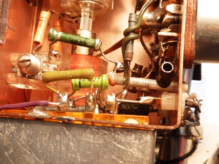

      Ich habe gestern noch einen Rohrkondensator mit "150H" aufgetrieben, näher wird man wohl nicht an die 140 herankommen.
      Nun ist es doch beim Rohr-KerKo so, dass der Anschlussdraht, der weiter vom Ende weg sitzt, auf den Außenbelag gelötet ist. Den blauen 125pFim Bild in Post 301 hatte ich falsch herum eingebaut!
      Den neuen 150pF Kondensator habe ich jetzt, da er 2mm länger als der alte ist, masseseitig an der Außenseite des Gehäuses angelötet, so dass er - ähnlich wie der alte, etwas dorch die Öffnung ragt.
      Ob jetzt der TK exakt passt, weiss ich nicht, dafür haben wir ja die Automatic ;)

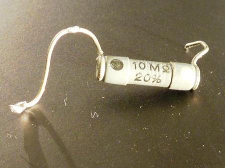

      Mit Deiner Einschätzung in Post 308 hast Du natürlich wieder präzise ins Schwarze getroffen! Der 10 MOhm war -> unendlich, alle anderen hochohmigen Widerstände sind tiptop in Schuss.
      Deine Regel, dass bei Gleichspannungen > 150V bei R-Werten über 1MOhm Fehler vorliegen können, hat sich bestätigt. Tatsächlich, wenn man sich die Schaltung in 307 genau anschaut, haben die anderen Rs infolge von Spannungsteilung kleinere Betriebsspannungen.
      Man sieht sehr schön die feinen Windungen der Kohlebahn.
      Den 10M habe ich jetzt durch 2 Metallfilm à 4,7M ersetzt.

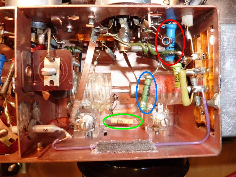

      hier noch ein Vorschlag für den alternativen Einbau, wie Du ihn in Post 315 beschrieben hast:
      Dabei ist der 10pF, der vom Oszillator kommt türkis (= der Olive, der jetzt weiter unten verläuft), grün ist der Ersatz für den 140pF Durchführungs- bzw. Bypasskondensator und gelb der Isolierschlauch, in dem der Kondensator zwischen den beiden Kontaktleisten des Filters positioniert wird. Zur rechten Seite des Filters hin lässt der 140pF sich nicht legen, da dort bereits eine RC Kombination sitzt.
      Vermutlich muss man nach dem Umlegen der Kondensatoren den Oszillatortrimmer nachstellen.
