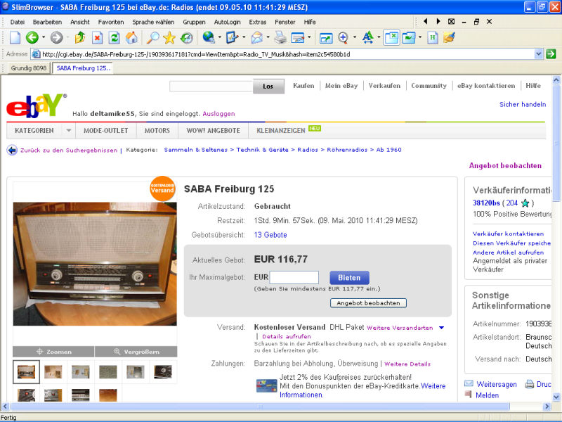

      Besser ist es einen sreenshot zu machen und das Bild in den post zu laden, den link dazu kann man später löschen oder auch lassen, aber der Leser weiß immer, um welches Gerät es sich gehandelt hat.
      Also etwa so:
      http://cgi.ebay.de/SABA-Freiburg-125-/190393617181?cmd=ViewItem&pt=Radio_TV_Musik&hash=item2c54580b1d
