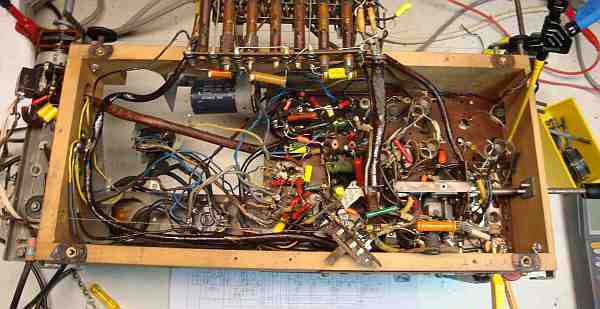

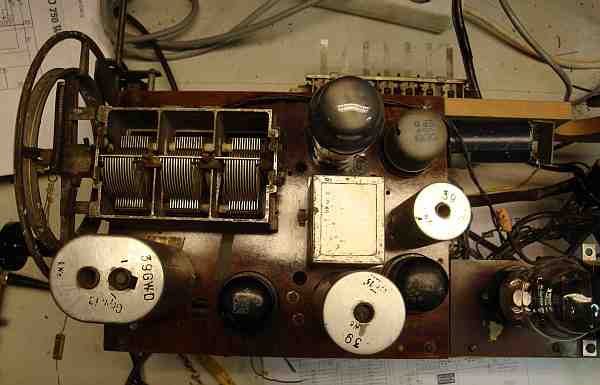

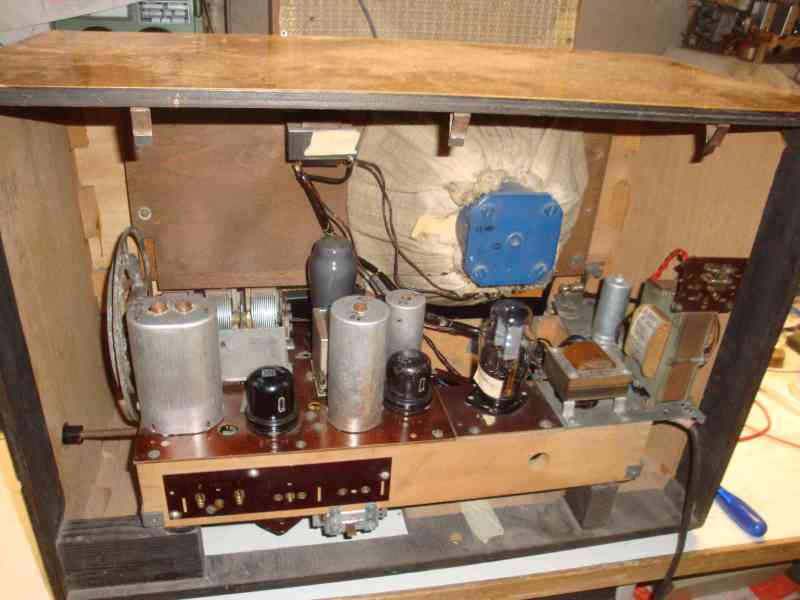

      da ihr immer euere Projekte vorstellt will ich das auch mal tun. Im Moment bearbeite ich einen 750 GWK der ziemlich verbastelt ist. Das Gerät wurde von Gleichstrombetrieb auf Wechselstrom umgebaut. Daher ist kein Plan vorhanden, sondern ich bin gerade dabei die Unterschiede, die noch nicht umgebaut wurden zu finden so dass dann hinterher ein 750 WK dasteht. Ein Geduldsspiel.
      Interessant, aber auch tückisch ist das Holzchassis, weil nicht überall Masse ist wo ein Kabel am Chassis befestigt ist.
      Dass die Kabelfarben alle gleich sind und sich schon einige an dem Gerät versucht habe erleichtert die Arbeit nicht wirklich. Aber ob ihr das gleubt oder nicht ganz zaghaft gehts schon wieder. Aber es pfeift.

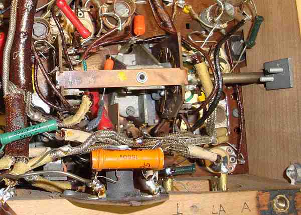

      Hier drei Bilder.
      zeigt die Oberseite.
      die Unterseite
      und der völlig verbaute Wellenschalter.
      Ich werde den Plan noch hochladen, denn ich habe auch eine Frage zum Gerät.

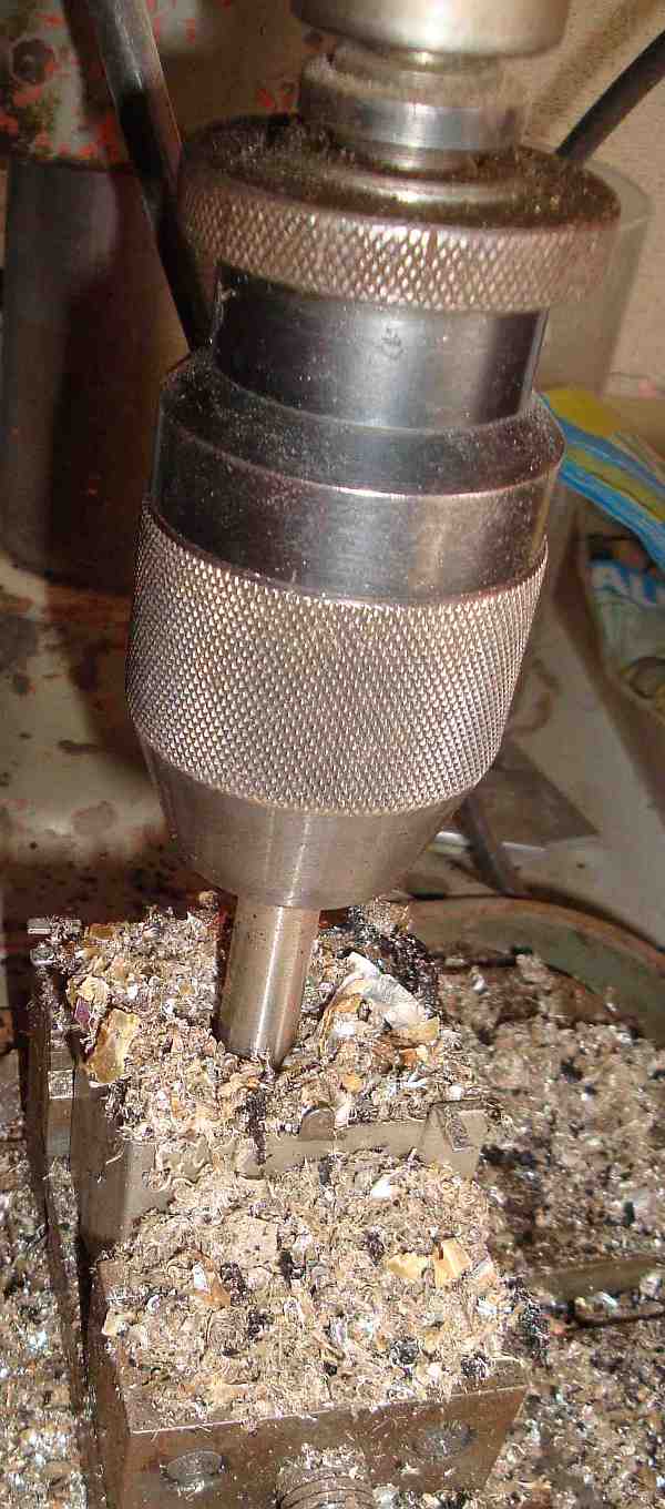

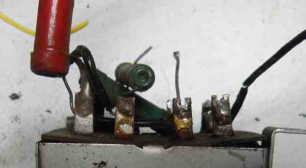

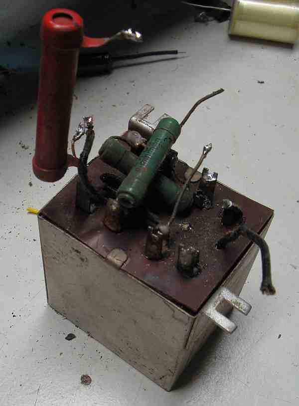

      Nun habe ich den Block ausgebaut. Alle Cs darin sind hinüber. Auch ist der Block schon aufgequollen und die Anschlussplatte ist gewölbt.
      und eine anderre Ansicht
      Die alten Cs wollten nicht so einfach herausgehen, da musste ich dann mit der Säulenbohrmaschine und einem Forstnerbohrer ran.
      Jetzt ist alles draußen. Die Anschlussplatte ist mir leider zerbröselt. Da habe ich nun eine neue Pertinaxplatte eingesetzt. Heute Abend wird eingelötet.
      Geht nicht - gibt's doch!
      Da ist jetzt Ruhe drin! In dem stabilen Metallgehäuse werden die Burschen schön unter Druck geklemmt haben.
      Die alten Radiotechniker sprachen immer von "Blockkondensator". Ich war immer der Meinung, damit seien Kondensatoren gemeint, die eine Spannung "abblocken". Möglicherweise hatten sie aber diese früher üblichen Kondensatorenblöcke im Sinn.
      Ja, die Cs hier gingen nicht anders heraus. Warmmachen, oder auskochen ist normalerweise das Mittel der Wahl. Das Ausbohren ist halt ne Sauerei. Ob das "Block" nun für abblocken steht, oder die Bauform benennt ist mir auch nicht bekannt. Für mich ist die Form entscheidend, denn damit unterscheide ich diese Bauform von den allseits bekannten Formen.

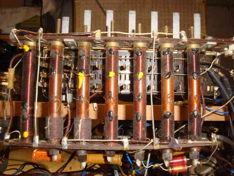

      Die Hauptarbeit war noch die Instandsetzung des Tastenaggregates. Dadurch dass das Chassis auf wirklich keiner Seite steht legt man es nach dem Ausbau so hin, wie es eingebaut ist. Dadurch sind auch die feinen Spulendrähte der Abstimmspulen in Mitleidenschaft gezogen worden.
      Das Tastenaggregat wurde ausgebaut und komplett zerlegt gereinigt und wieder zusammengebaut und die beschädigten Spulen mit 0,1mm CU draht wieder repariert. Die Spulenenden habe ich mit Lack festgelegt.
      Hier wieder zusammen- und eingebaut:
      Nochmal ein Blick in das fertige Gerät:
