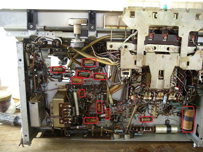

      Hier mal zur Info ein Bild con der Chassisunterseite meines Meersburg 100.
      Die auf den ersten Blick sichtbaren Teerkondensatoren habe ich markiert (das sind schon noch ein paar mehr, die man auf dem Bild nicht sieht). Wenn du solche Dinger in deinem Gerät hast, müssen die raus!
