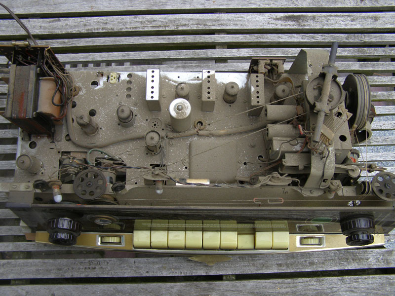

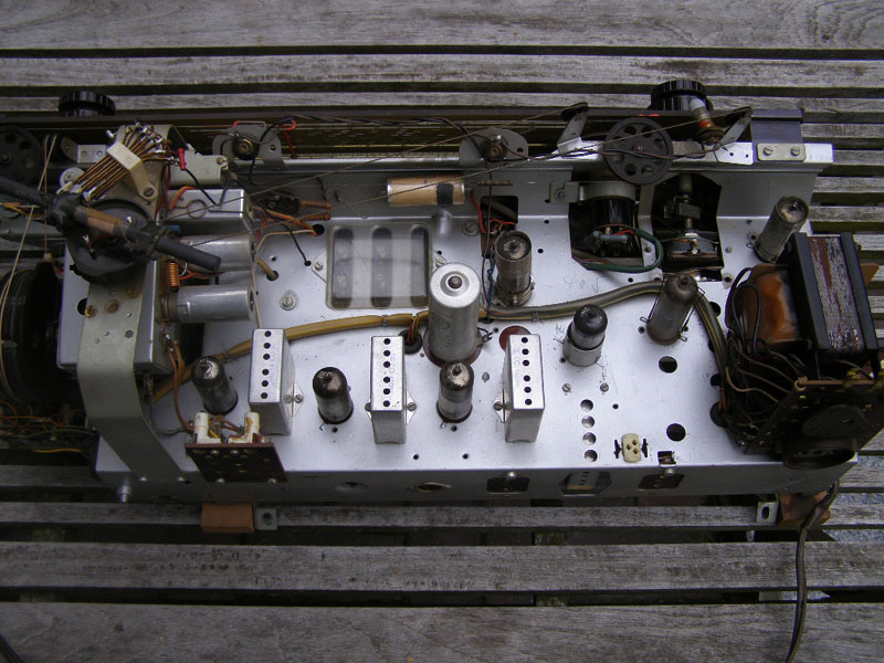

      Heute will ich eine Bestellung für Volker vorbereiten. Ich hab mir mal wieder Arbeit eingebrockt (kaum das ein Radio fertig ist) und bin am Kondendensatoren fahnden.
      Hab jetzt noch Staub in der Kehle.
      Folgendes habe ich dazu entdecken können - wenn was fehlt ist Nachricht willkommen :)
