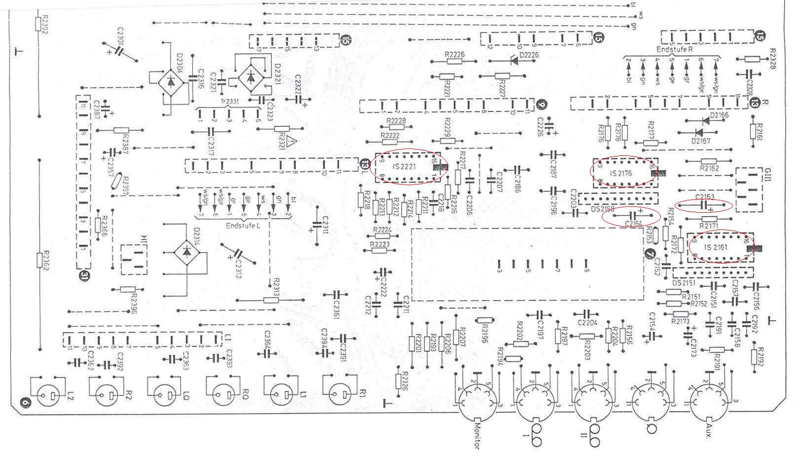

      Wenn ich eines dieser Geräte überhole, tausche ich alle drei IC-Sockel gegen neue gedrehte Präzisionssockel aus, ich hatte schon Sockel bei denen einzelne Pins gebrochen waren und ich bei der Fehlersuche verzweifelt bin. Weiterhin befinden sich zwei Koppel-Elkos 1µF im Signalweg, diese auch austauschen (versuchsweise geht alles zwischen 0,5µF - 10µF)
      Anbei noch der Bestückungsplan mit den markierten Teilen.
