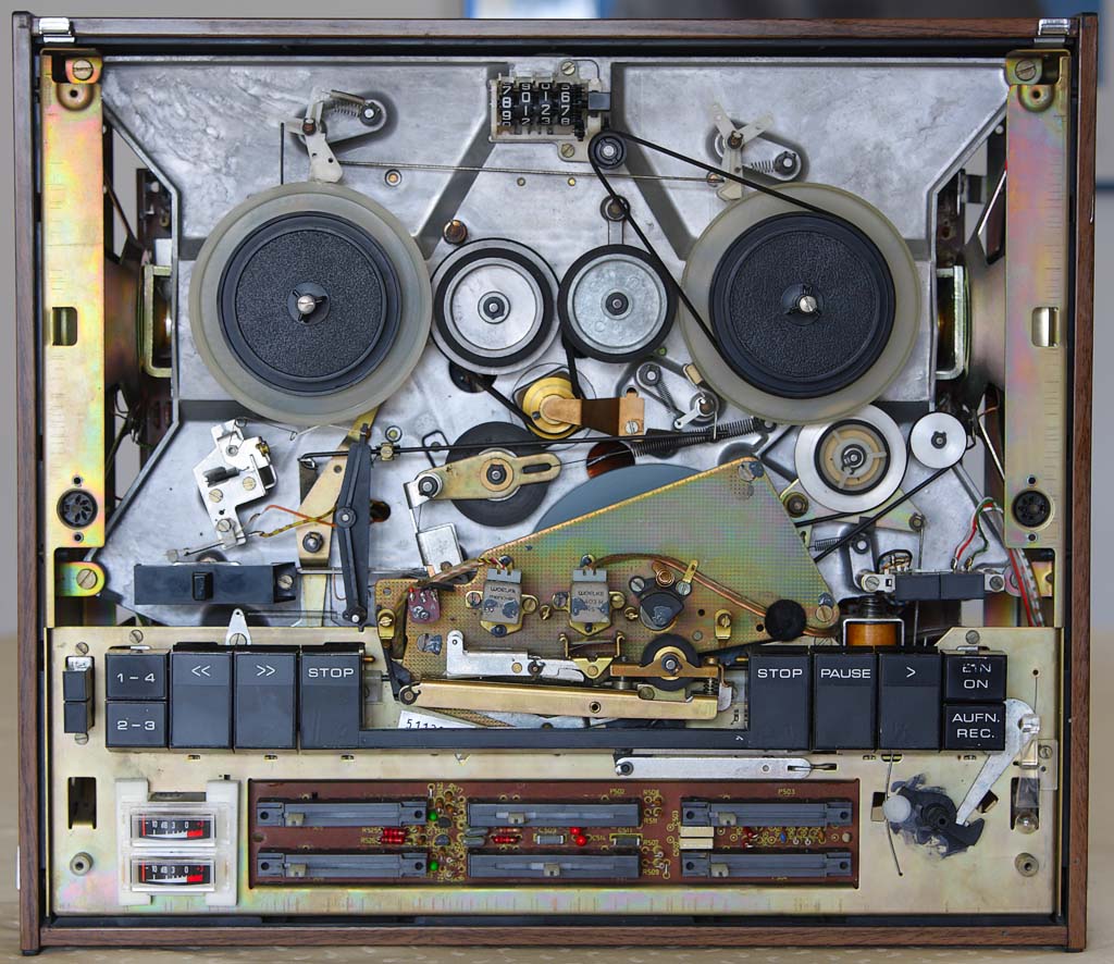

      Die 674 ist das letzte Tonbandgerät von Saba und war nocheinmal ein Versuch, ein Gerät für gehobenere Ansprüche zu bauen. Sie ist sehr schwer, innen über und über voll mit Technik - hier würde ich beinahe von 'verbaut' sprechen. Manchmal etwas unzugänglich bei Reparaturen. Dafür kommt man im Regelfall mit handelsüblichen elektronischen Bauteilen zurecht, wenn's mal klemmt. Der Bandzugkomperator der TG 674 hat eher Alibifunktion, das ist wirklich nicht viel, obwohl es durchaus den Bandzug regelt. Ein Papst-Motor und Woelke-Köpfe sorgten zumindest auf dem Papier für ordentliche technische Daten. Alle Geräte hatten einen eingebauten Verstärker 2 oder sogar 4 Lautsprechern. Es gab sie nämlich in 2 Varianten, einmal mit 4, einmal mit 2 Lautsprechern. In den Prospekten ist von der Anzahl nicht die Rede. Auch die Anzahl Glühbirnchen war bei der 2-LS-Version reduziert.

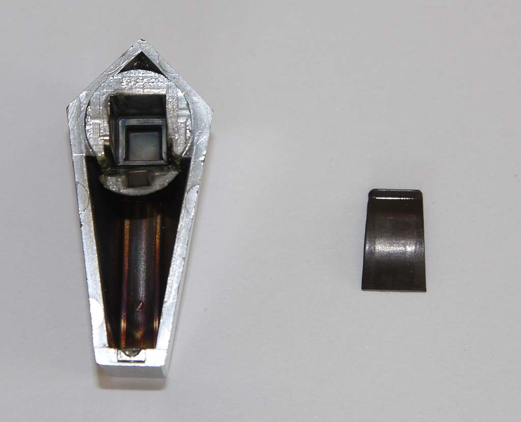

      Die Tasten sind brutal schwergängig, Markenzeichen: teilweise weisse Starttaste (weil die Farbe ab ist)! Die Umschaltung der Geschwindigkeit bedarf bei einigen Geräten eines Vorschlaghammers. Wird das Gerät hochkant betrieben, muss man es festhalten, wenn man eine Laufwerksfunktion wählen möchte. Die Gleitschieberegler sind prima und tragen ihren Namen zu recht. Der Knebelschalter für die verschiedenen Funktionen wie Aufnahme/Wiedergabe/Trick ist heute bei jedem 2. Gerät abgebrochen. Er ist derart dämlich in das Gerät gebaut, dass man sogar eine Platine zerbrechen könnte, bzw. beim Versuch die Platine auszubauen, diese zerstören könnte. Viele Leute haben den Knebelschalter abgebrochen, weil sie sich nicht erinnern konnten, dass für die Aufnahme zusätzlich eine Taste zu drücken war...und die Tasten gingen ja eh schwer, dann muss auch dieser Knebelschalter schwer gehen, also gib ihm... Man hat zumindest bei der Bedienung den Eindruck, dass es gegenüber den Modellen der späten 60er keinerlei Entwicklung gegeben hat. Dabei zeigte Saba schon in den 50ern mit der TK 85 (Weihnachtsbaum), dass Tipptastensteuerung möglich ist. Später konnte das auch die SH 600...
      Etwas besonderes war wohl die zuschaltbare Aufnahmeautomatik, wie es sie z.B. auch bei Uher gab. Ideal ist das manuelle Ein und Ausblenden bei eingeschalteter Aufnahme Automatik, bei der man die Regler bis zum Anschlag hochschieben kann, ohne zu übersteuern. Einfach Automatik und Manuell gleichzeitig drücken. Ausserdem hatte dieses Gerät Hinterbandkontrolle. Die Spulenarretierung ging leicht, passte auch gut, ist aber insgesamt viel zu klein und ein wenig hakelig. Die Tonwelle war geriffelt. Ob das dem Band so zuträglich war, weiss ich nicht. Aber es ist ein Grauen, diesen Docht zu reinigen. Das Laufwerksgeräusch ist auch bei der 674 zu hoch, das scheint ein Reibrad-immanentes Problem zu sein - zumindest ist und bleibt die Philips 4504 bei den bis 18cm Maschinen Referenz.
      Das Zählwerk ist leider unbeleuchtet und läuft m.E. viel zu schnell. Die Umspulgeschwindigkeit ist relativ hoch. Das Gerät ist sehr zuverlassig und versprüht einen gewissen Charme. Die Mikrofoneingänge erlauben nicht jedes Mic. Die Aussteuerungsinstrumente sind das absolute Grauen: winzig, sehen minderwertig aus, wie Battrieprüfgeräte und viel zu langsam und ungenau. Der Verstärker ist kräftig und der Sound aus den eigenen Lautsprechern in meinen Augen unübertroffen! Ich hatte damals eine TG 674 nagelneu erworben und mich sofort über das Rauschen gewundert. Egal, welches Band ich nahm, die Kiste rauschte. Das machen die gebrauchten bei mir auch heute noch, was den Betrieb dieser Decks an der Wohnzimmeranlage ausschliesst, es sei denn, man regelt die 'Höhen' weg.
      Ärgerlicher ist, dass bei hohen Temperaturschwankungen die Bremse schon mal das Vorspulen behindert. Dann geht der linke Bandteller einfach zu schwer. Das Gerät ermöglicht Multiplay (Mono) und Echo. praktisch ist die überaus grosszügig dimensionierte Stoptaste. Die Tonkopfabdeckung könnte leichter abzunehmen sein (Halterungsnasen können brechen). Die Abdeckklappe der Anschlüsse ist wackelig, hakelig. Sie sorgt nicht nur für Klappergeräusche, sie kann auch von den Kabeln aufgedrückt werden. Bei vielen Geräten ist daher heute diese Klappe bereits Geschichte.

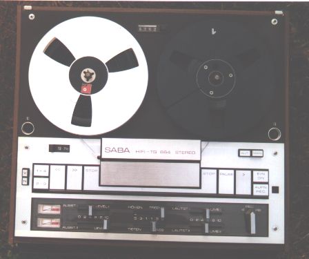

      Auch wenn ich diese Maschinen irgendwie mag, weil ich selber lange eine TG664 eingesetzt habe muß ich Andreas hier in allen Punkten zustimmen.
      Mich hat am meisten das laute Laufgeräusch, direkt gefolgt von den extrem schwergängigen Tasten gestört. An die umständliche Bedienung konnte ich mich schnell gewöhnen, den Geschwindigkeitsumschalter brauche ich eh bei keiner Maschine. Der wird einmal auf die schnellste Geschwindigkeit gestellt und nie wieder angerührt.
      Das Bild ist nur beigefügt, weil es mein Originalgerät ist. Damals für eine meiner ersten eBay Auktionen vor 5 Jahren abfotografiert und mit einem nicht wirklich guten Scanner eingescannt.

      Zit.Highlander
      :"....Viele Leute haben den Knebelschalter abgebrochen, weil sie sich nicht erinnern konnten, dass für die Aufnahme zusätzlich eine Taste zu drücken war...und die Tasten gingen ja eh schwer, dann muss auch dieser Knebelschalter schwer gehen, also gib ihm... "
      Gute 20 Jahre vorher tauchte das Problem der abgebrochenen Knebel beim SKL-Tonmeister auf. Nur mit dem kleinen Unterschied, daß dort der Aufnahmeschalter nach Betätigung mechanisch verriegelt wurde und nur durch schalten auf Start und anschließend auf Halt konnte die Verriegelung gelöst und dabei automatisch auch auf Wiedergabe umgeschaltet werden.
      Genial einfach - nur hätten die Schaltknebel aus Stahl sein müssen um einer Fehlbedienung zu widerstehen.
      Aus mir unverständlichen Gründen hatten es da wohl die SABA-Konstrukteure versäumt aus Fehlern Anderer zu lernen!
