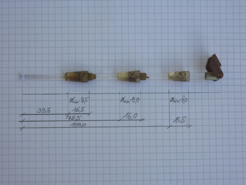

      Hallo Ivica!
      Hier endlich die Maße des Stabes bzw. der Kerne:
      Durchmesser der Stange ist knapp unter 4mm
      Ich sehe aber gerade im aktuellen Posting von Mattes, dass sich das nicht ausgehen wird. Die Box vom Wildbad ist ja ganz anders konstruiert, die Stange sitzt senkrecht. Ich habe keinen Schaltplan, aber kann es sein, dass das Wildbad nur zwei Abstimmkerne hat?
      Beste Grüße, Jörg

      Interessant wären die Maße/Abstände der einzelnen Kerne der Abstimmstange des Wildbad 7 zueinander?
      Am Besten von der "Aufhängung" gemessen, da ich mir nicht sicher bin, ob ich die richtige Gesamtlänge der Achse habe (1-2mm Differenz zum Orginal können es schon sein).
      Vielleicht hat jemand einen Wildbad 7 und könnte freundlicherweise nachmessen?
