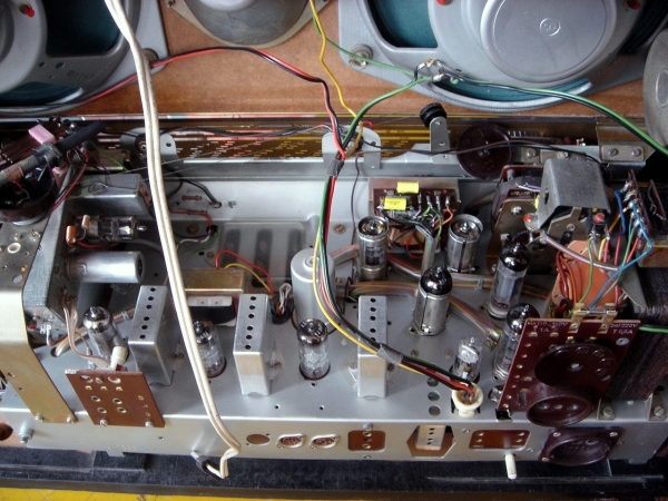

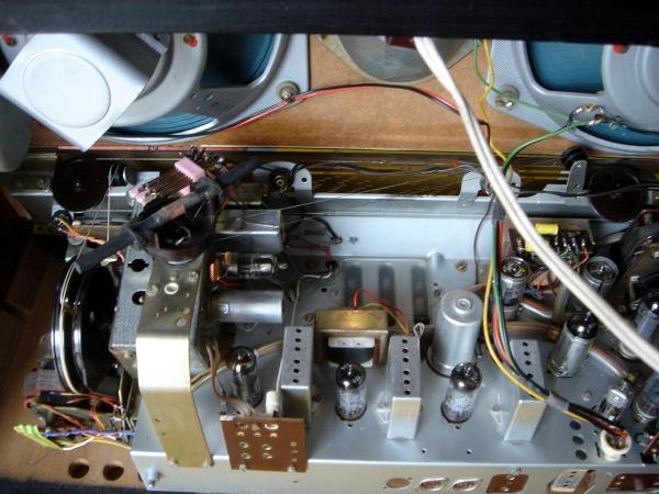

			Hallo Achim, Hallo Otto,
ich habe mich heute wieder des FB 100 angenommen.
Beim Durchmessen von EBC91 und der Werte V1 & V2 kam mir die Idee den Umschalter Mono/Stereo mal etwas genauer unter Betracht zu nehmen, mit dem Ergebnis, dass ein Durchspülen mit Bremsreiniger und intensives Hinundherschalten wieder beide Kanäle gleich laut im Stereobetrieb liefen.
Ich habe den Schalter nicht ausgebaut, da schwer zugänglich und ich noch solche Generalausbau-Massnahmen wie beispielsweise Achim sie bei seinen Restaurationen betreibt ("Grossen Chapeau!!!"), scheue.
Jedenfalls bin ich froh, dass es ein solch einfacher Defekt war.
Allerbesten Dank für Eure Hilfsbereitschaft!!!Gruss, Ivica, harter Knochen - weiche Birne. -

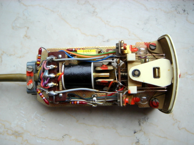

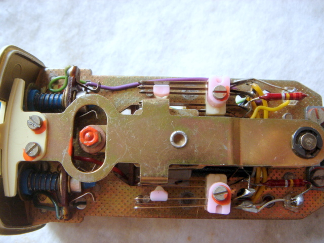

			Nachdem auch eine Fernbedienung beim FB 100 mit dabei war, habe ich diese das erstemal angeschlossen: Ein/Aus Schalter funktioniert, Lautstärkeregelung auch, jedoch Sendersuchlauf (samt Scharfstellung) und das Umschalten von Sprache auf Musik und umgekehrt nicht.
Den Teerkondensator C301 hatte ich getauscht, Kontakte gesäubert.
Ich werde mal wieder den FB100 ausbauen und mir die Kontakte der FB-Buchse genau anschauen.Gruss, Ivica, harter Knochen - weiche Birne. -
			Ich habe mal das Messgerät angeschlossen und feststellen können, dass am Relais die 270V nicht ankommen: erster Gedanke, der richtige (ausnahmsweise mal): Kabelbruch.
Die rote Leitung auf Durchgang gemessen und Tatsache, am anderen Ende kommt nix an: abgelötet und vorsichtig daran gezogen und schon hielt ich ein Stück der Leitung in den Händen.
Naja immerhinque. Jetzt ist Fummellöten angesagt.
Nun habe ich alle Leitungen neu verlitzt und angelötet und es funzt.
