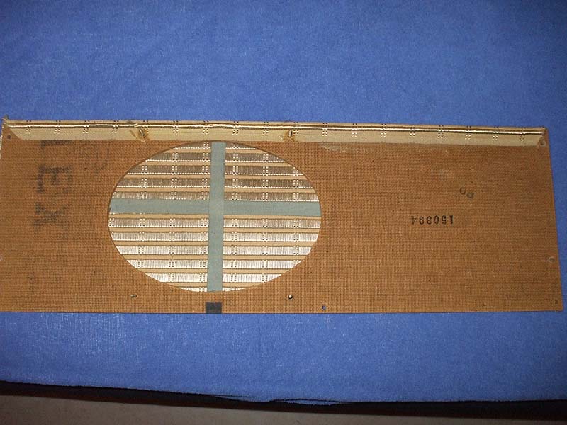

      Ich habe den Schallwandstoff auf die Schallwand festgetackert und normal gewaschen, danach habe ich "Simplicolor" Textilfarbe Dunkelbraun genommen.
      Es ist aber nicht ratsam, den Schallwandstoff auf der Schallwand zu belassen, wie ich bemerken musste, wurde an einigen Stellen die Farbe besser aufgenommen, als an anderen, zumal ich auch noch zu wenig der Textilfarbe genommen habe.
      Außerdem hat sich ein rot/lila Fleck am linken Lautsprecher gebildet. So kann es nicht bleiben. Ich werde also den Stoff bei Gelegenheit von der Schallwandstoff lösen. Tipps zum Lösen des Stoffes und zum wieder anbringen sind gerne gesehen :)
      Trotzdem ist es ein gutes Ergebniss, die jetzt entstandene Farbe gleicht dem Orginalton sehr viel mehr.
      Die weißen Streifen im Stoff sind jetzt wieder grau und das Braun wurde wieder dunkler.

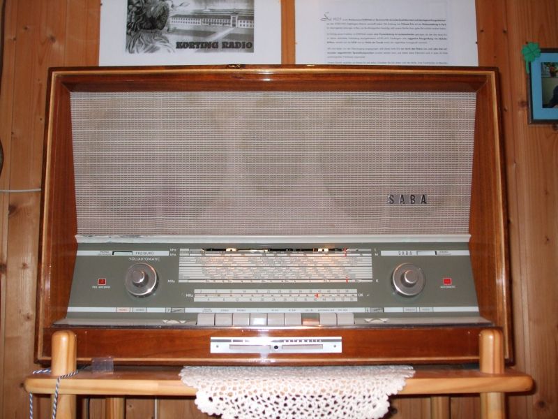

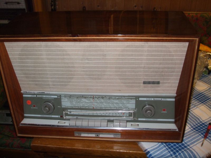

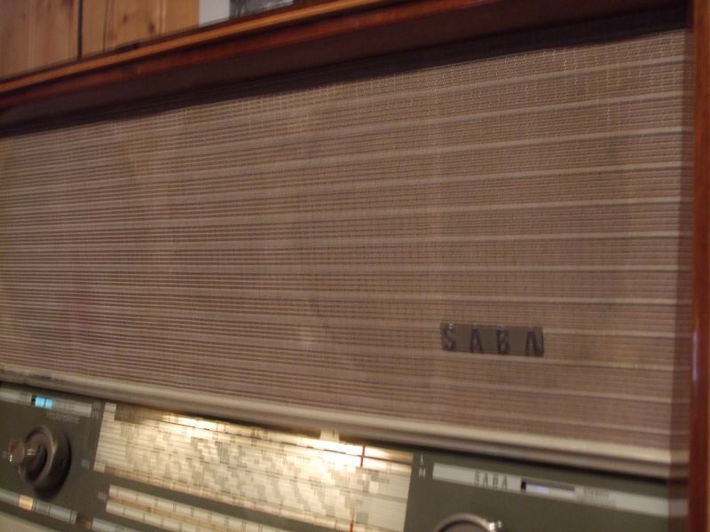

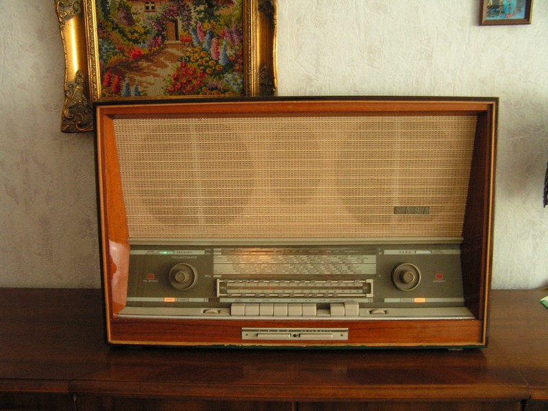

      So war es vorher:
      Und danach:

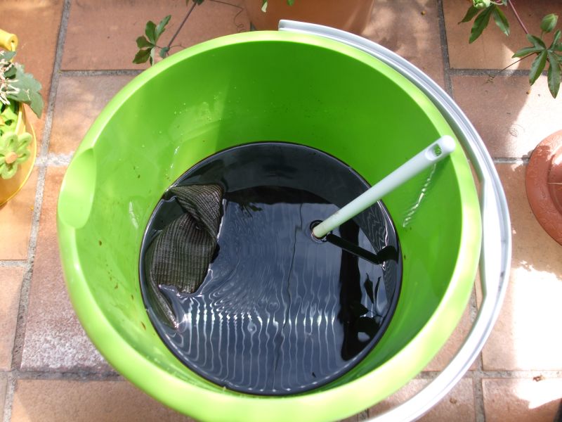

      Nach diesem Waschgang wird in einen Eimer ca. 6 Liter heißes Wasser (min. 60°C, besser 70-80°C) getan.
      Hinzu kommt jetzt das Färbemittel, es nennt sich Simplicolor "Dunkelbraun". Gibt es bei DM oder anderen Drogeriemärkten für wenig Geld.
      Nach Dreisatz braucht man für 60g Stoff gerade mal 15g des Färbepulvers.
      Ich habe ungefähr 20g genommen, da der Schallwandstoff sich nur schwer färben lässt.
      Dieses Pulver wird dann im heißen Wasser aufgelöst. Es entsteht eine dunkelbraune Brühe.
      Da kommt der Schallwandstoff für eine Stunde rein.
      Es empfiehlt sich, alle 15 min. das Wasser gut zu rühren, damit der Stoff auch gleichmäßig eingefärbt wird.
      Hier ist ein Foto des Stoffes nach einer Stunde im Eimer:

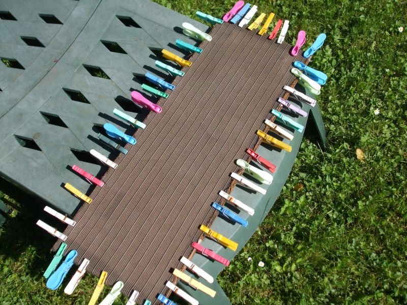

      Danach nochmal kräftig mit normalem Wasser ausspülen und dann werden die meisten merken: Hoppla, der Stoff ist kräftig eingegangen.
      Also muss der Stoff zum trocknen auf der Schallwand gestreckt werden.
      Gut zum Strecken geeignet sind normale Wäscheklammern.
      Zur Zeit trocknet der Schallwandstoff noch, ich habe aber Hier zwei Fotos, wie es aussehen könnte:
      Er muss jetzt noch ein paar Stunden trocknen und danach kann er auf die Schallwand wieder befestigt werden.

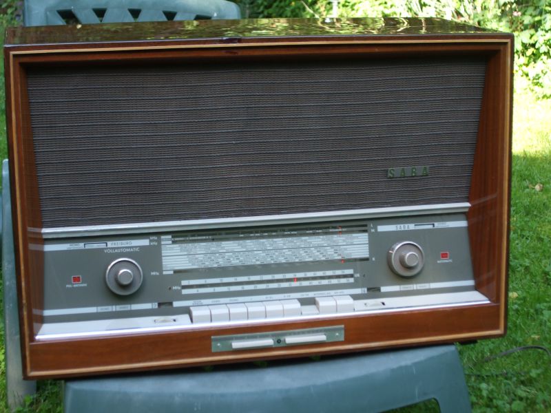

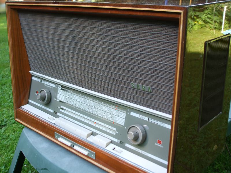

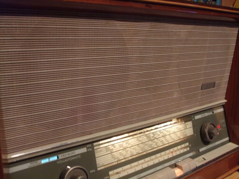

      Ich habe nun alles wieder zusammengebaut.
      Nachdem der Stoff auf der Schallwand getrocknet ist, klebt der Stoff fast von selbst auf der Wand.
      Ich habe am Ende nurnoch die Ränder festgetackert.
      Der Stoff ist noch nicht ganz gerade, da werde ich, wenn ich den Freiburg komplett restauriere noch ein wenig nachbessern müssen.
      Ich weiß auch nicht, ob es jedem gefällt, am Ende ist es Geschmackssache, ob man den Stoff so weiß wie nur irgendwie möglich machen will, oder ob man ihn doch wieder dunkler haben möchte.
      Der Stoff des Freiburgs ist jetzt wieder sehr viel dunkler, ja fast ein ganz kleines bisschen zu dunkel, wobei es mir gefällt.
      Diese Einfärbung mit dunkelbraun ist auch bei den Modellen ab dem 100er zu empfehlen, sie haben alle den braunen Grund mit grau/weißen Streifen.
      Die Modelle bis zum 9er sind eher gelb/gold gehalten. Wobei der 6er auch ein wenig grünlich wirkte. Da müsste man mit mehreren Farben experimentieren, Jörg (JAS) hat dies ja auch schonmal gezeigt.
      Mal sehen wie der Rest des Forum es findet. Vermutlich ist es für einige ein absolutes No-Go.
      Meiner Meinung nach sieht es dem Orginal doch eher ähnlich, als der komplett gebleichte Stoff, den viele gerne sehen.
      Thorben

      Oha Thorben - Das ging etwas daneben. Von etwas dunkler kann nicht mehr die Rede sein. Kommt dem Originalen nicht mal in den Schatten. Du solltest es wirklich "und nicht vermutlich" wieder heller herstellen. Aber es zeigt uns, dass das Nachfärben nicht unbedingt sinnvoll ist. Aber wie man dich kennt, bekommst du das wieder hin.
      Gruss Andy
      SABA Fan !
      Das Problem ist auch, dass die alten Stoffe mit jeder Behandlung leiden, da hat Otto vermutlich (leider) recht !!
      Ob Waschen, Färben oder Bleichen, die Stoffe werden davon nicht besser.
      Ich habe mir aus Erfahrung zur Devise gemacht "so viel wie nötig, so wenig wie möglich". Es ist immer noch schöner, den Originalstoff mit etwas Patina an der Schallwand zu haben, als einen zerzausten sauberen...
      Hallo Thorben!
      Auch meiner Meinung nach hast du da ein wenig zu tief in den Farbtopf geschaut... Vor allem wirkt der Stoff eher grau, nicht braun, was m.E. besser gepasst hätte.
      Vielleicht kannst du die Schallwand für ein paar Tage oder Wochen an die Sonne stellen und so bleichen. Das schont den Stoff und sollte funktionieren, zumal du ja keine waschechte Farbe genommen hast.
      Trotzdem: wunderschönes Radio! Ein 14er-Freiburg steht ganz oben auf meiner Wunschliste ;)
      Beste Grüße, Jörg

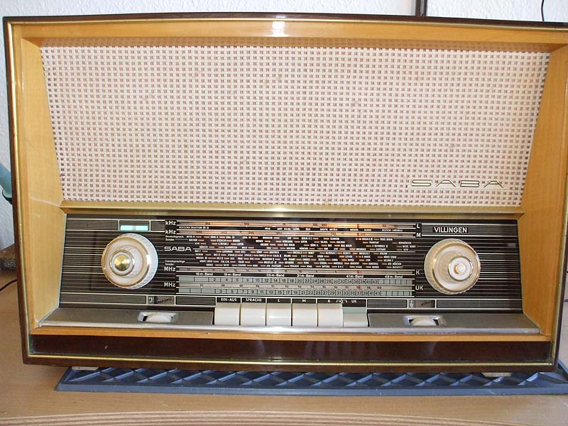

      Hallo Thorben,
      schau mal hier (ab Post 051):
      http://saba.magnetofon.de/showtopic.php?threadid=3618&pagenum=3
      Das ist absolut geschmackvoll gemacht, sieht besser aus als der Originalstoff und ist auch grau.
      Gerade bei diesen Geräten sieht das gut aus.
