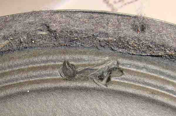

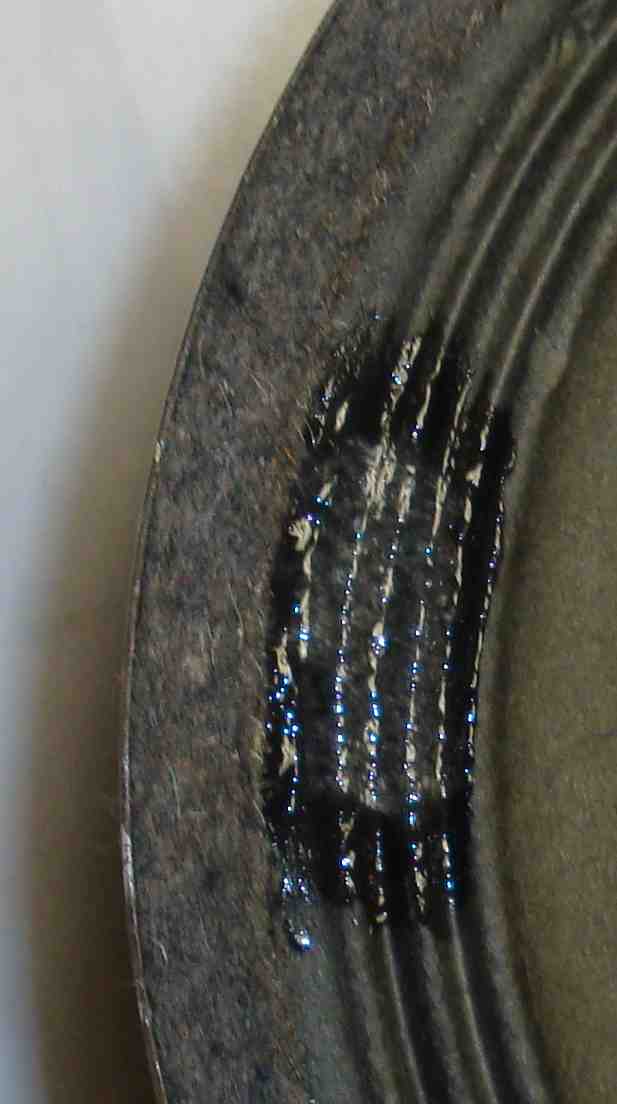

Das Bild zeigt die Beschädigungen:
hier hat wohl jemand bei der Montage geschlafen und den Stehbolzen in die Membran gerammt. Erschwert kommt hinzu die Stelle ist von hinten fast unzugänglich.
das ist relativ harmlos und war die Übungsstelle die ich zuerst machen wollte.

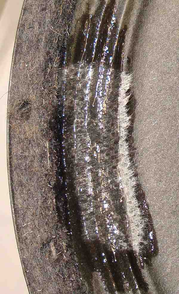

So sieht das fertig aus:
So ging ich vor:

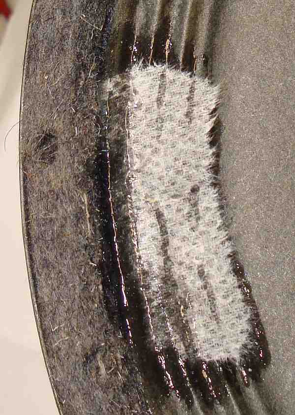

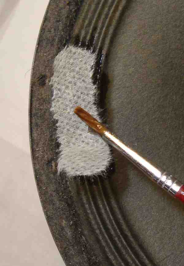

Reparaturstelle einkleistern und ein vorbereitetes Stück mit dem Pinsel anbringen, die Ränder habe ich nicht geschnitten, sondern gerissen, so erhält man einen schönen Übergang.
und dann die äußere Sicke einformen:
und die nächste Sicke:

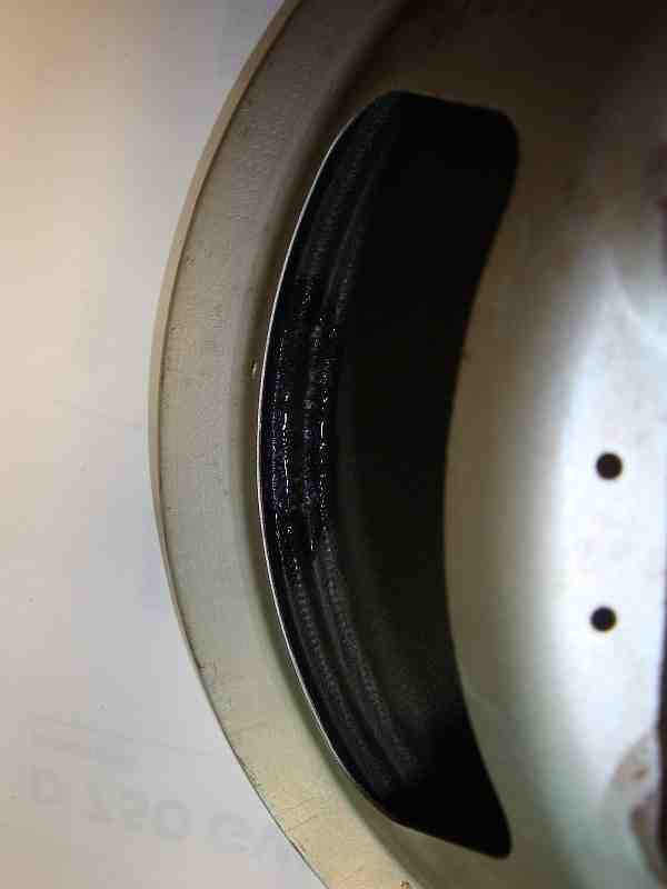

und so sieht es von hinten aus
