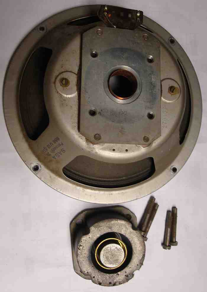

      Es gibt zwei Stellen wo die Schwingspule scheuern kann, nämlich innen und/oder außen. Zur Reinigung habe ich den Magneten abgeschraubt. Da habe ich gesehen, wie der LSP aufgebaut ist. Der Aufbau weicht nämlich von moderneren Systemen ab. Der Luftspalt ensteht erst mit der Montage aller Teile.
      Hier der zerlegte LSP
      Schrauben raus Magnet und die hintere Platte wegmachen. Magnet aber nicht von der Platte entfernen. Wenn der Magnet weg ist, kannst du mit Hilfe einer Lupe, wenn Du ein Auge dafür hast, sehen, ob der Spalt rundum gleichmäßig ist. Wenn nicht, die kleinen Schrauben am Korb lösen, die halten die Zentrierspinne. Jetzt kannst du die Spinne so positionieren, dass der Spalt gleichmässig ist. Dann lässt sich die Membran durch leichten Druck auf den unteren Rand der Schwingspule kratzfrei verschieben. Dann stellst Du fest, dass der Dorn also der innere Pol mit der hinteren Platte verbunden ist, der Magnet aber auf dieser Platte verschiebbar ist. Alles, vor allem den Dorn reinigen, so gut kommst Du da nie mehr hin, und dann wieder zusammenbauen. Magnet mit der Schieblehre auf der Platte ausgerichtet, dann das Ganze zusammengesetzt mit viel Gefühl und ohne Gewalt montieren. Die 4 Schrauben rein, aber nur leicht anlegen. Dann unter der Lupe die Platte mit Dorn ausrichten. Da die Schrauben nur angelegt sind reichen leichteste Schläge mit einem Holzstück gegen die Platte, nicht den Magneten, dass das System sich sauber zentrieren lässt. So habe ich das Gemacht, so hat es zumindest bei mir funktioniert, und vorhin habe ich den LSP getestet, die Stellen sind jetzt trocken, und er tönt hervorragend. Gut testen lässt sich ein LSP mit Gleichstrom, dann kann man die Membran einige mm bewegen, und hört dabei auch das leiseste Kratzen. Bitte aber nur kurz und mit einem regelbaren Gerät probieren und von Null an hochfahren.
