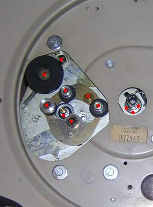

      Alle im Bild rot markierten Stellen sollte man penibel reinigen, und dann entsprechend ölen. Im Falle der vier Übersetzungsräder für die Drehzahlen wäre es am sinnvollsten den Fixierring zu entfernen (und sehr gut darauf aufpassen!!!), die Wellen abzuziehen, Lager und Gummis mit Lappen und Spiritus etc. reinigen sowie das Lager wo die Wellen drauf sitzen ölen! Ebenfalls Motorlager oben und unten ölen, Tellerlager reinigen und ölen. Auch die Motorwelle und der Plattenteller-Innenrand muss gereinigt werden.

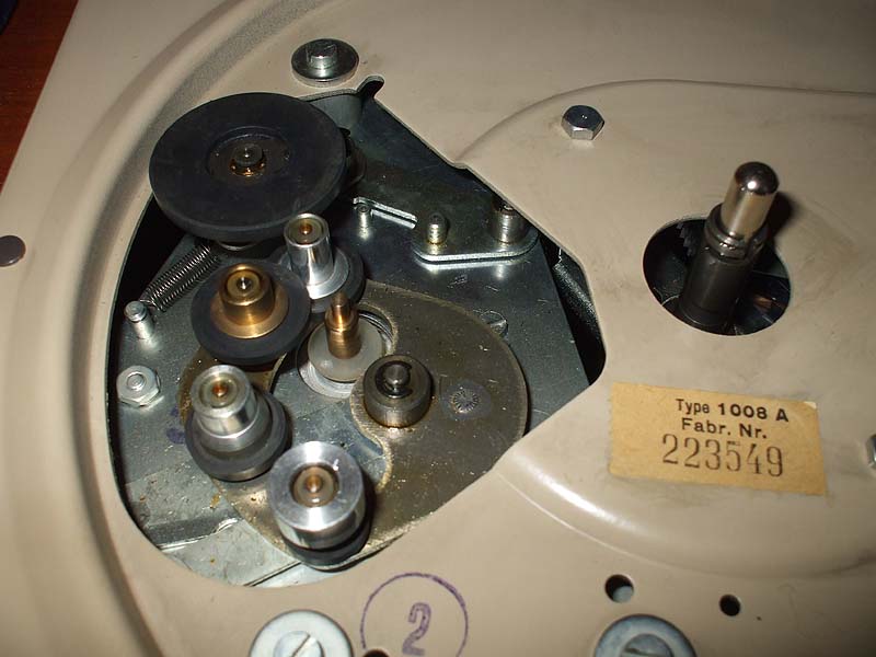

      Alle Kupplungen sind ein klein wenig außer Toleranz, alle sind mehr oder weniger verhärtet, bspw. seh ich schon auf dem Foto das deine Tellerkupplung nicht nur weit runter sondern auch am Außenrand verwalkt ist.
      Neben den Erklärungen von Andreas, das Getriebe leichtgängig zu machen, sehe ich daher noch etwas Arbeiten den Kupplungsbelägen auf dich zukommen.
