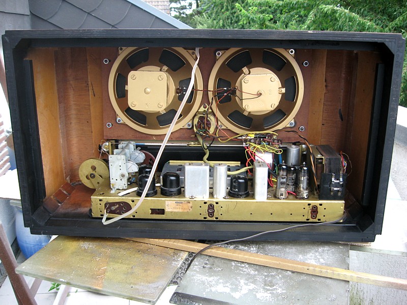

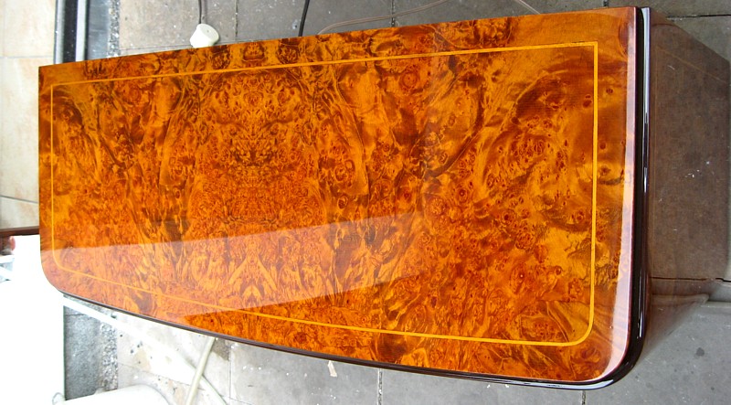

Hier hat Grundig , was das Gehäuse betrifft, ein wahres Meisterwerk geschaffen. Ein edles Nussbaum-Wurzelfurnier mit hellen Einlegearbeiten und vollkommen symmetrisch. Ich habe es seiner Zeit von einen Sammler erworben und es befand sich in einem desolaten Zustand. Die Technik wurde schon mal von jemanden überholt, nur nicht so wie es sein sollte. Einige Bauteile (Kondensatoren) entsprachen nicht dem was im Schaltplan angegeben war, falsche Werte und von der Bauform her das was der Fundus des Bastlers hergegeben hat. Dem entsprechend musste ich alles mit dem Schaltplan genauestens überprüfen und richtig stellen. Da ich zu 90% nur Sabageräte revidiere musste ich mich erst einmal mit der Technik von Grundig vertraut machen. Anders wie bei Saba wurden hier nicht belegte Anschlüsse an den Röhrenfassungen als Lötstützpunkte verwendet. Was mich bei der Verschaltung und Suche nach Bauteilen laut Schaltplan zunächst einwenig verwirrte, war das diese Bauteile nicht direkt an den Röhrenfassungen zu suchen hatten. Nun gut, ich habe es laut Beschaltung der Röhren herausgefunden, das diese Pins nicht belegt sind, was die Suche natürlich nicht gerade vereinfacht.
Zu allem Überfluss hatte der Ausgangsübertrager auch noch einen defekt, die Gegenkopplungswicklung war unterbrochen. Was zur Folge hatte, das man keinen Bass regeln konnte und der Klang sehr flach war (keine Tieftöne vorhanden). Dieses Gerät wird ja nicht gerade häufig angeboten, geschweige denn Ersatzteile, ergo musste ich den AÜ neu wickeln lassen. An dieser Stelle möchte ich mich nocheinmal bei Hans (decoder) für die Zusendung der Wickeldaten bedanken. Meine Wahl den AÜ neu wickeln zu lassen fiel auf diese Firma: http://www.tubeland.de/index2.htm die ich nur wärmstens empfehlen kann, saubere Arbeit, recht zügig und dem Wunsch die Gegenkopplungswicklung etwas stärker zu wählen wurde auch entsprochen. Die ganze Geschichte hat dann 50,-Euro + Versand 3,90 Euro gekostet und war es auch wert.
Das Radio spielt auf allen Wellenbreichen , besonders gut in AM 3 gespreitzte KW-Bänder 2 x MW und 1 x LW, bei UKW ist der Empfang ehrer bescheiden, dennoch werden viele Sender klar und deutlich empfangen, aber nicht mit Saba zu vergleichen.
Daten kann man hier nachlesen: http://www.radiomuseum.org/r/grundig_5005w_5005_w.html
Zu der Optik hier ein paar Fotos.
