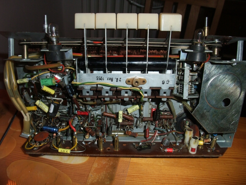

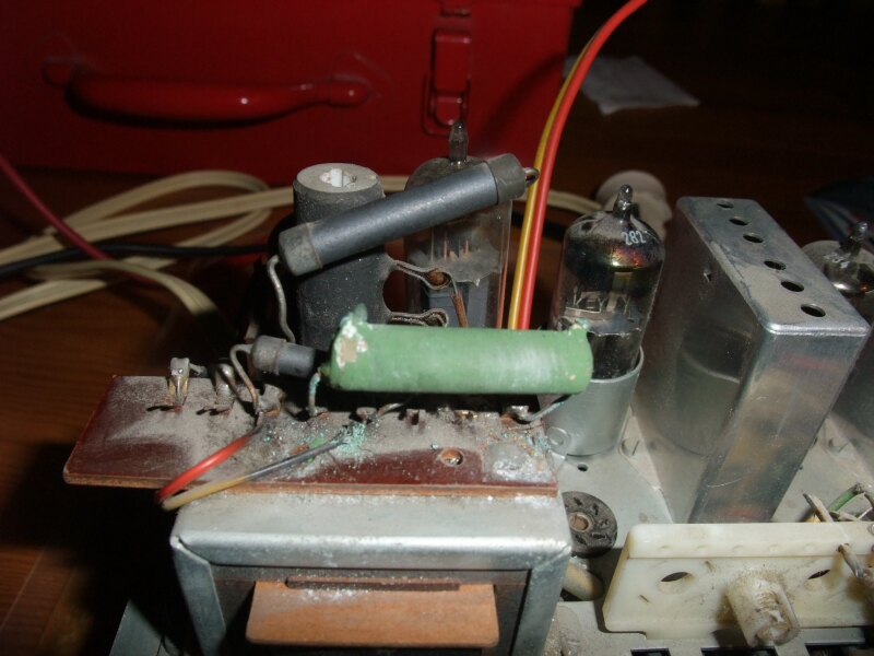

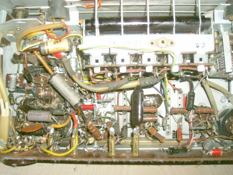

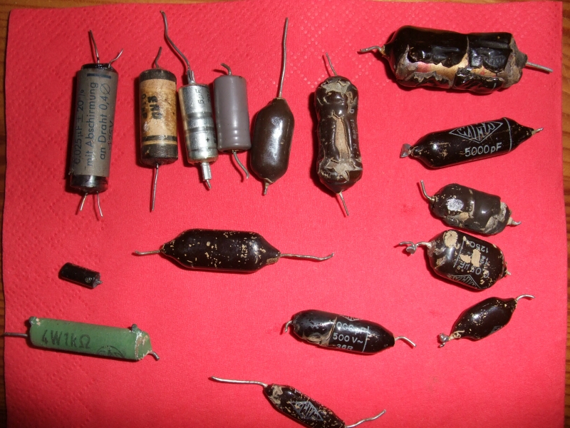

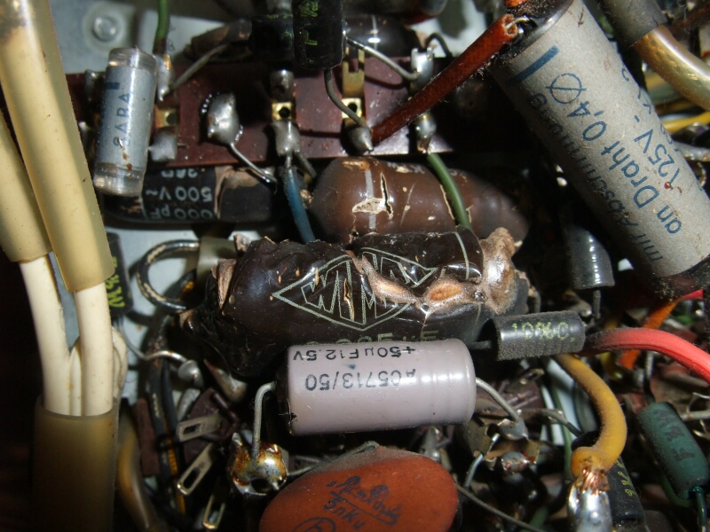

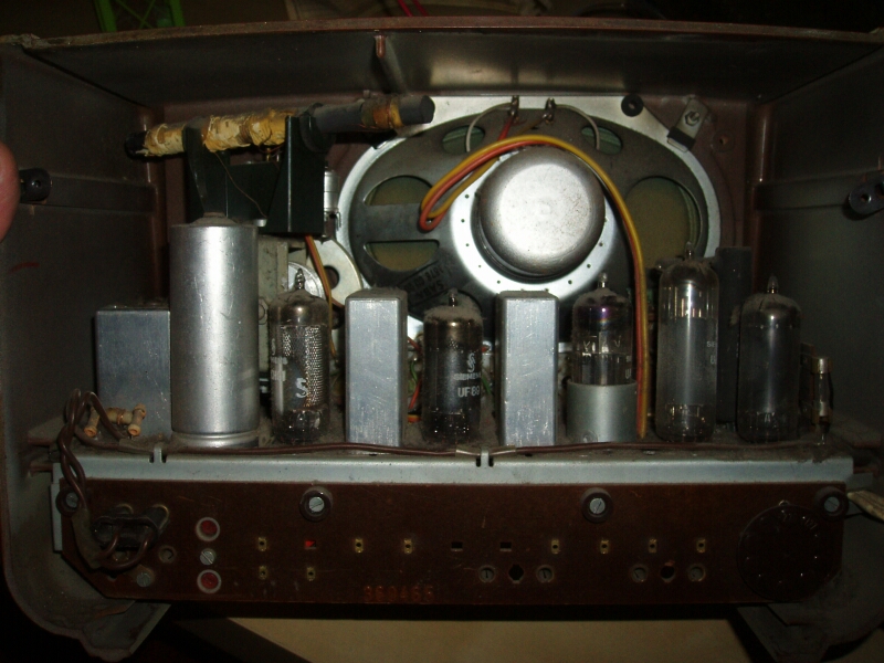

Habe dieses Gerät aus der Bucht gefischt, da ich für meine Frau ein kleines Radio gesucht habe...dieses trägt auch noch den passenden Namen. Das Gerät kam verdreckt und speckig an, also erstmal alles auseinander und reinigen. Auf der Unterseite kamen dann die aufgequollenen Kondensatoren zum Vorschein, ebenso hat der 4 Watt Widerstand auf dem Überträger gelitten. Nach Austausch dieser Teile spielte Sabine sofort auf allen Wellenbereichen. Nun ging es ans Gehäuse:

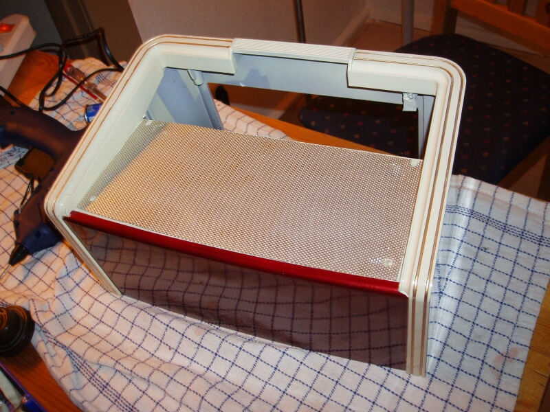

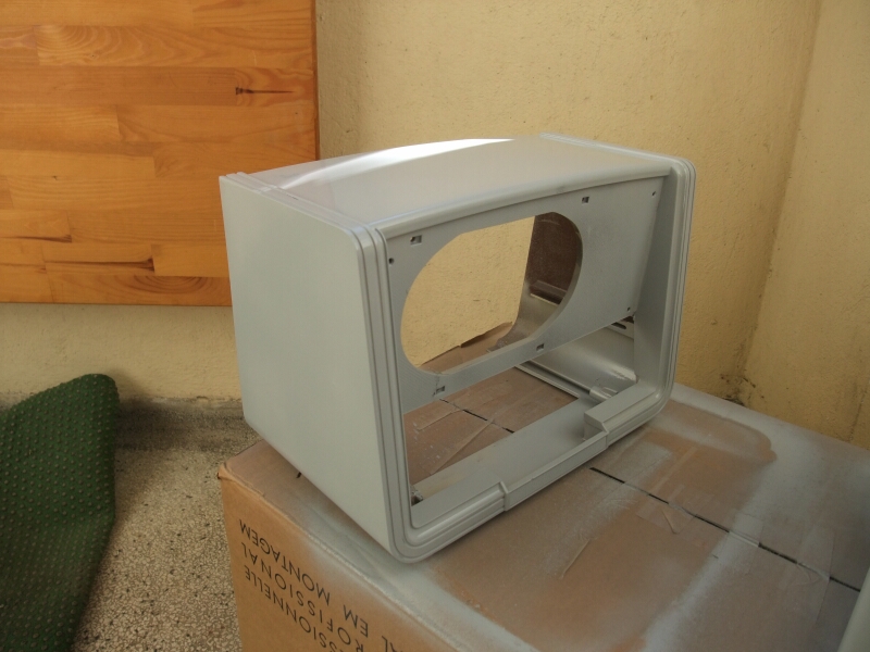

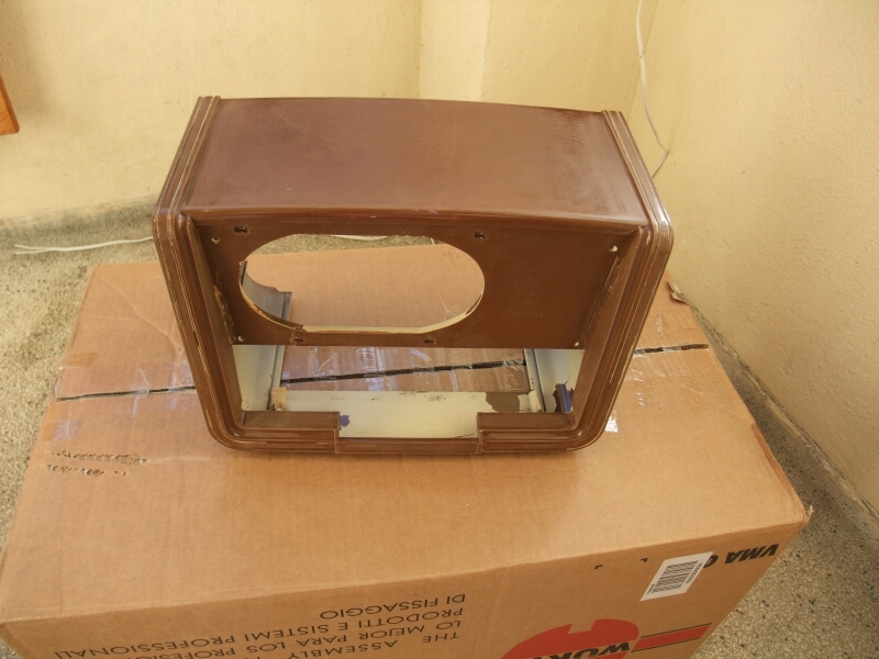

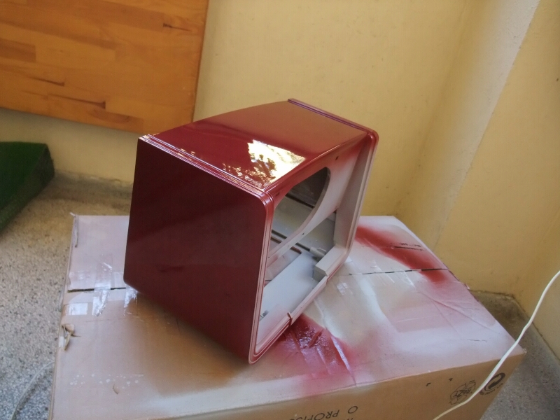

Ursprünglich Braun; aber meine Frau wollte es etwas peppiger- es sollte dunkelrot werden. Also erstmal das -an der Lautsprecheraufnahme- gebrochene Gehäuse mit der Heißklebepistole retten, dann schleifen und grundieren. Da ich aus der KFZ-Branche komme, wurden hierzu Autolacke verwendet (Opel Marseillerot und das berühmte Taxi-Beige). Nach dem Lack kam der Zusammenbau und der erste Test im fertigen Gehäuse. Zuerst war´s unheimlich, weil die Skalenlampen recht grell aufleuchteten. Danach brummte es leise, dann gar nicht mehr...stattdessen ertönte Musik! Sabinchen spielte dann einige Stunden zur Probe, hatte ausgezeichneten Empfang auf allen Wellenbereichen und heizte ganz tüchtig!

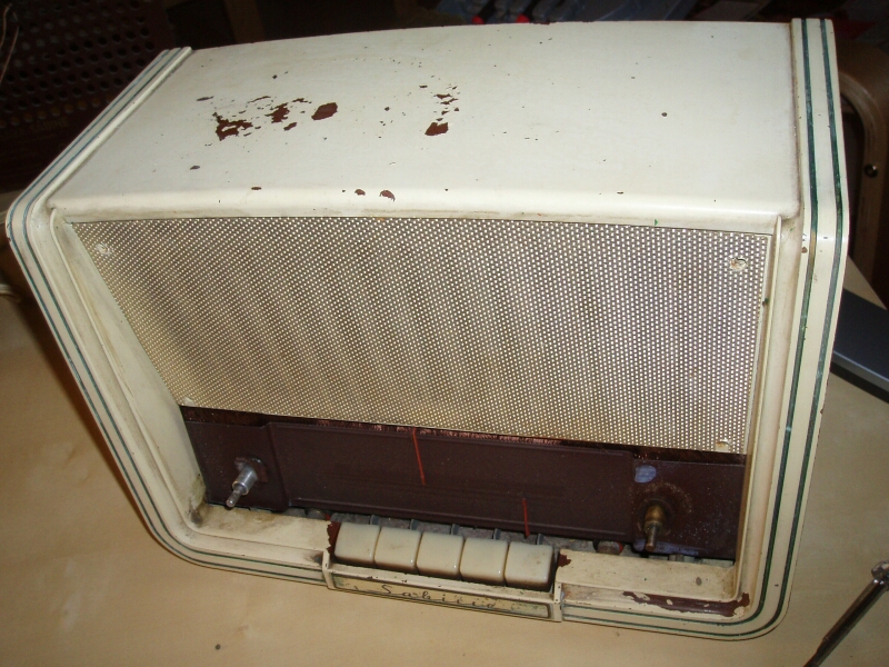

So kam Sabine an:
die Platine:
nach der OP:

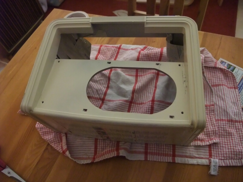

Gehäuse geschliffen:
dann mit Grundierung:
mit Marseillerot
nach dem trocknen wurde das Rot abgeklebt und für die Front gab es Elfenbein

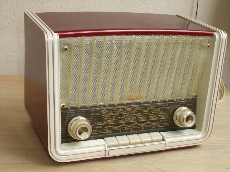

dann ging es ans komplettieren; saubere Teile in ein sauberes Gehäuse einbauen bereitet doch viel Freude!
und so steht Sabine jetzt im Wohnzimmer
Ich hoffe, ich habe das Gerät nicht allzu sehr verfremdet
Zum Typ: Auf der Rückwand steht nur SABA SABINE. Sie hat keine Variometerabstimmung und auf dem Tastensatz ist das Datum 20.Dez.1955 aufgestempelt. Etwas gelogen habe ich...es ist nicht mein erstes SABA, aber das erste was fertig ist! Ich habe noch ein zerlegtes Lindau W3; nach dem Ausbau div. Kondensatoren war plötzlich mein Plan weg, auf dem sich die Positionen der entfernten Teile befanden. Heino half mir sofort mit dem Schaltplan aus...aber 3 Kondis bleiben übrig und die Kiste läuft natürlich nicht - aber das wird eine andere Geschichte! -

sehr saubere Arbeit, vor allen die Lackierung! :respekt:

Die Lackierung, hast Du die mit der Spraydose aufgetragen, oder doch wie ein Profi mit der Spritzpistole? (sieht eher nach zweiterem aus)
Das Lochblech hinter dem Grill, hast Du das nur gereinigt oder auch nachlackiert?

Die Lackierung wurde auf dem -vorher gesaugtem- Balkon mit der Spraydose erledigt. Das Lochblech verbrachte zusammen mit dem Gehäuse eine Runde im Geschirrspüler. Das sind zwar nicht die Optimalbedingungen, aber für meine Zwecke reicht es aus. Mein "Arbeitsplatz" zum demontieren, löten etc. ist unser Esstisch im Wohnzimmer - d.h. nach jeder Bastelstunde wieder:Abräumen!

das wird eine sehr schöne Sabine. Die Lackierung mit der Sprühdose ist klasse. Das habe ich bei einem anderen Gerät auch schon probiert, allerdings war das ein Holzgehäuse. Das kann man nur empfehlen!
