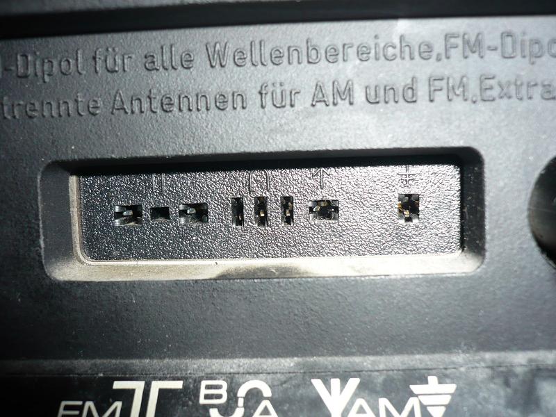

      Also, hier die Rückseite:
      http://i26.tinypic.com/2v193z6.jpg
      Ich weiß das in die linken zwei Löchr die FM-Antenne gehört, aber was in den Rest?
      Hallo Alex,
      das ist nicht der Typ den ich in 020 beschrieben habe.
      Hier sieht es so aus:
      - ganz links FM-Dipol (2Stecker)
      - BA (unbekannt)
      - 2. von rechts mit Pfeil nach oben = AM-Antenne (K/M/L)
      - ganz rechts : Masse (Erdung mit Wasserleitung verbinden)
      Vielleicht kann dir mit dem Anschluss B-A jemand anders behilflich sein.

      Die 3 Kontakte A/B sind wie immer für die Steckbrücke. Sind die rechten beiden Kontakte gebrückt (A), ist die UKW Antenne auch für AM wirksam. Wenn die linken beiden gebrückt sind (B) ist die UKW Antenne nur für UKW wirksam.
      Das ist bei sehr vielen Saba, Grundig und anderen Geräten so...
