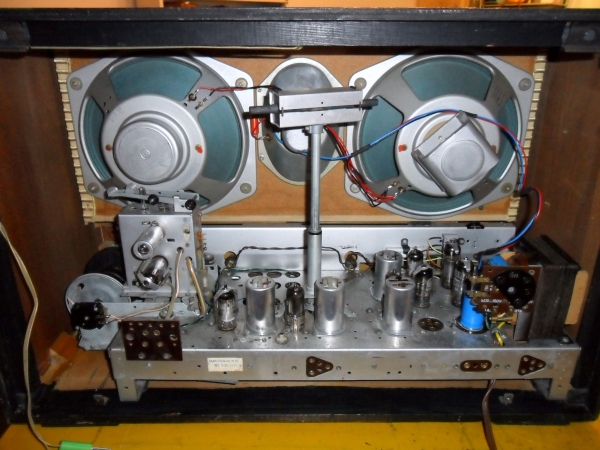

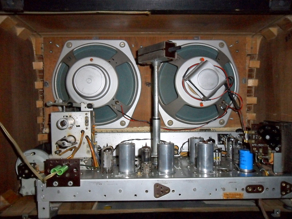

      Hier noch 2 Bilder: nicht das Optimum und Orginal, allerdings habe ich bereits Frevelhafteres gesehen ,-)

      An meiner Verlötung hast Du nichts auszusetzen?

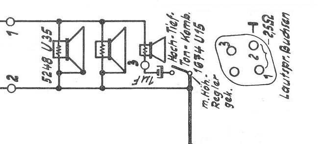

      Wenn ich das richtig verstehe, sind ja alle 3 LS parallel geschaltet, was hieße, daß die Gesamtimpendanz 1,66Ohm wäre.
      Oder habe da etwas falsch interpretiert.

      die Speaker hast Du schon sauber da rein gezirkelt, nix Bastelei :)
      Zum Thema Impedanz: Die beiden Breitbandchassis haben parallel geschaltet 2,5 Ohm (ich gehe mal davon aus, sie haben einzeln 5 Ohm). Das ist genau die Wunschimpedanz des AÜ!
      Der Hochtöner ist über 1µF angekoppelt, spielt impedanzmäßig also erst oberhalb ca. 8 KHz (geschätzt) mit. Sein Einfluss auf den Gesamtimpedanzverlauf ist eher gering und auch davon abhängig, wie die Impedanzen der Breitbandchassis im Hochtonbereich verlaufen.
      Das ist alles schon o.k. so.
      Yep super. Die Breitbänder sind aus einem FB100 heraus (ich habe das Gerät nicht geschlachtet, veramente!) und haben je 5 Ohm.

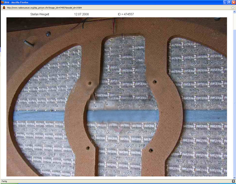

      Ginge nicht (eventuell) eine Kopie der originalen Sperrholzplatte, wobei ein kleiner Grüntöner vor den 26'er installiert wird wie beim Bodensee ?!?
      Der Schallaustritt der Breitbänder würde dann auch nicht ins Gehäuse zurückblasen.

      "Ginge nicht (eventuell) eine Kopie der originalen Sperrholzplatte, wobei ein kleiner Grüntöner vor den 26'er installiert wird wie beim Bodensee ?!?"
      Wenn ich Dich richtig verstehe, meinst Du, man könnte den HT vor den 26" verbauen?
      Ich denke nicht, daß dies vom Maß her passen könnte (der Magnet des HT würde die Membran des 26"s eindrücken).
      Ich habe einen Bodensee W3, da ist der HT neben dem großen Breitbänder montiert. Beim Meersburg W3 allerdings ist der HT vor dem Breitbänder installiert.

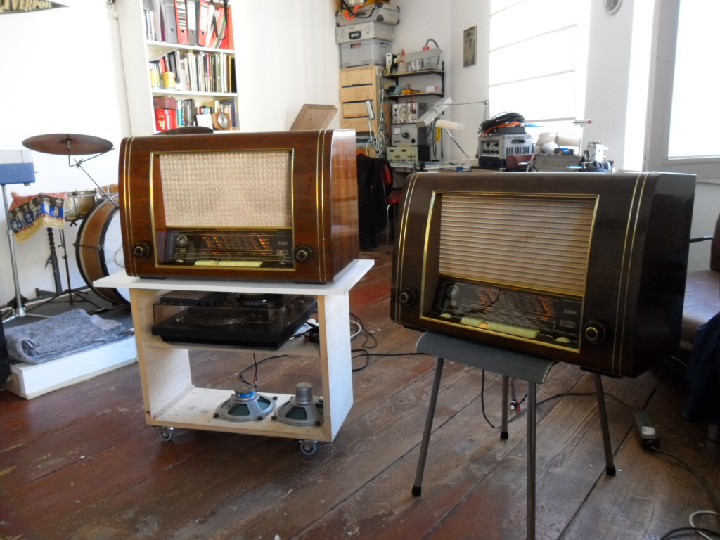

      und hier noch ein Bild von beiden FBW3 in Betrieb (der linke hat die Orginal LS verbaut und klingt klar runder als der rechte mit FB 100er LS):

      ich habe zwar vorm Einbau nicht nachgemessen, allerdings vom Augenmaß her sagt mir mein Gefühl, daß es nicht gehen kann.
      Hallo Ivica, das wird schon gehen, da der Koax-Hochtöner seine Bautiefe auch unterbringt ;)

      Solltest du irgendwann doch mal ausmessen, und zufrieden sein,
      könnte in die Sperrholz-Kopie ja gleich die HT-Aufnahme gefräst werden.
