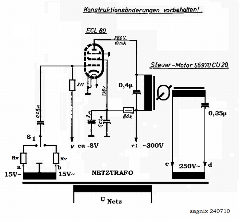

      Nun Will ich auch gleich den Anfang machen, indem ich erst einmal das Grundprinzip des Motorantiebes darzustellen versuche. Der von Saba verwendete Motor hat einen Aluminiumläufer und arbeitet nach dem Wirbelstromprinzip. Fachleute bezeichnen ihn auch als "Ferraris-Motor" - hat aber nichts mit der italienischen Automarke zu tun.
      Dazu zunächst folgendes Bildchen, damit klar wird wovon die Rede sein soll.
      Hier ist die Grundschaltung der Motorsteuerung zu sehen. Dem einen Wicklungspaar des Motors werden über einen 0,35µF Kondensator 250V~ zugeführt. Der Kondensator verschiebt die Phase der Wechselspannung um -90°.
      Das andere Spulenpaar liegt im Anodenkreis der ECL80. Das Steuergitter der ECL80 wird über einen Schalter mit 15V~ aus dem Netztrafo über Rv und den Koppelkondensator 50n angesteuert; diese Spannung wird durch die Röhre verstärkt den Motorwicklungen zugeführt.
      Der Schalter ermöglicht es die Steuerspannung an je einer der gezeichneten Trafowicklungen abzugreifen und somit die Phase der Steuerspannung um 180° drehen.
      In Verbindung mit der um -90° gedrehten Phase am ersten Wicklungspaar, ergibt sich nun eine resultierende Phasendrehung von +- 90° zwischen den beiden Wicklungspaaren; die Drehrichtung des Motors lässt sich somit abhängig von der Phasenlage der Steuerspannung am Gitter der ECL80 umkehren.
      Die Drehzahl, bzw. das Drehmoment des Motors ist von der Höhe der dem Steuergitter zugeführten Spannung abhängig - sie kann z.B. durch Einschalten unterschiedlicher Rv's variiert werden.
