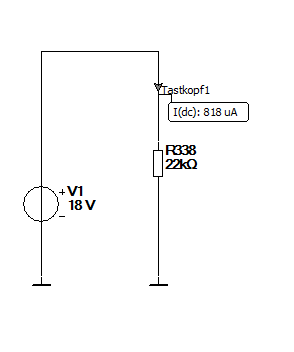

      Ich drösele mal die Schaltung extrem auf, die Vereinfachung aber nicht als Beleidigung verstehen.
      Fangen wir mal mit R338 an, bei einer angelegten Spannung von 18 Volt fließt ein entsprechender Strom durch ihn hindurch.

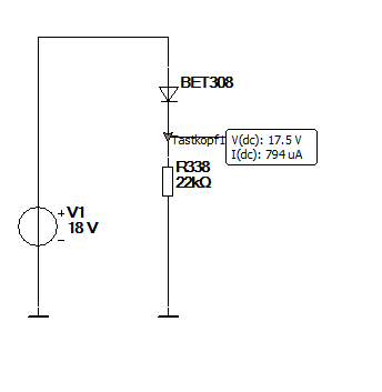

      Das erweitern wir mal um die BE Strecke des T308, das sieht dann so aus.

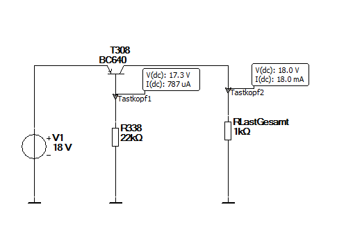

      Ergänzen wir das mal zu einem kompletten Transistor, die Spannung am Kollektor ist von der Last und von der Stromverstärkung des Transistors abhängig.
