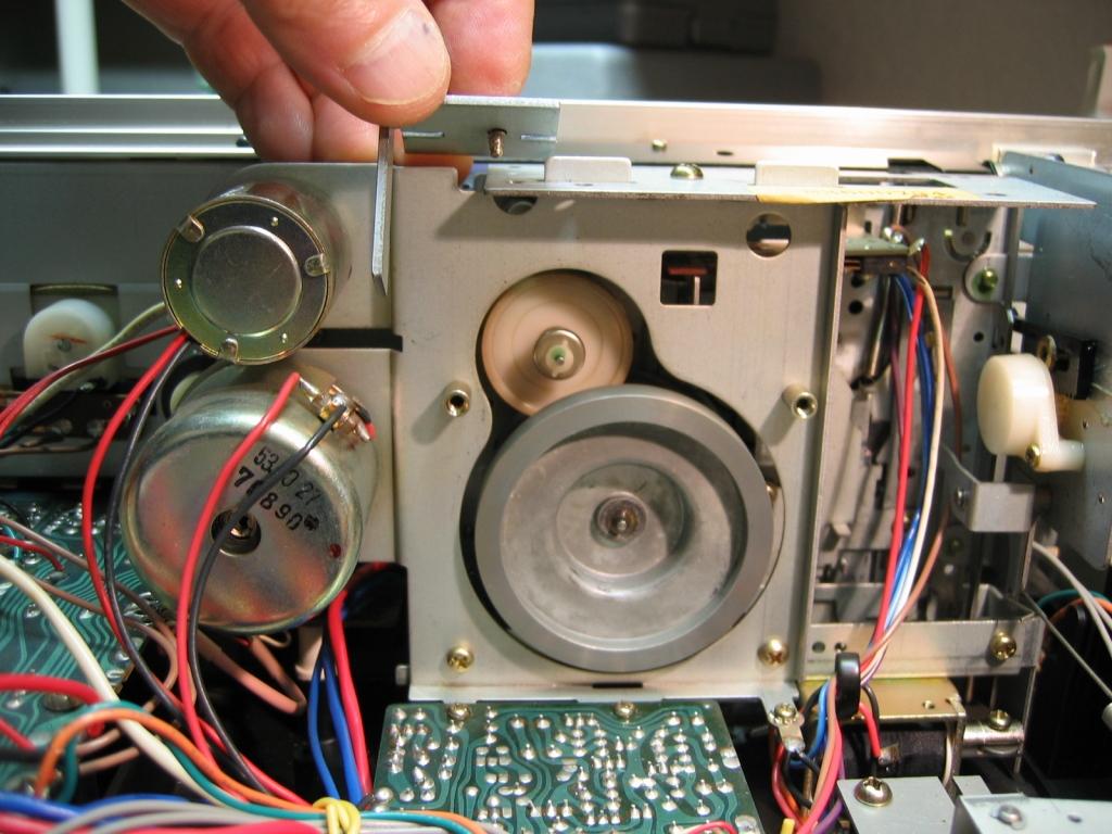

      Ich habe eben ein CS2000 auf dem Tisch, das genau die beschriebenen Probleme- verzögertes, schnelles Vor-bzw. Zurückspulen bis zum Stillstand der Kassette- aufweist. Die anderen Funktionen sind dagegen noch Top. Ich werde mir mal das Gerät vornehmen und detailiert
      Bilder davon machen, vielleicht wird ein kleiner Bericht daraus. Es lohnt sich, das CS 2000 ist solide aufgebaut und stellt als Anlage mit dem T2000 und dem VS2000 ein auch heute noch wertbeständiges Trio dar- wenn gut gewartet und instand gehalten. --Hans--

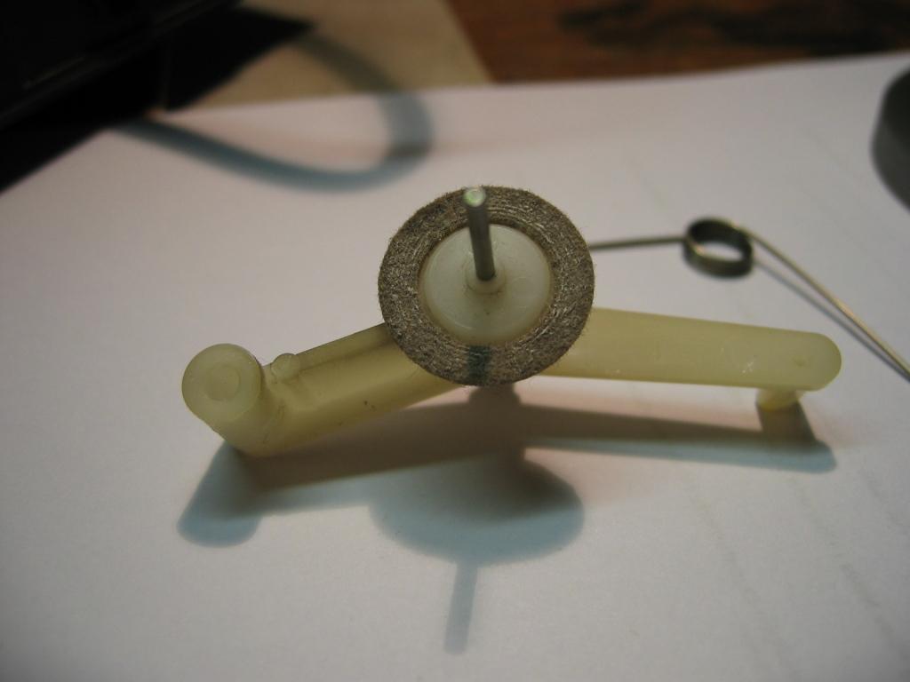

      Das CS2000 ist ein grundsolide aufgebautes Deck mit klassischem Antriebskonzept, der Umspulantrieb ist mit einem Gummibereiften, schwenkbaren Zwischenrad, das seine Kraft hinten von der Schwungmasse erhält und diese vorne an die Wickeldorne abgibt, realisiert.Die Schleppkupplung, zuständig für gleichmäßiges Aufwickeln der rechten Kassettenhälfte bei Playbetrieb hat an einer Seite eine Nut für den hier von einem eigenen Motor kommenden Antriebsriemen, auf der gegenüberliegenden Seite, welche per Kraftübertragung mittels Mitnehmerfilz mitgedreht wird, befindet sich eine Lauffläche, die gegen den Gummi des rechten Wickeldorns drückt, so die Kraftübertragung zum Antrieb des Kassettenwickels darstellt. Ihrerseits zusammengehalten wird die Kupplung mit einer Druckfeder, die beide Kupplungshälften definiert zusammenhält. Einerseits kann im Laufe der Zeit die Druckkraft der Feder nachlassen, ebenso aber auch der Filz innerhalb der Kupplung kann seine Kraft der Mitnahme durch Abrieb, Glättung und folgliches Durchrutschen verlieren. Die Gummis auf den Zwischentrieben werden mit der Zeit glatt und beginnen ebenso irgendwann durchzurutschen
      Das ist so ziemlich eine der häufigsten Krankheiten, an der in die Jahre gekommene Kassettendecks leiden.

      Rückseitig am Laufwerk sind ein dreieckiges Blech- die Schwungmassenabdeckung, die Schwungmasse selbst und Teile des rückwärtigen Rahmens, an dem die Motoren befestigt sind zu entfernen, so kann die an einem Schwenkarm sitzende Zwischenkupplung freigelegt und abgenommen werden. Zuvor müssten die Antriebsriemen von der Schwungmasse und der Kupplung abgenommen werden. Vorsicht beim Herausziehen der Schwungmasse, auf der Vorderseite- hier die Kapstanwelle kann eine kleine Sicherungsscheibe sitzen.
      Hier nochmals die Laufwerksrückseite
      Von oben sind die Gummis der Wickel sichtbar, so evtl. schon mögliche Beschädigungen zu erkennen, der Vorbau des Kassettenfachs sollte auf jeden Fall abgebaut werden um die Wickel freizulegen. Das aber erst, wenn ich mit den Arbeiten auf der Rückseite soweit fertig bin.
      Das Deck hat beim Vorspulen guten Durchzug bis ans Ende der Kassette, der Rücklauf dagegen stoppte kurz vor Anfang der Kassette, dh. der Gummi auf dem Rückspulwickel ist wahrscheinlich glattgeschliffen.
      Vorspulen geht noch gut....
      Rückspulen stoppt vor Bandanfang
      ich habe bei den Gummis der Wickeldorne oder auf Schlepprollen recht gute Erfahrungen damit gemacht, diese mit feinem Schmirgel etwas aufzurauhen und abschließend mit Waschbenzin griffiger zu machen.
      Meist ist der "Gummi" ein Perbunan, das von Benzin etwas angelöst wird, so kommen aus der Oberfläche auch Fremdstoffe raus, und es gibt wieder "Grip".
