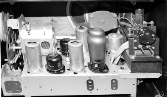

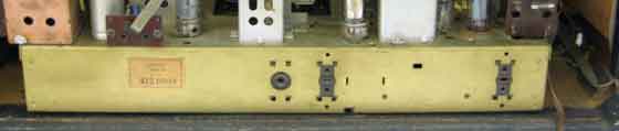

      hier ganz schnell einen SABA mit den Kennloechern
      Lautsprecher
      Tonabnehmer
      Bei GW und Pseudonetzteil waren bei TA der Schirm via VDE. Kondensator 4700pF am Chassis. Wenn ich die Zeichnungen gefunden habe, stelle ich die hier ein

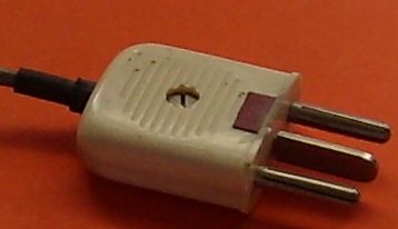

      Dazu wurden die Stifte bei Presstoffsteckern meist nur lose in die Griffhaelften eingelegt. "Ueberfluessige" Stifte konnte man daher auch leicht herausnehmen, warum auch immer man das wollte.
      Hallo die Runde,
      die weissen Flachstecker aus Pressstoff mit Flachstift kenne ich auch noch. Man hat da gerne den Flachstift entfernt, damit sie universeller zu gebrauchen waren. Man wusste ja "was wo hin gehört"...
