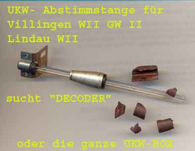

      Heute wollte ich einen Beitrag zum neuen Thema "Variometer" bei SABA schreiben. Habe dem Vill. WII die UKW- Stange entnommen, um den Abstimmkern der aus FE und versilbert ist, zu verschoenern.
      Am Ende habe ich das ganze kurz in Spiritus getaucht um Reste von K60 restlos abzuwaschen. Dabei hat sich der brauene HF- Kern von der Stange gelöst in fiel in die Spiritusflasche, bis ich den wieder an Land brachte,´sah er so aus.
      Richtig! Ich suche jetzt eine BOX vom Villingen WII oder GWII, oder vom Lindau WII. Oder die Stange.
      Angebote an Decoder hier im Forum

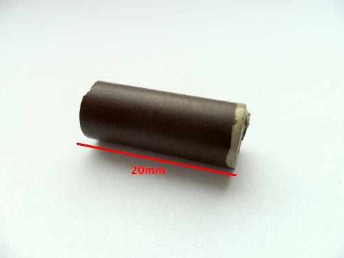

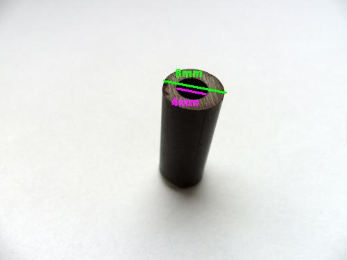

      Hallo Ivica,
      zunaechst einmal, Danke fuer das Angebot.
      Er mueste rotbraun sein, dann koennte es was werden.
      UKW- Kerne, weichen von den ueblichen Materialien stark ab
      Ich schlage vor, wir lassen das noch etwas als aktuell hier stehen.
      Wenn sonst nichts genaues kommt, will ich gerne auf Dich zurueckkommen.
      Gruss und Dank, hans

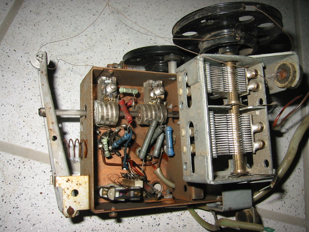

      Hallo Ivica, hallo Mattes.
      Leider ist der Kern von Ivica ungeeignet.
      Die UKW- BOX von Mattes stammt aus dem gleichen Jahr aus einem
      Wildbad W und die Innereien sind die richtigen Teile.
      Der Villingen WII hat noch den SABA. AM- Drehko und die Box huckpack, der Wildbad den NSF- Drehko seitlich separat.
      Die Box ohne den AM- Drehko wuerde ich gerne nehmen, wenn nicht noch ein Original auftaucht.
      Ich bitte zu Bedenken, was Achim da macht. soll fundmental sein, also nicht anfechtbar. Bitte also noch hinwarten.
      Danke vom hans

      Hallo Mattes.
      Die Post brachte heute das Paket heil hier an. Danke!!!
      Leider passt die Abstimmstange nicht zum Vill.WII
      Was ich mache ?? Auf jeden Fall, ist die Box fuer mich von Wert, wenn auch nicht fuer den gedachten.
      Jetzt weis man, dass ab 1953 mit der Box am Chassis zwei Kerne mit Weicheisen und versilbert bei SABA benutzt wurden.
      Wenn Du mal einen Mangel hast, frag' an.
      gruss und Dank, hans

      also einen Lindau WIII (5329DU30) habe ich noch. Den werde ich nicht mehr richten, denn da fehlen schon einige Teile. Ich habe gesehen, im Schaltplan gesehen, dass die Boxen unterschiedlich sind. Solltest Du dennoch am Gerät, oder der Box Interesse haben, dann melde Dich. Dein Gerät aht die Box 5233U100.
      Beide Boxen haben, so wie das sehe, 2 abgestimmte Kreise.
