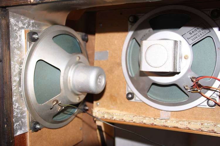

      Ach ja, was meint ihr zu der Lautsprecher Kombination der Vorbesitzer hat die kleinen Hochtöner durch normale Basslautsprecher ersetzt, kann ich das so lassen?

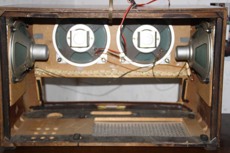

      Nach dem Foto sieht es so aus, als hätte der Kollege alle 4 Chassis parallelgeschaltet. Es ist aber so nicht genau zu erkennen.
      Sollte das der Fall sein, ist es so nicht in Ordnung! Der Ausgangsübertrager wäre dann fehlangepasst, die Endstufe überlastet und der Klang wird schlechter.
      Du solltest dann entweder wieder Saba Hochtöner eindauen und über einen passenden Kondensator anschließen - also Originalzustand - oder die 4 jetzigen Chassis als eine Parallelschaltung von je 2 in Serie geschalteten Chassis anschließen.

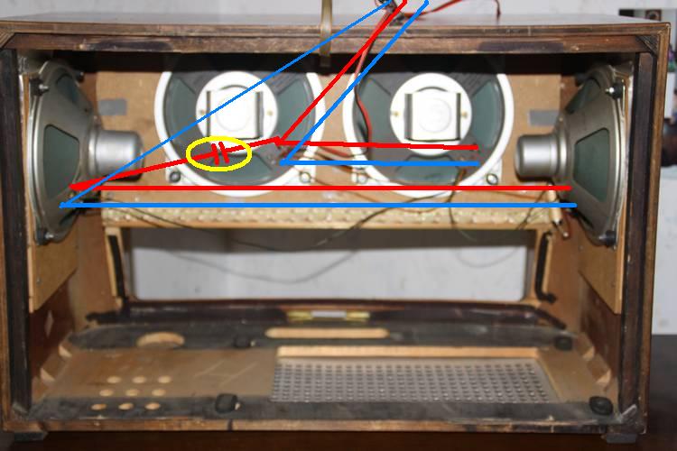

      Ich habe noch ein paar der kleinen SABA Hochtöner liegen, aber nicht die geringste Ahnung wie ich die Lautsprecher anschließen soll. Es sind so viele Kabel da verlier ich vollkommen den Überblick. Würdest du mir verraten wie ich die Lautsprecher im Originalzustand wieder anschließen muss?
      Gruß, Willi
      Mach es so:
      Das gelb umrandete Gebilde ist ein Kondensator für die beiden Hochtöner. Seinen Wert findest Du im Schaltbild im Downloadbereich.
      Achte darauf, dass die roten Leitungen immer an die mit + markierten Lötanschlüsse der Lautsprecher kommen.

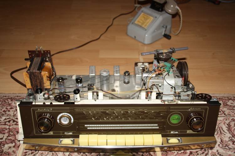

      Was macht das Telefon mit Kurbelinduktor da? ;)
      Edit: Bild korrigiert, es kommen eine dicke rote, eine dicke schwarze und eine dünne schwarze Leitung an. Die dünne Schwarze ist die Minusleitung für die Hochtöner.
      Als Kondensator nimmst Du einen bipolaren Tonfequenzelektrolytkondensator mit 10 µF und 100V. Sein Posung beim Einbau ist egal.
      Danke für die Zeichnung! Wirklich sehr freundlich.
      Der Fernsprecher im Hintergrund stand dort einfach so rum,warum weiß ich auch nicht mehr :-). Ich habe einige dieser OB 33 Fernsprecher von der Bundesbahn bekommen als sie die F-Kästen an der Strecke Rahden-Sulingen modernisiert haben.
      PS: auf deiner Skizze gibt es nur zwei Leitungen, aber es sind doch immer drei Leitungen oder?
      Gruß, Willi
      Die dritte (rote) Leitung geht an den Schalter Sprache/Musik. Dort wird bei gedrückter Sprachtaste die - Leitung der Hochtöneranschlüsse unterbrochen.An einem der Lautsprecher sollte dafür ein dritter Anschluß sein als Lötstützpunkt für die Schalterleitung. In Achim Zeichnung ist es die obere blaue Leitung, wenn ich nicht irre.
