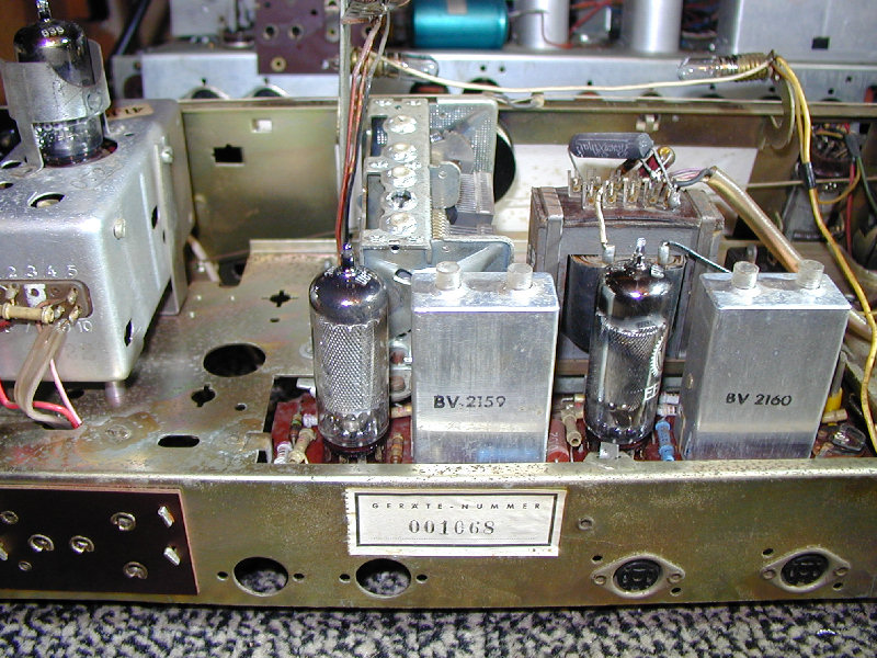

      Von einem Bekannten kam die Bitte, ein "Simonetta" Radio zu reparieren. Als ich es hier hatte, deutete nichts, aber auch gar nichts auf den Hersteller hin.
      Die Rückwand neutral, die Skalenscheibe ohne Herstelleraufdruck, auf der Schallwand lediglich "Simonetta".
      Im Hinterkopf war mir bekannt, dass Quelle diese Radios vertrieb. Obwohl auf dem großen Lautsprecher "Made in Germany" steht, sieht er verdammt nach ostdeutscher Produktion aus (Bilder folgen).

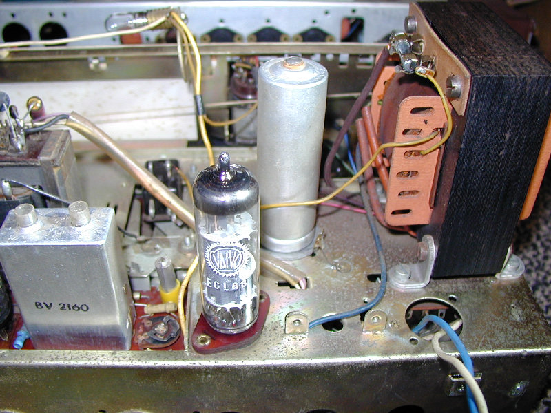

      Das Problem des Radios liegt in der Nf. Am LS-Poti liegt ein sauberes Rundfunksignel an, im Lautsprecher nur noch leises Übersprechen. Optisch erkennbar ist ein verkohlter Kathodenwiderstand der ECL86 ohne erkennbaren Wert.
      Ich werde als nächstes die ECL ersetzen und natürlich den Widerstand samt Elko tauschen, dieser hat den Widerstand huckepack und auch einiges an Wärme abbekommen.
      Ich könnte jetzt stumpf 100µ/150 Ohm einlöten, hätte aber doch gern die Werte aus dem Schaltbild.

      So, hier nun einige Bilder von dem Gerät:
      Wie man sieht, ist die Rückwand sogar universal ausgelegt. Es sind 2 x ECL86 aufgedruckt, im Gerät steckt nur eine. Daher auch keine Typbezeichnung.
      Die Röhrenbestückung ist ECC85, ECH81, EBF89, ECL86, EM84.
      Einziger Hinweis ist noch die Gerätenummer "001068".
      Wie in der Überschrift erwähnt, sollte es die W227 sein.
      das sieht auch mir eindeutig nach einem in Westdeutschland hergestellten Gerät aus: UKW-Tuner von Telefunken, kleiner Lsp. von Isophon, der große von SEL.
      Zum eigentlichen Problem: ich kann mir nicht vorstellen, daß von den Standard-Werten der Kathodenbeschaltung hier abgewichen wurde. Das Datenblatt nennt bei Ua = 250V, Ug2 = 250V, Ra = 7kOhm, einen Kathodenwiderstandswert von Rk = 170 Ohm. Eher würde man nun einen 180 Ohm einlöten (statt 150 Ohm). Ob dies hier genau passt, kann man auch sehen, wenn man die Spannung an Rk mißt. Anodenstrom = 36mA und G2-Strom = 6mA müßten einen Gesamt-Spannungsabfall von ca. 7,5V über Rk = 180 Ohm verursachen.
