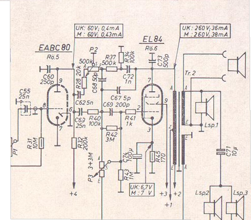

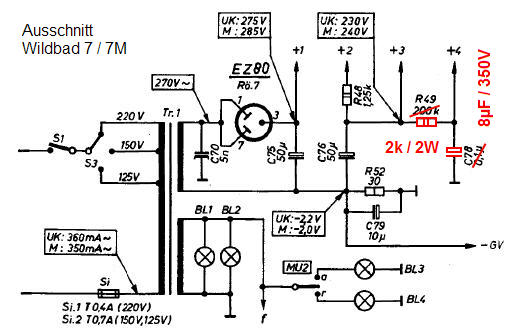

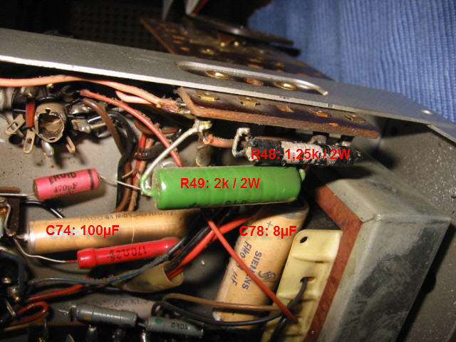

Hallo Wolfgang,
wenn sich der R49 nur von 200K auf 2K ändern würde, würde über dem 2K nur 1 Volt abfallen und über dem anderen 200K 100V. Dann hätte die EABC mit rund 130V eine zu hohe Anodenspannung.
ABER: es wird auch sonst noch einiges geändert. Die ZF Röhren, die zuvor von der +3 Spannung versorgt wurden, werden jetzt auch hinter dem 2K angeschlossen.
Diese zusätzliche Last führt zu einem höheren Spannungsabfall über dem 2K, so dass alles wieder stimmt!Achim -
