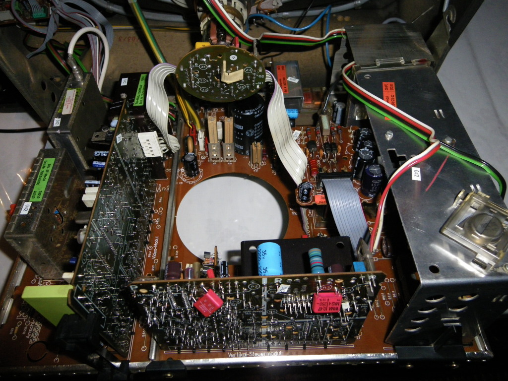

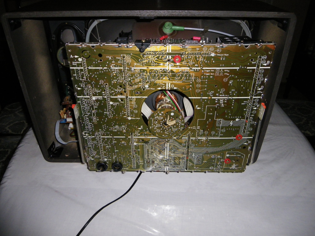

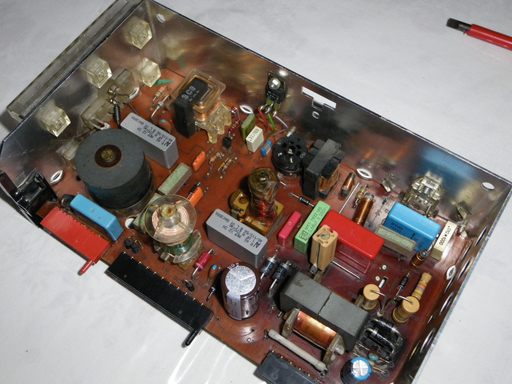

      Das Gerät muss ich noch im Detail sauber machen. Bilder kommen gleich!

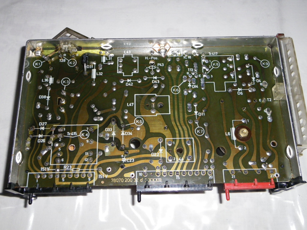

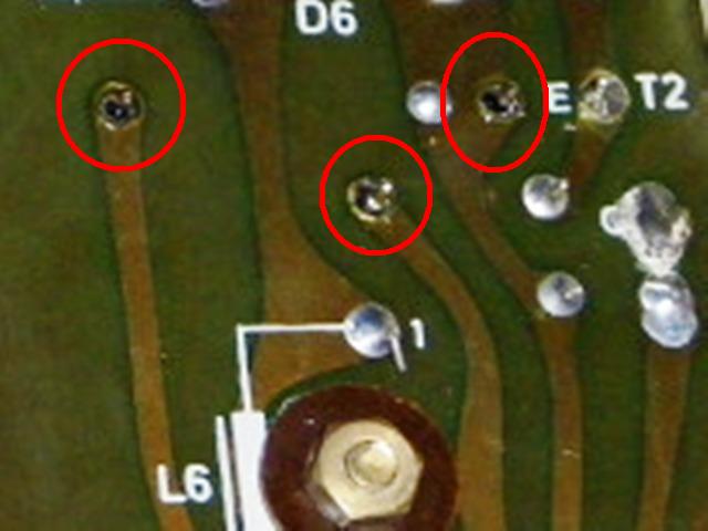

      Also zumindest die 3 oberhalb der L6 sehen ziemlich zerstört aus, einige weitere etwas angegriffen...
      Es kann natürlich sein, dass sie doch noch irgendwie Kontakt haben, aber man sollte es nicht so lassen

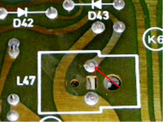

      Achte beim Kontrollieren auf feine kreisförmige Rillen, wie sie bei den beiden Anschlüssen der Linearitätsspule L47 zu erahnen sind. Hier lieber eine Lötstelle zuviel nachlöten.
      An der Schwärzung des Pertinax bei den BYs sieht man, dass es dort heiss hergegangen ist. Nicht selten nehmen diese Dioden dann durch die Belastung bei hoher Temperatur Schaden.
      leider komm ich erst jetzt wieder dazu hier zu schreiben. Zum nachlöten bin ich natürlich auch noch nicht gekommen, die Arbeit nimmt mal wieder überhand.
      Die Lötstellen sehen auf den Bildern schlimmer aus, als sie in Wirklichkeit sind. Aber Du hast recht, lieber eine Lötstelle zu viel nachlöten. Schließlich möchte ich den Fernseher wieder bestmöglich herrichten.
