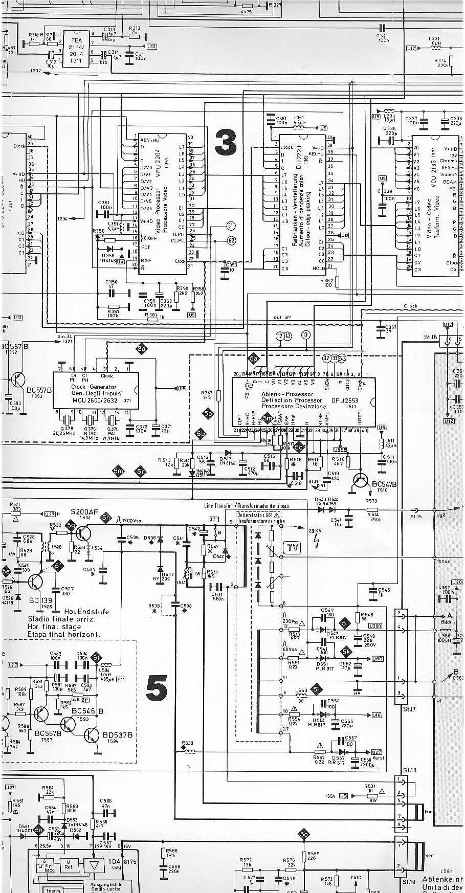

      Hab das Schaltbild gefunden. Es ist wie vermutet ein Digi Chassis.
      Da hat es einen SPU=Signalprozessor, DPU=Ablenkprozessor usw.
      Die Dinger habe ich nie gemocht, man musste immer diese Prozessoren wechseln und hoffen, dass man den richtigen erwischt hat.
      Vielleicht hat sich bei Deinem Gerät nur so ein Bursche "aufgehängt" und nach dem Wiedereinschalten ist alles o.k.

      an Pin 31 des DPU2553 kommt der Horizontalimpuls zur Ansteuerung der Ablenkung heraus. An Pin 4 muss das analoge FBAS Signal liegen. Dann gibt es noch den Datenbus mit den anderen Prozessoren (Pin 9 - 15). So bekommt er etwa das digitalisierte Videosignal vom VCU2136.
      Wenn der Hor.-Impuls nun nicht synchron ist, kann natürlich ein Fehler in Ablenkprozessor vorliegen.
      Zunächst wäre aber abzuklären, ob nicht ein Wackelkontakt oder eine Unterbrechung an der Steckfassung - sofern vorhanden - oder in diesem Bereich allgemein vorliegt. Vorsichtiges Abklopfen und Verziehen der Platine könnten helfen, ebenso eine Sichtkontrolle der Lötstellen.
      Leider sind Diagnosen bei digitaler Signalverarbeitung meist nicht so eindeutig abzugeben wie man möchte, da häufig auch andere am Datenbus liegende Schaltungen stören können oder ein benötigtes Digitalsignal nicht oder nicht richtig geliefert wird (z.B. vom VCU21xx). Auch ist eine sauber gesiebte Versorgungsspannung ganz besonders wichtig. Überlagerte Impulse können so ziemlich jeden denkbaren Fehler simulieren.
