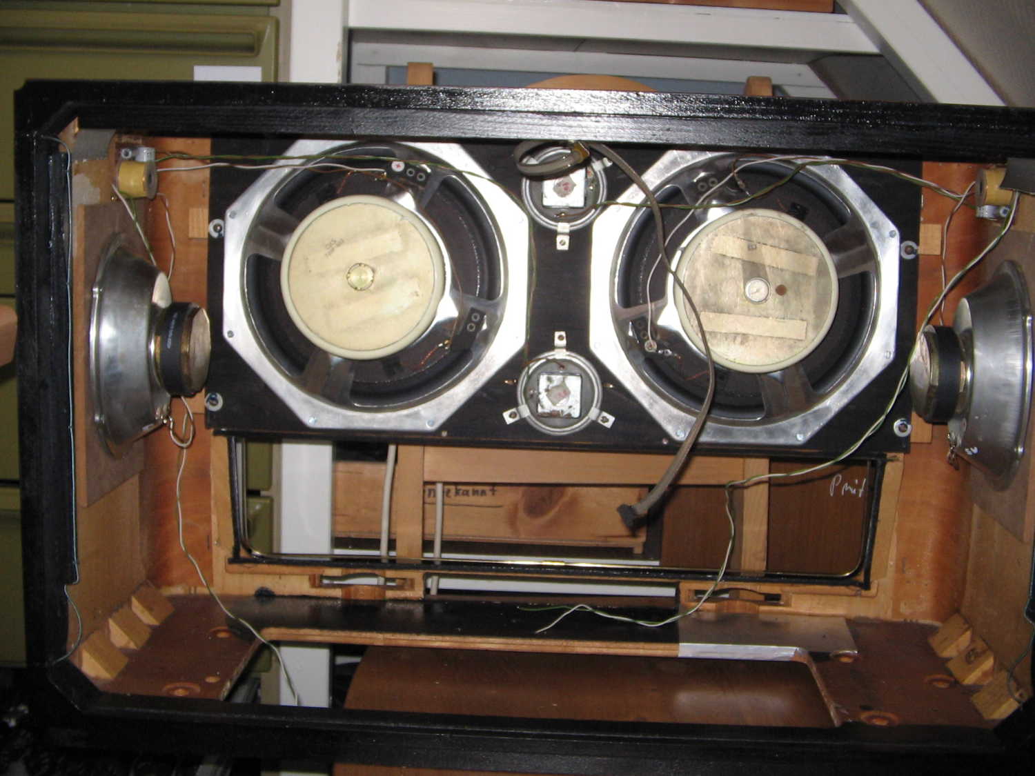

      Basis hierfür war ein Grundig 5050W, da ich es doppelt habe entschied ich mich mal was ganz neues zu machen - eine Powermaschine mit echten 25W Musikleistung, natürlich mit alter Röhrentechnik. Bei dem Radio fehlten von Haus auf die originalen LS, also baute ich erstmal "passende" aus einem neueren Grundig Musikschrank ein:
      die LS haben eine Belastbarkeit von 60W an 5 Ohm, logisch das da die originale Gegentaktendstufe mit 2x EL84 schnell an ihre Grenzen stößt. Wer das 5050W kennt weiß das es keine Seiten- LS besitzt, also wurde hier nachgerüstet, ebenso die kleinen HT in der Front.

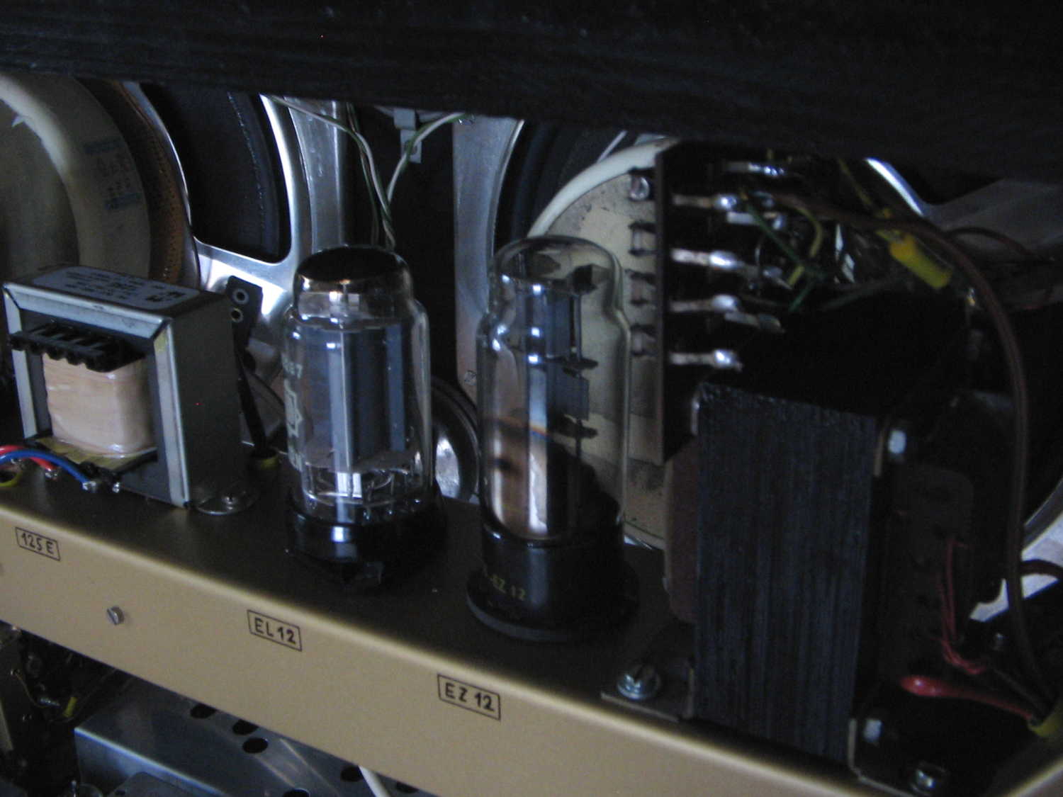

      Nun begann ich mit dem Bau der neuen Endstufe:

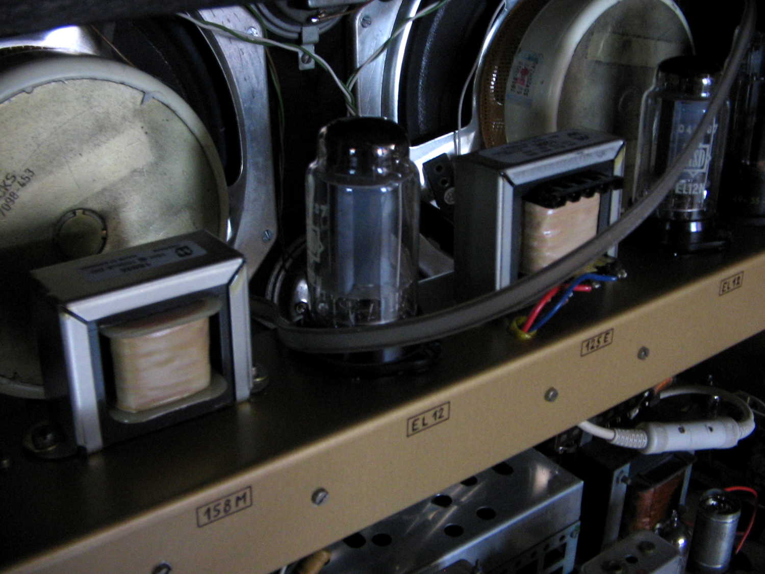

      sie arbeitet im Gegentakt mit 2x EL12, und zwar ungedrosselt mit 410V Anodenspannung. Den Trafo hierfür habe ich mir selbst gewickelt, der AÜ sowie die Netzdrossel stammen von BTB- Elektronik der ja gleich bei mir um die Ecke ist. Als Vorstufe dient eine ECC40, das Signal nehme ich direkt von der Kopplung der ECC81 ab.

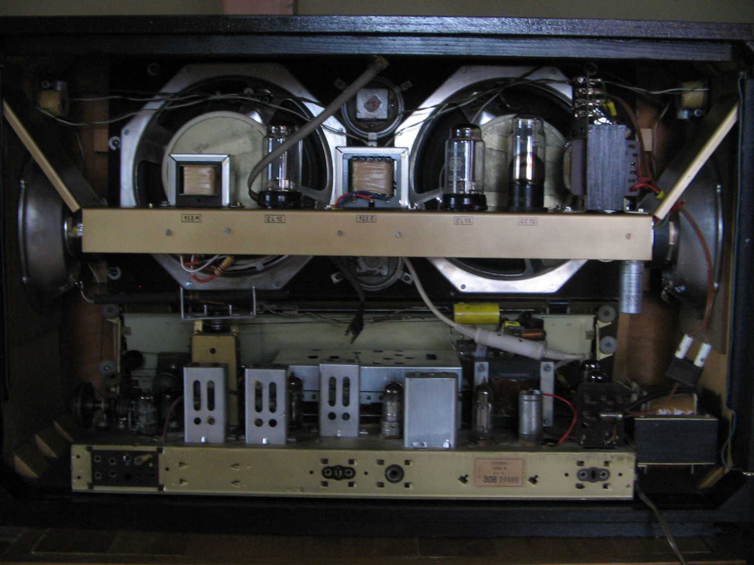

      Und im Radio als Brücke eingebaut siehts dann so aus:
      Nun konnte der erste Probelauf stattfinden, dabei hat sich der Lötkolben selbstständig gemacht. Einige Abstimm- und Abschirmungsarbeiten waren noch erforderlich, ansonsten auf Anhieb ein voller Erfolg. Die hart aufgehängten LS machen dermaßen Dampf das bei nur 1/3 Lautstärke und 3/4 Bass eine Kerze 30cm vor der Schallwand ausgeht, und das ganze ohne zu übersteuern.

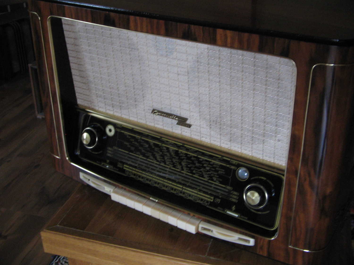

      Selbstverständlich wurde auch alle üblichen Restaurationsarbeiten wie Kondensator- und Gleichrichtertausch durchgeführt, das Gehäuse ist mit 2K neu gelackt, somit nicht nur ein Ohrenschmaus.
      Dieses Radio ist ein absoluter Basshammer ohne dabei zu verzerren. Ich dachte bisher immer das 5010 wäre Grundigs nonplusultra, hier liegen aber nochmal Welten dazwischen. Einam befreundeten Sammler der mich gestern abend besuchte sind im wahrsten Sinne des Wortes die Augen rausgefallen. Trotzdem ist das Radio nun verbastelt, Ihr mögt es mir hoffentlich verzeihen...

      Was mir jetzt an der Powermaschine auffällt, sind
      - die etwas schwachen Befestigungsschrauben für die Basslautsprecher. Wenn das Gerät mal "fällt" oder umkippt, könnten die schweren Chassis sich losreissen.
      - ich bin nicht sicher, ob die weich mit Gummisicken aufgehängten Lautsprecher in einem offenen Gehäuse adäquat betrieben werden können. Die Bedämpfung der Membran durch das Luftkissen eines geschlossenen Gehäuses fehlt ja
      - kann es sein, dass der 25 Watt Übertrager kleiner als der Original-AÜ ist?
      Oops - da würde mich schon interessieren, wie man bei der "modernen" Röhren-AÜ-Technik die Physik ausgetrickst hat. Oder sollte hier die untere Grenzfrequenz bzw. deren erlaubter Abfall des Rätsels Lösung sein?
      Der 30W hat ja einen Kern von 50 - 60 mm (?)
      der Grundig mit seinen 11 Watt geschätzte 80 mm
      Ich hatte gerade neulich nach Trafos gesucht und z.B. alles, was bei Jan Wüsten für 25W angeboten wird hat EI105.
      Ich will da nicht etwa mäkeln, es interessiert mich nur!
      Achim spielt das wirklich eine Rolle? Ich meine von Bedeutung ist doch, wo die beiden Boliden ihr Impedanzminimum haben, und wie niedrig das liegt. Wenn die zB ein Impedanzminimum von 2 Ohm bei 120 Hz hätten, wäre es für die beteiligten Bauteile im Gerät schon gefährlich bei hoher Belastung. Ich hätte da sicherheitshalber 2 Breitbänder von 8 Ohm genommen. Man könnte auch einen 2 Ohm Hochlastwiderstand vor die beiden Breitbänder schalten. Dann müßten aber die Hochtöner mit einem Spannungsteiler um etwa 3dB abgesenkt werden.
      @Achim: den AÜ gibts bei BTB-Elektronik.de, er hat die Bezeichnung 125E. Ein Anschlussschema liegt bei, für Impdedanzen von 1,5 bis 15 Ohm. In meinem 5010 habe ich 2 Drei- Wegesysteme verbaut (mit kleinen Frequenzweichen) und diese parallel am AÜ angeschlossen, habe somit eine Impedanz von 2,5 Ohm.

      Hallo Tom
      es ist schon richtig, dass die Kerngrösse ein bedeutendes Merkmal für die untere Grenzfrequenz darstellt. Jedoch was dies anbetrifft ging unser Lieblingshersteller -SABA- bei seinen Gegentaktendstufen auch recht sparsam mit dem Blech um. Denn abgesehen vom Freiburg 3DS (auch WIII) welcher noch mit einem vernünftigen EI 78 (QFe 6,14 cm^2) Kern antrat, hat man später das doch recht schmächtige EI 66 (QFe 4,4 cm^2) Blechpaket eingebaut.
      Wenn ich dieses jetzt zu deiner Anordnung in Bezug setze, stehst du mit deinem Trafo garnicht so schlecht im Raum.
      Zum Vergleich kann man einfach einmal die Leistung ansetzen, welche diese Kerne als Netztransformator übertragen können.
      Also der EI 78 ist da mit 35 Watt angegeben, der EI 66 mit 20 Watt, während der von dir verwendete M74 (QFe 6,68cm^2) mit 50 Watt angegeben ist. Die hier für Netztrfos angebenen Leistungen beziehen sich auf eine magnetische induktion von 12000Gauss (1,2T) und werden dabei bis in den Sättigungsbereich ausgesteuert. Bei Ausgangsübertragern ist in gegengekoppelten Schaltungen eine Aussteuerung bis 8000Gauss üblich und so könnte man mit dem M74 Kern so eben die 20 bis 25 Watt Grenze bei einer fu von 50 Hz erreichen.
      Daher glaube ich, der Trafo doch einen kräftigen Klangeindruck vermitteln kann. Und es ist denkbar, dass auch tiefere Bässe aufgrund der Gehäuseresonanz noch gut zu Gehör kommen.
      Es wäre interessant wenn du mal ein komplettes Schaltbild deiner Erweiterung vorstellen würdest, inklusive der konkreten Ankopplung an das bestehende Radiogerät - und welchem Zweck dient z.B. die Glühlampe in der Schirmgitterspannungszuführung? Leider habe ich kein Schaltbild des 5050 "an Bord" aber Grundig hatte auf jeden Fall immer ein umfangreiches Gegenkopplungsnetzwerk um seine Endstufen und zur Klangregelung aufgebaut - und so wie es auf deiner teilweise sichtbaren Skizze aussieht, hast du die Endstufe "einfach so" irgendwo angeschlossen... ?
      So wie es auf deinen Bildern erkennbar ist, hast du die 2xEL84 Endstufe belassen; ist diese denn jetzt stillgelegt? Und ein Blick auf den zugehörigen AT beweist, dass Grundig an dieser Stelle nicht gespart hat, die Jungens hatten diese Dinger recht großzügig bemessen. (Wie ich sehe hat Achim dieses schöne Teil auch schon zur Kenntnis genommen).

      Eine Frage noch am Rande: Wo hast du denn die ECC40 "versteckt"? Ich kann sie auf deinem Zusatzchassis nicht entdecken.

      Die ECC40 sitzt übrigens an der Unterseite des nachträglich eingebauten Chassis, es ist garnicht so einfach alle Bauteile eines Röhrenverstärkers so zu platzieren das Brummeinstreuungen weitestgehend minimiert werden. Das Glühlämpchen befindet sich auch an der Unterseite, jedoch leicht abweichender Wert mit 12V, ich denke es dient als Sicherung. Geleuchtet hat es jedenfalls noch nicht.
