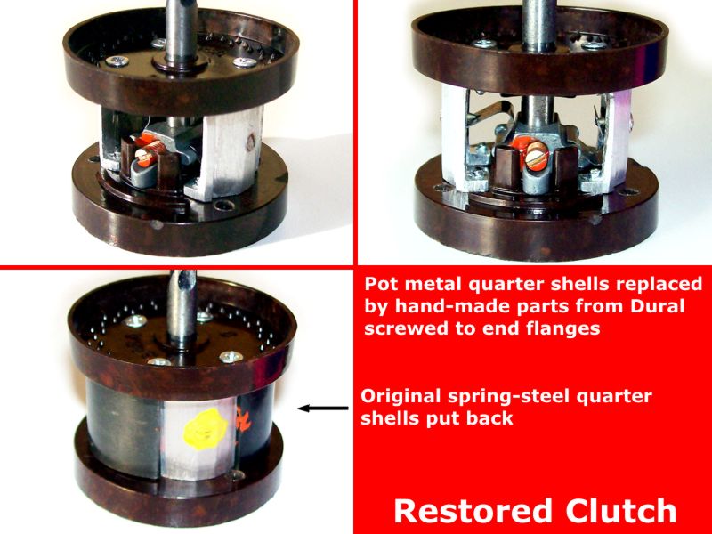

      Das Ding ist reparierbar, ...
      Einverstanden, aber es dauert ca 3 Tage:
      Und es macht schoen "klick-klack".
      Nun muss ich das Kunstwerk nur noch wieder ins Radio hineinbekommen. Wird es auseinanderfallen, wenn ich die 5mm Welle (ein M5 Bohrer) rausnehme? Dann muesste ich die Original-welle sukzessive nachschieben?
      Als naechstes ist der ebenfalls zinkfrassverseuchte Mitnehmer zum Lautstaerkeregler dran.
      Hallo Kris,
      wenn man die Welle in einer der Endstellungen entfernt müßte der Mitnehmer unverädert an seinem Platz bleiben denn: einerseits drücken ihn die beiden Schappfedern an die Stirnseite eines der Kunststoffkuplungsteile andererseits sind die beiden Nasen des Mitnehmers zwischen den den Führungsnasen der Kunststoffteile fixiert - unübersichtlich wird es aber, wenn man ohne Welle "schnipp-schnapp" zu machen versucht, dann könnte einiges durcheinander geraten.
      Ich muß sagen, die geklebten Teile sehen recht überzeugend aus und da der eigentliche Mitnehmer noch einen stabilen Eindruck macht, sollten diese Komponenten eigentlich wieder ihren Zweck erfüllen. Daraus lernen wir, dass der Mensch - in diesem Fall Kris - sehr kreativ werden kann, wenn es an der direkten Verfügbarkeit von Ersatzteilen mangelt...
      Was hast du denn mit den äußeren Kupplungsscheiben (1) einfallen lassen, die sahen ja wirklich sehr problematisch aus?
      sagnix postete
      wenn man die Welle in einer der Endstellungen entfernt müßte der Mitnehmer unverädert an seinem Platz bleiben ...
      Er bleibt!
      sagnix postete
      Ich muß sagen, die geklebten Teile sehen recht überzeugend aus...
      Hier ist nichts geklebt, die beiden neuen Aluminium Teile sind mit 8 Schrauben mit den beiden Endflanschen verschraubt
      sagnix postete
      Eine war total in Ordnung, die andere habe ich mit "Fluessig Stahl" stabilisiert und per Hand zurechtgefeilt.

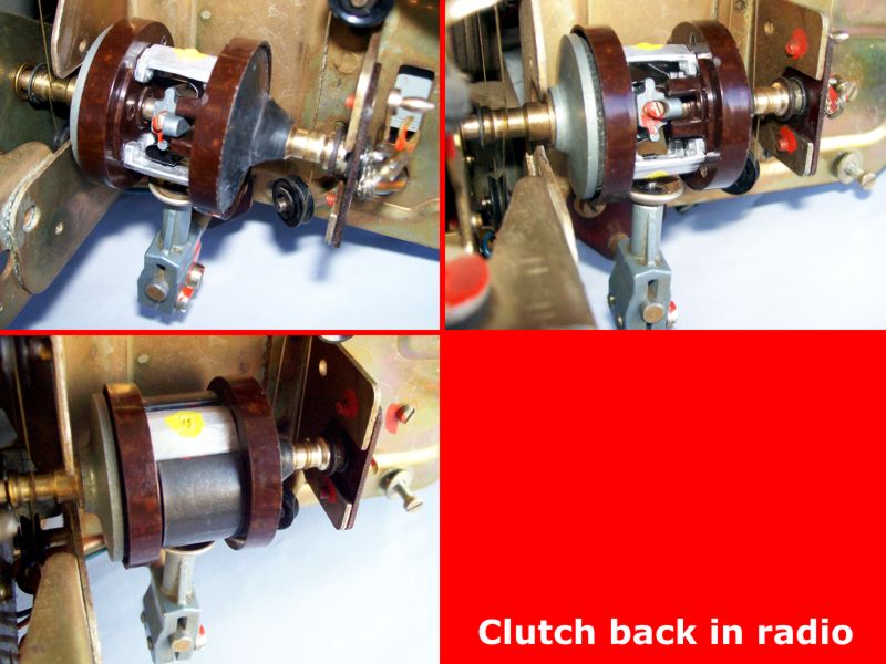

      Hier ist das Gesamtkunstwerk wieder im Radio - und funktioniert - die Kupplung meine ich, noch nicht das Radio:

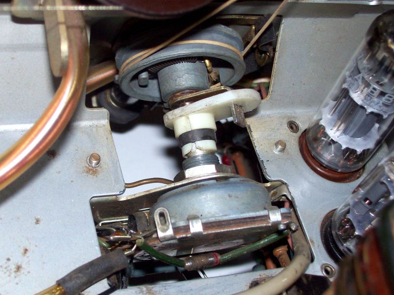

      Handelt es sich bei Deinem anderen Zinkfraßproblem um den Gussmitnehmer zwischen Lautstärkepoti und Achse bei einem Modell ohne Motor am Lautstärkeregler?
      Wenn ja, ist das Problem gelöst - Du kannst dieses Teil 1:1 durch die 6mm Gelenkkupplung von Mentor ersetzen:
      Zu beziehen zum Beispiel hier:
      http://www.conrad.de/ce/de/product/183980/
      Sie passt ganz genau und funktioniert hervorragend!
      nightbear postete
      Wenn ja, ist das Problem gelöst - Du kannst dieses Teil 1:1 durch die 6mm Gelenkkupplung von Mentor ersetzen:...
      Zu beziehen zum Beispiel hier: http://www.conrad.de/ce/de/product/183980/
      Danke Achim, habe bei Conrad nachgefragt, die aber nicht nach Uebersee liefern. Hier mein eigener Ersatz:

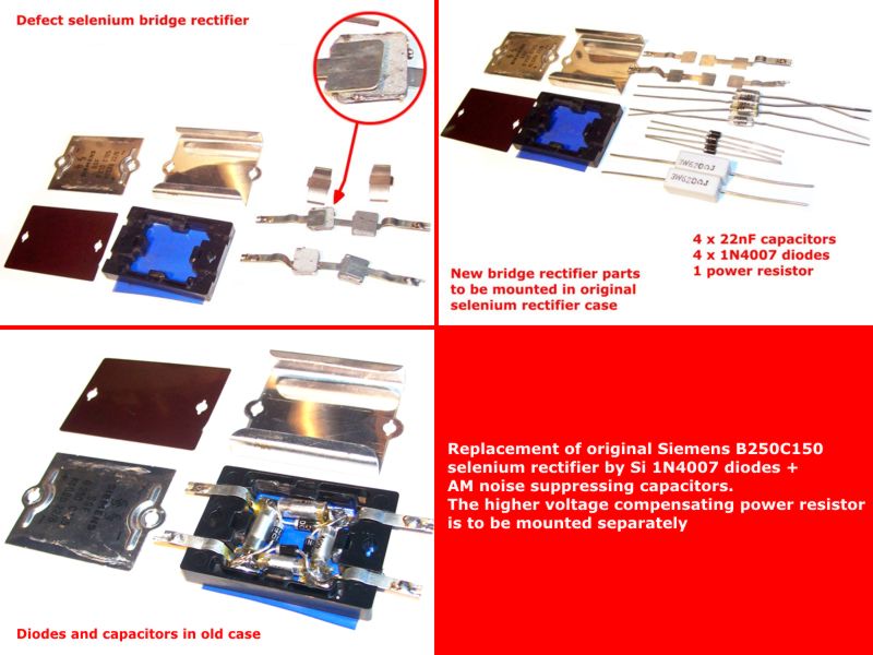

      Hier bin ich wieder. Nach Ersatz der Kupplung und der Lautstaerkekupplung (siehe vorhergehender Beitrag) wurde der UKW-tuner wieder zum Laufen gebracht (im Filter I war ein Draht gebrochen). Alle Spannungen waren zu klein, sodass ich zunaechst die Siebkondensatoren versuchsweise ersetzte, woraufhin der Selengleichrichter durchbrannte. Nach Ersatz desselben (siehe Bild) und Beibehaltung der alten Filterkondensatoren sind die Spannungen nun einigermassen ok.
