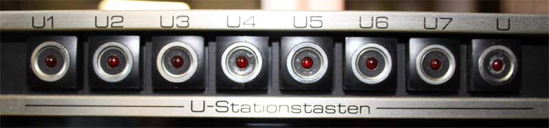

jetzt kommt mal eine genaue Beschreibung des Fehlers (tschuldige für die Verspätung):
Solange ich eine Stationstaste berühre, dann stellt sich der entsprechend eingestellte Sender dieser Stationstaste ein. Sobald ich die Taste wieder loslasse, dann kommt der ursprüngliche Sender (ohne Stationstaste).
Das ist bei allen Stationstasten so.

Vielen Dank für die vielen Tipps.
Alle Tasten sind nun gereinigt, hat aber nichts gnutzt, außer, dass der schwarze Lack der Stationstasten ein bisschen abgegangen ist
Noch ein Hinweis:
Bei Berührung einer Stationstaste leuchtet neben der Stationstaste auch weiterhin die "U" Taste .
Es scheint schon an der "U" Taste zu liegen. Die ist sozusagen Dauer-An obwohl sie nicht berührt worden ist.
