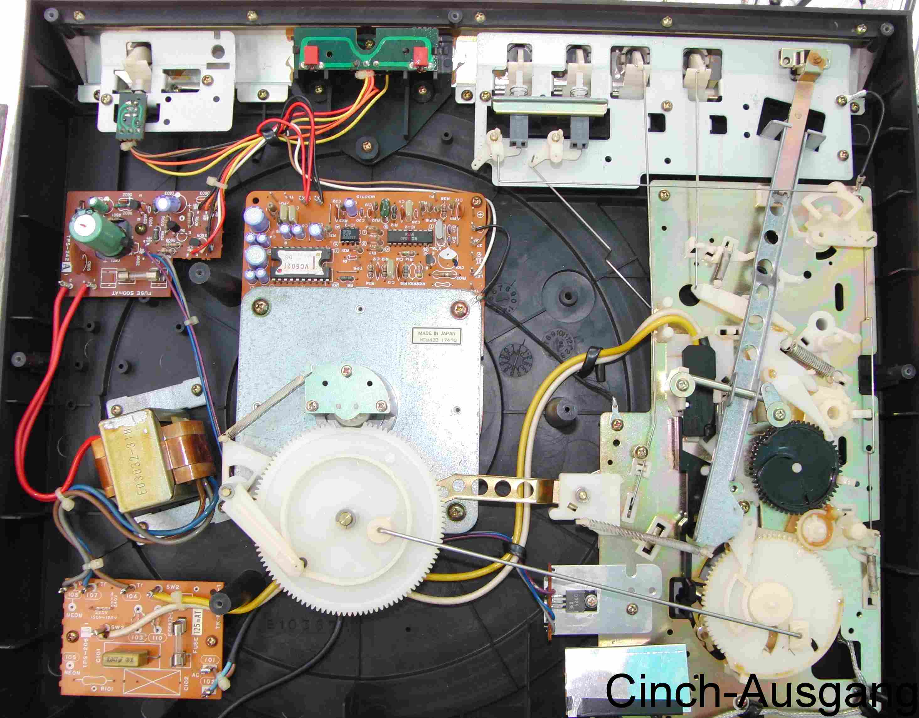

      Ich habe gerade den Saba PSP 350 von DIN auf Cinch umgerüstet, trotz Massekabel ist noch ein leichtes Brummen hörbar, etwa bei 60 % aufgedrehten
      Lautstärkeregler (Yamaha RX-V2500)(Tonarm vom Saba oben) .
      Hauptmasse von Kabelabschirmung getrennt(vorher bei DIN Lötbrücke).
      Gerätemasse getrennt per Kabel an Ground des Yamahas angeschlossen.
      Kann man das restliche Brummen eliminieren?
      Hat jemand Erfahrung?
      Vielen Dank für eine Info.
      Wolfgang
      anbei eine Innenansicht des PSP 350.
      Kann es sein, dass der Transistor nahe dem Cinchanschluß für Störsignale sorgt.
      Bei der Justage des Abschirmbleches hat sich je nach Lage des Bleches die Intensität des Störsignales geändert.
      Oder kann der Trafo einstreuen?
      Hat jemand Erfahrungen damit?
      Das Brummen kommt hauptsächlich aus dem rechten Kanal (rotes Kabel),
      alle Lötverbindungen wurden nochmals geprüft, andere Headshells mit TAs zeigen das gleiche Störverhalten.
      Kennt jemand eine Lösung?
      Unten noch ein Foto vom Innenleben.
      Wolfgang

      Bei normaler Zimmerlautstärke ist das Brummen auf beiden Kanaälen nicht hörbar, wird aber Volume aufgedreht, so hört man auf beiden Kanälen in
      leisen Passagen oder Leerrillen deutlich ein Sinusbrummen.
      Kann es sein dass das Brummen vom Trafo in die Signalströme einfließt?
      Wolfgang

      Man sieht nicht wo die Abschirmung (Erde) angeschlossen ist. Man muß also herum spekulieren und ein wenig experimentieren. Dazu hilft es vielleicht, mal die Verdrahtung eines funktionierenden Cinch-Anschlusses zu beleuchten.
      Bei dir geht eine jede der symmetrischen Tonabnehmer-Litzen auf den Schirm eines Koax-Kabels, du koppelst da also eine Signalleitung auf den Schirm, klar das da was einstrahlt. Es müßte aber erst desymmetriert werden, ehe man eine zweiadrige Verbindung auf eine Einadrige (gegen den Schirm als Rückleiter wirkende) runterbrechen darf.
