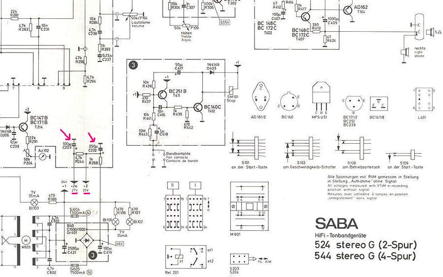

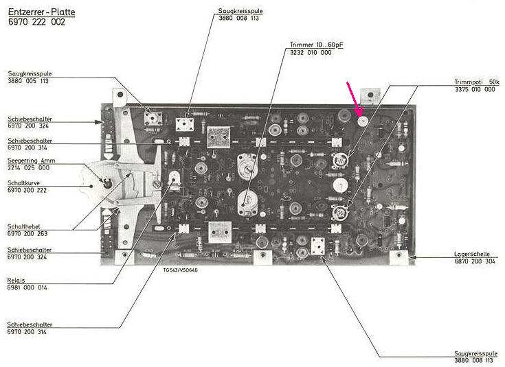

      Schaue mal hier, der sollte es sein. Er muß auf jeden Fall C203 heißen und ist ein Elko. Vermutlich ist sogar ein Aufdruck C203 auf der Platine Vorhanden.
      Jetzt suchst Du auf der Platinenrückseite genau die Stelle, wo die beiden Pfeile hinzeigen. Die Prüfspitzen genau da ansetzen, wo die Pfeile hinzeigen. Du mußt jetzt eine Spannung von etwa 27 Volt messen. Ist sie deutlich kleiner oder annähernd 0 Volt, ist der Elko vermutlich defekt. Beim Wechseln Polarität und zulässige Spannung beachten!!!
      Die Bildausschnitte habe ich von der CD entnommen. Nehme zur besseren Orientierung eventuell das Bild vom Originalplan.
