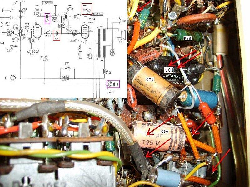

      ich habe nun zur Beseitigung des Brummens C71 abgeschirmt. Zur Probe mit Alufolie.
      Vorher Fremdspannung 3,8 mV - nachher 3,8 mV. Die Abschirmung hat also keine Wirkung. Es ist ein schöner 50 Hz Ton:
      Ich habe dann mal die Röhren geprüft. Die UY85 hat nur noch 50% Emission - eine geringfügig bessere: Brummspanung 3 mV
      Auswechseln der UABC80 (die C hatte nur noch 40%), Brummen sinkt auf 1,7 mV.
      Nun werde ich mal neue Röhren ordern, wenn das keine Besserung bringt, dann versuche ich es mal mit eine Diode.

      Nun habe ich die Arbeiten beendet. Ursprünglich war die Fremdspannung am Ausgang 3,8 mV. Durch eine neue Gleichrichterröhre und eine neue Treibertriode sank er auf 1,7 mV.
      Bei Versorgung mit 220V Gleichspannung sinkt die Störspannung auf 0,3 mV. Das ist das Restrauschen. Das setzt aber einen riesigen Aufwand mit einem Vorgelagerten Netzteil voraus - nicht praktikabel.
      Eine einfache Gleichrichtung mit kleinem Ladeelko 2,2µF erhöht die Störspannung auf 0,6 bis 1 mV (Minimalwert und Wert bei geschlossenem Poti). Allerdings fügt er dem Signal eine Oberwelle - vermutlich bei 100 Hz - hinzu, wodurch sich das geringere Störgeräusch deutlich störender bemerkbar macht.
      Zwei weitere Maßnahmen habe ich versucht. Einmal C66 überbrücken und die Verbindung zum Schalter lösen, so dass die Gegenkopplung nicht mehr durch das ganze Gerät geleitet wird.
      Zum Anderen habe ich C84 - einen Kondensator mit 50nF in der Siebkette vor der Treiberstufe - mit einem kleinen Elko in Höhe 4,7µF erhöht. (Alle anderen Geräte spendieren dem Netzteil einen 3. Elko - nur hier ist der nicht vorgesehen.)
      Nun erhöht sich die Störspannung zwar auf 0,8 bis 1mV, ist aber ohne Oberwellen und so gut wie nicht mehr wahrnehmbar.

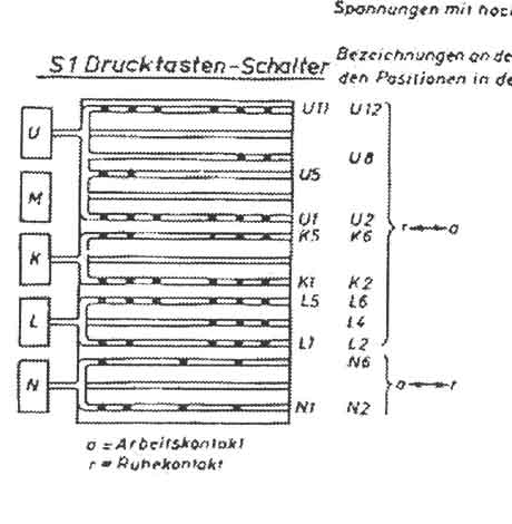

      Wer hat denn das komplette Schaltbild mit dem Tastensatz ?
      Bei solchen Fragen ist es immer vorteilhaft, den betreffenden Schaltbildausschnitt gleich im Post einzubauen, der Ausschnitt in Post 005 hilft nicht wirklich, da viel zu klein.
      So gibt es leicht Missverständnisse, weil man zum Beispiel ein r nicht von einem a unterscheiden kann.
      Der Schalter "U5" ist im Schaltbild geöffnet gezeichnet, an der geschlossenen Position steht "r" - bei "a" von U5 ist er also offen, damit also bei gedrückter UKW Taste geöffnet, bei allen anderen Positionen geschlossen.
      Das ist auch sinnvoll, bildet er mit dem 160 Ohm dahinter einen Hochpass, bei UKW werden die höheren Frequenzen stärker gegengekoppelt - sprich geschwächt, der Bass relativ stärker verstärkt.
      Bei LMK ist es nicht sinnvoll, oben zu schwächen und den Bass so zu betonen, da ist es dumpf genug ;) daher die Überbrückung in diesem Fall, alles wird gleichmässig gegengekoppelt.
      Hallo die SABA Runde.
      Das Ganze hatten wir schon mal als es um den TA_ Vorverstaerker mit der ZF Stufe ging.
      SABA zeigt grundaetzlich die Schalter "offen" auch die Umschalter. Die sind weder zu noch offen, stehen alle auf Mitte.
      Damit man sieht, es ist kein Draht sondern ein "unterbrecher"
      Dabei steht dann "r" wie Ruhe und "a" wie Arbeit.
      Wenn U5 r steht, ist das das fuenfte Kontaktpaar auf dem Schieber der bei UKW nicht gedrueckt, ein Ruhekontakt ist. Wenn ich aber U druecke, geht er auf.
      Das ist das SABA Geheimnis.
      Das Bíld der Schieber zeigt da garnichts dazu. 2 oder 3 Punkte das wars dann.
      Wenn der Schieber nach rechts geht= a beim Netzschalter umgekehrt
      Wenn ich das Geraet nicht habe oder kenne, nuetzt der Plan im Forum wenig!
      [Weil ich nicht weis, geschoben oder gezogen.
      Der Tastenplan hier sagt: Taste gedrueckt, Konktakte "á" also "ein"
      Da beim fraglichen aber "r" steht ist er in Ruhe "ein" als nicht bei UKW!
      Kompliziert.
      das hat Saba in der Tat alles etwas schwer verdaulich dargestellt.
      Man kommt da sehr leicht durcheinander, vor allem, wenn die Schrift winzig und durch das Kopieren / Scannen noch unscharf ist.
      Hinzu kommt ja noch (zumindest bei den großen Sabas, die ich kenne),
      dass beim Hinunterdrücken einer Taste der Schieber Richtung Gerätefront geschoben wird und NICHT nach hinten, wie man annehmen könnte. Das gilt es stets zu bedenken, wenn man am Gerät arbeitet bzw. am Tastensatz misst.
      Hier bei der Sabine scheint es umgekehrt zu sein.

      ich bin auch erst drauf gekommen, als ich einfach mal mit einem Durchgangsprüfer die Schalterstellungen gemessen habe.

      die Umgebung von P 2 habe ich untersucht. Da die Kondensatoren alle neu sind, kam nur in Frage, dass einer eine falsche Kapazität hat oder ein Verlöterlie vorliegt. Beides ist leider nicht so. Den Kondensator
      C79 habe ich verkleinert von 10nF auf 1,8nF, wirklich genutzt hat das nicht. Hast du noch eine andere Idee?
