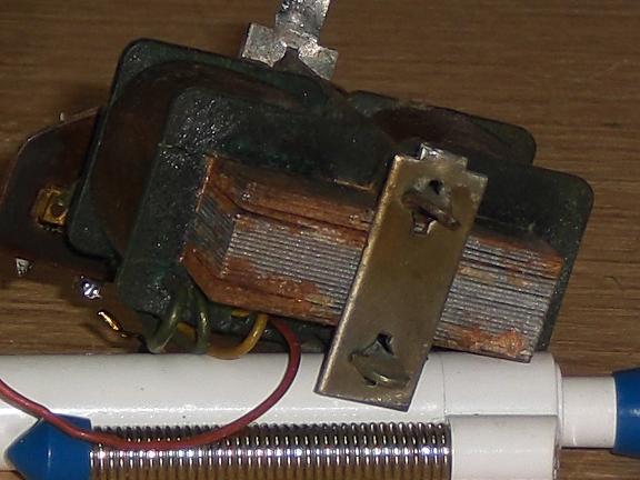

      Dank Albrechts GK-Trafo funktioniert mein Freiburg WII nun einwandfrei.
      Auf den folgenden Bildern sieht man den defekten Trafo, bei dem der Rost schon einen Teil des Kunststoffes gesprengt hat.
      Vermutlich ist es der Spule ähnlich ergangen.

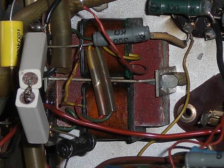

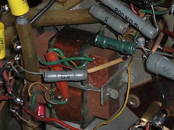

      Hier hat der "neue" GK-Trafo sein zu Hause gefunden:

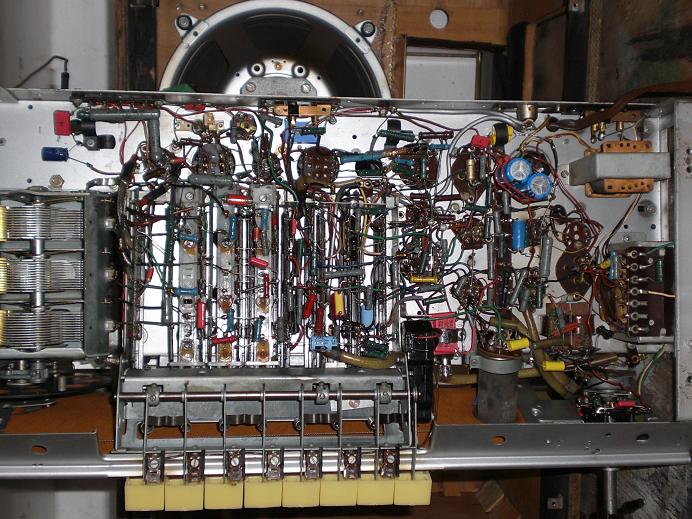

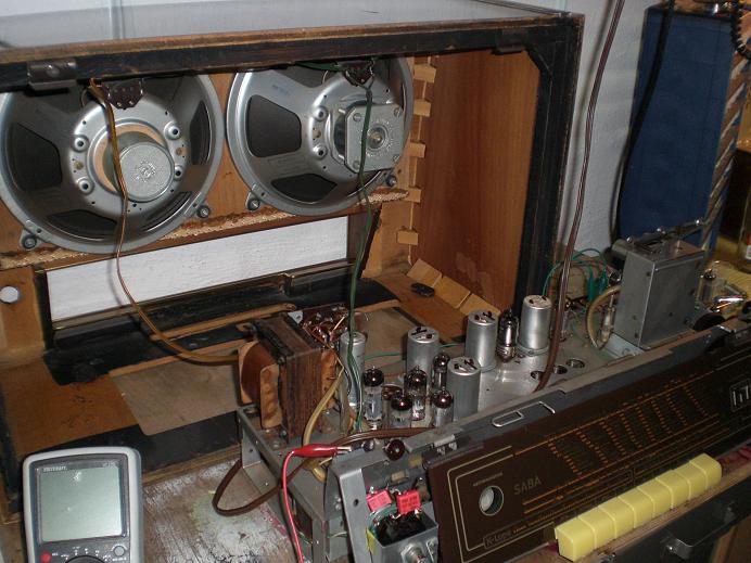

      Inzwischen ist das Chassis auch wieder im Gehäuse und fast fertig.
      Auszutauschen waren die üblichen Kondensatoren, der Gleichrichter, beide EL41, EF80, EC92, EABC80 und die EAF42.
      In den nächsten Tagen bekommt das Gerät noch eine NOS EM71, da die alte Röhre fast tot ist.
      Der Klang ist sehr ausgewogen.
      Mir persönlich gefällt er irgendwo noch etwas besser, als der des WIII.
      Wenn alles fertig ist, gibts noch Abschluss Fotos...;)
