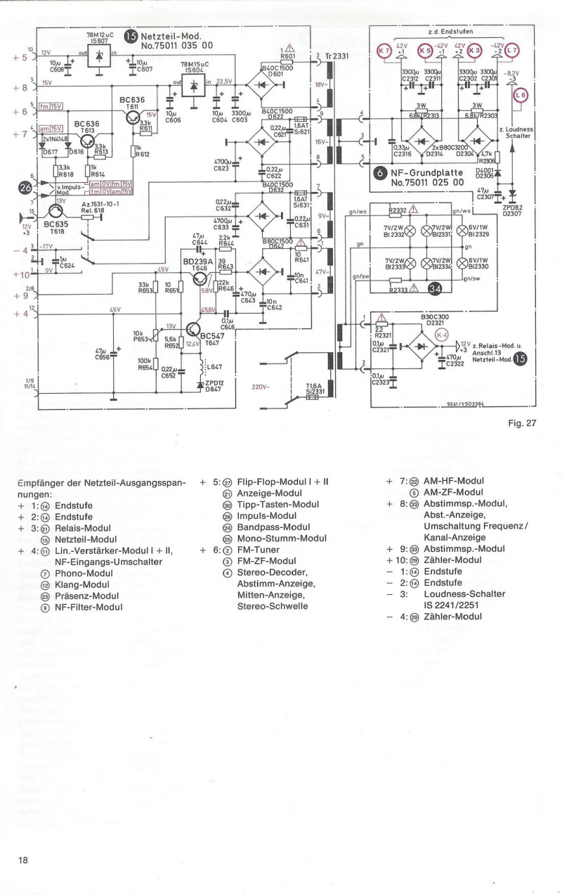

      Daran musste ich beim Lesen des Berichtes auch denken, es deutet auf den R2227 hin. Schau mal in meinen Bericht "9250 Quellensignal unterbrochen", könnte auf dein Problem ein Hinweis sein, wenn kein Signal einer angeschlossenen Quelle zur NF gelangt.:winker: --Hans--

      Ich habe den Receiver jetzt wieder und der Techniker sagte mir das Netzteil wäre in Ordnung. Ich werde mal schauen ob ich das Bauteil finde.

      Hallo Saba-Freunde - um den Thread zum Abschluss zu bringen möchte ich Euch einen kurzen Bericht zur Reparatur des 9241ers geben. Da Averodas (Christian) auch aus Kiel kommt war es kein Aufwand, mir das Gerät zur Reparatur zu übergeben. Das nur der Ton fehlte, war leider nicht allein der Fall, sondern ein Fehler unter vielen. Das schlimmste war allerdings, dass das Gerät von den "Fachfirmen" die sich vor mir erfolglos an der Fehlersuche versuchten, Ihrer Berufszunft keine Ehre erwiesen haben. Es fehlten zahlreiche Schrauben der Platinenbefestigung, Kabelstecker wurden abgezogen und nicht wieder draufgesteckt und teilweise war etwas abgelötet worden, die Lötstellen sahen aus, als wenn es dort jemand mit einem Gasbrenner versucht hat Bauteile zu entfernen. Nach dem Motto - lohnt nicht mehr -da hast Du Deinen Sch... wieder, echt beschämend!! Ich hoffe im Nachhinein das Christian auch nicht noch Geld dafür bezahlt hat. Doch weiter bei der Fehlersuche: Nach der Beseitigung der Pfuscharbeiten meiner Vorgänger wurde das wirklich noch gut erhaltene Gerät erstmal gereinigt. Das absolut kein Ton zu hören war lag - Ihr wart nicht schlecht - wirklich am R2227! Er war vollkommen hochohmig. Danach funktionierte wenigstens ein Kanal wieder. Nach Wechsel des durchgerumsten T761 auf dem Linearverstärker waren beide Kanäle wieder betriebsbereit. Es fiel auf, dass alle LEDs von Loudness bis Monitor beim Einschalten des Gerätes immer alle auf einmal leuchteten, sie mussten erst manuell ausgeschaltet werden. Grund: auf der Impulsplatine war der T792 (BC327) durchgeschossen. Danach habe ich noch alle Netzteilelkos und die Rödersteins ausgetauscht. Beim Hörtest waren leichte Zischgeräuscheund Knackgeräusche zu vernehmen, nach Wechsel der Tantalkondensatoren auf den Linearverstärkern war Ruhe. Nach ausgiebigem Testlauf wurde noch Offset und Ruhestrom eingestellt und es gibt wieder einen glücklichen Besitzer mehr. Die kaputten Teile möchte ich der "Fachfirma" am liebsten in die Werkstatt schmeißen!!
