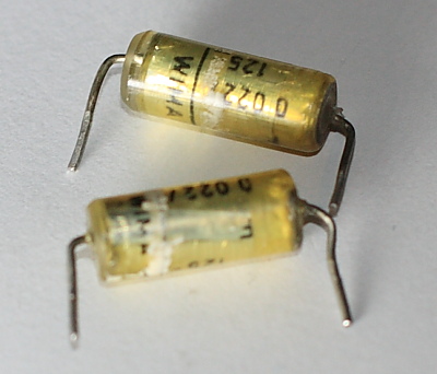

      Der weisse Ring um die Kondensatoren sieht wie ein Farbstrich aus. Habe ich oefter schon gesehen, entweder Wareneingangskontrolle oder man musste Kondensatoren ausmessen und markieren.
      Man koennte Isolationswiderstand und Kapazitaet ueberpruefen, aber einen direkten Grund, diese Kondensatoren zu ersetzen, sehe ich nicht. Ersetzbar sind sie durch jeden modernen Folienkondensator passender Kapazitaet und Spannungsfestigkeit, der auf die Platine passt.
      Diese beiden 22nF Kondensatoren muessen allerdings einen sehr hohen Isolationswiderstand haben. Der Gitterableitwiderstand der ECC83 hat 10M Ohm, so dass auch woanders noch unkritische Isolationswiderstaende hier den Aufbau der Gittervorspannung durch den Anlaufstrom empfindlich stoeren .
