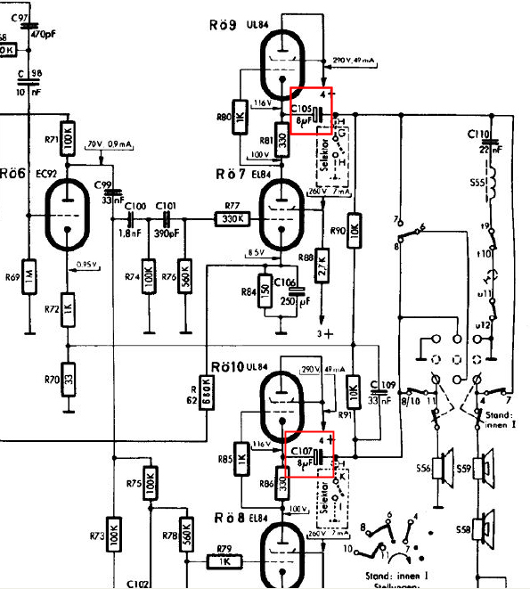

      Deine Capella zählt ohne Übertreibung zu den Anspruchsvolleren aus der Röhrenradiowelt, hat sie doch zwei getrennte Endstufen, die transformatorlos die Lautsprecher bedienen.
      Zudem wirst du feststellen, dass, obwohl sie ein Wechselstromgerät ist, neben den bekannten E-Röhren auch UL84 verbaut hat, eigentlich eine Allstromröhre. Dies zeigt bereits ein wenig die Sonderstellung dieser Philips Reihe.
      Das Schaltbild kann ich dir mailen, dennoch solltest du die Fehler im Gerät beschreiben. Wenn du die (wertvollen, weil seltenen) 800 Ohm Lautsprecher tötest (und das geht schnell !!), war es das für deine Capella. Bereits das Einschalten mit defektem Koppelelko in der Endstufe kann das Aus bedeuten.

      Als allererstes solltest du die beiden 8µ Kondensatoren tauschen. Wenn diese aus Altersversagen durchschlagen, war es das für die Lautsprecher, hier gibt es keinen AÜ. Leider mußte ich eine Capella deshalb schon zu Grabe tragen...

      Die beiden Becherelkos habe ich als Atrappe dringelassen und 4x 47uF, 450V unter dem Chassis befestigt. Du solltest hier auf eine genügend hohe Spannungsfestigkeit achten.

      Ich kann Dich nur warnen dieses Edle Gerät mit den alten Kondensatoren zu betreiben.
      Tausche die in Post 012 genannten Kondensatoren erst alle aus und messe die Leistungsufnahme dann nochmal.

      Bei den 8µ Elkos wuerde ich auch nicht sklavisch auf dem Wert herumreiten. Die verwendeten Elkos haben eine Toleranz von -20+50%, wenn man gaengige 10µF Elkos verwendet, macht man nichts falsch. Man sollte eher die Spannungsfestigkeit sehr grosszuegig waehlen, so teuer sind 10µ/450V auch nicht.
