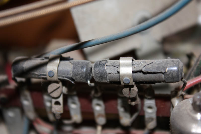

Es handelt sich hier um Drahtwiderstände von Rosenthal, die einen veränderbaren Abgriff haben.
Solche Modelle waren früher üblich. Man kann den Widerstandswert je nach Position des aufgeschraubten Metallringes verändern.
Zu diesem Zweck musste der Hersteller einen Schlitz längs auf dem Widerstand beim Lackieren aussparen.
An den Kanten dieses Schlitzes wird dann der Lack im Laufe der Zeit spröde und blättert ab.
Das ist kein Unglück und tut der Funktion keinen Abbruch.
Du solltest die lockeren Lasurstücke entfernen und alles reinigen.Achim -
