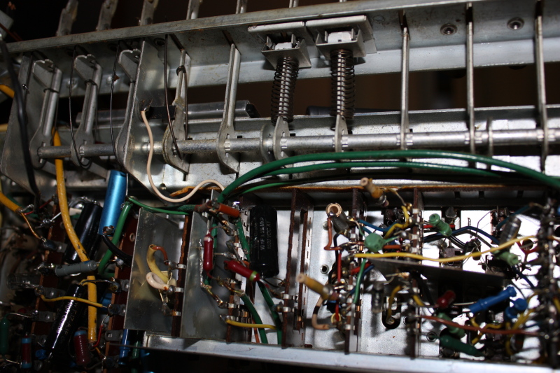

Hallo Kurt,
ist denn das Tastenaggregat komplett gereinigt?
Wenn es zu Übersprechen kommt, sind meist verkohlte Tastenzungen schuld, die eine Brücke aufbauen. Es genügen ja schon einige Mikrovolt, um das FM-Signal über eine Kriechstrecke weiterzuleiten.
Ansonsten musst du das Tastenaggregat gemäß Schaltbild überprüfen, ob irgendwo vielleicht ein verbogener Kontakt den Schluß bildet.
Hörst du denn TA UND UKW, wenn du am TA-Eingang ein Signal anlegst??
Gruß, DieterGruß, Dieter -
Hallo Kurt,
natürlich muss es mit TA einzuschalten sein!
Vermutlich ist etwas an der gegenseitigen Tastenauslösung defekt und die TA-Stellung wird nicht mehr zurückgesetzt. Oder es ist "nur" verharzt und klebrig schwergängig.
Das wäre dann auch der Grund, warum UKW überspricht.
Ich komm an meine Capella jetzt auch nicht dran, um zu gucken. Auf jeden Fall gibt es einen Mechanismus, der die Tasten gegenseitig auslöst.
Noch mal zum Verständnis die Reihenfolge der Tasten: v.l.n.r
S1-S2-S3-AUS-TA-3D-HA-LW-MW-KW-UKW-U1-U2-U3
Demnach ist auf deinem Bild der 5. Hebel v.l. TA. Hebel 6 und 7 sind selbstauslösende Tasten, deswegen die Spiralfeder.
