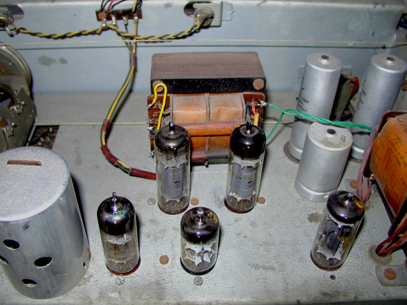

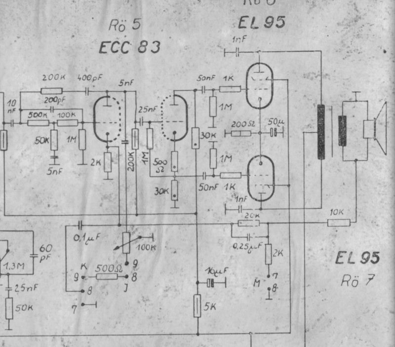

heute habe ich angefangen, für einen Bekannten ein Radio fertig zu machen. Dabei gibt es folgendes Kuriosum: Das Originalschaltbild im Gerät weißt zwei EL95 aus, verbaut sind jedoch zwei EL84. Schaltungstechnisch und vor allem an den Fassungen unterscheiden sich die beiden Endröhren doch erheblich.
Ich kann mir nur vorstellen, dass irgendwann die Produktion umgestellt wurde, jedoch die Schaltbilder des anderen Modells eingeklebt wurden.
Hat jemand mehr Info dazu ?
